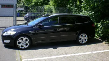

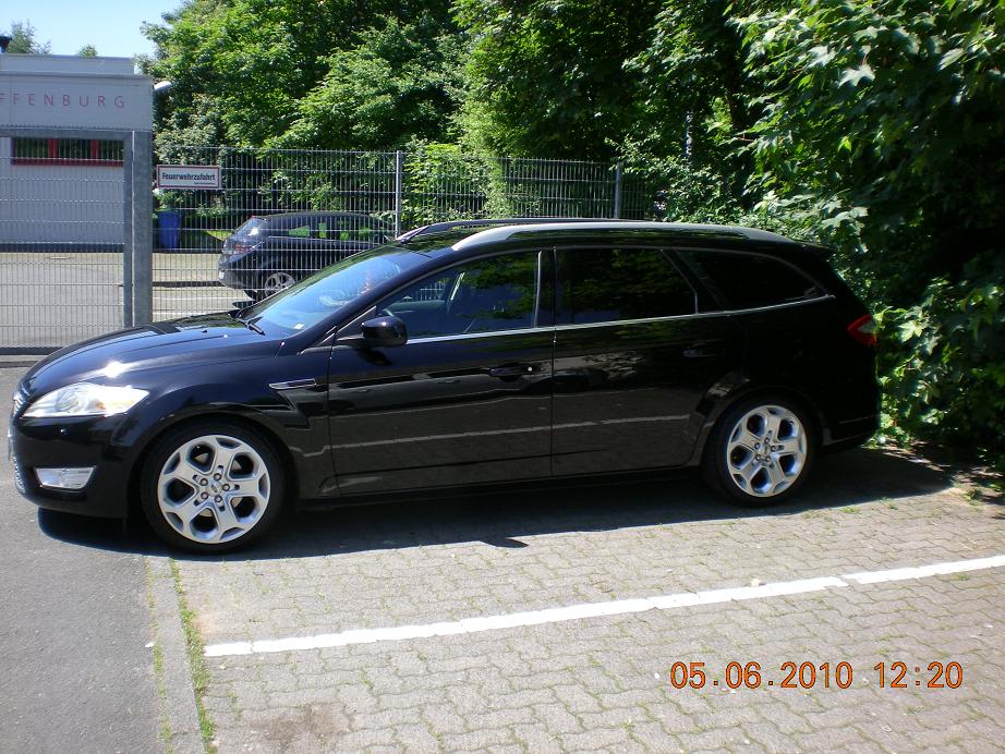

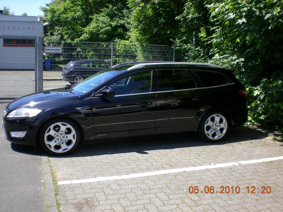

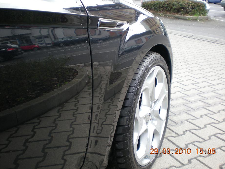

  • Ja die Combo hat jemand, in der Suche hättest du einiges dazu gefunden.
    Ich habe diese Kombination, 40mm H&R mit 40mm Spurplatten pro Achse und den 8x18 Y-Felgen.
    Vorne weg mir gefällt die Kombination echt gut, meiner hat sich noch etwas gesetzt und die Optik ist jetzt genau richtig. Fahrkomfort finde ich total ok,mir ist es nicht zu hart. Dafür liegt er wie ein Brett auf der Straße. Durch die Spurverbreiterung zieht er aber sehr bei Spurrillen oder unebenheiten, dh immer schön das Lenkrad festhalten (sollte man ja eh machen.).

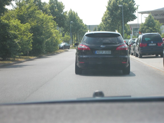

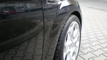

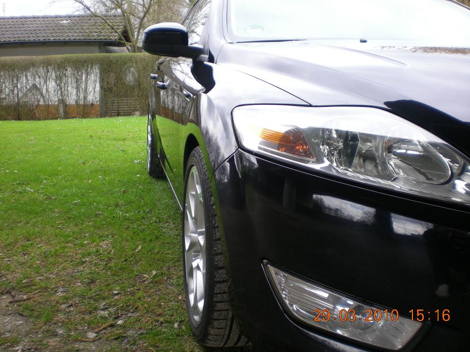

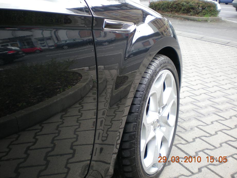

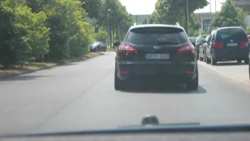

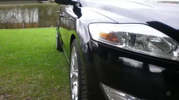

    Gut nun zu den Bildern....
  • Ich habe die Federn von Eibach (35/40) und die Spurverbreiterung von H&R (40mm pro Achse). Ich bin mit der Kombination und den 18 Zoll Y-Felgen sehr zufrieden. Bilder findest du in meiner Galerie ;)
