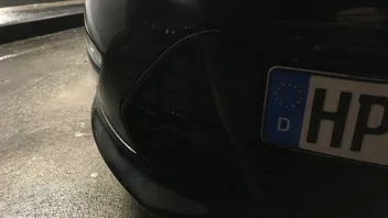

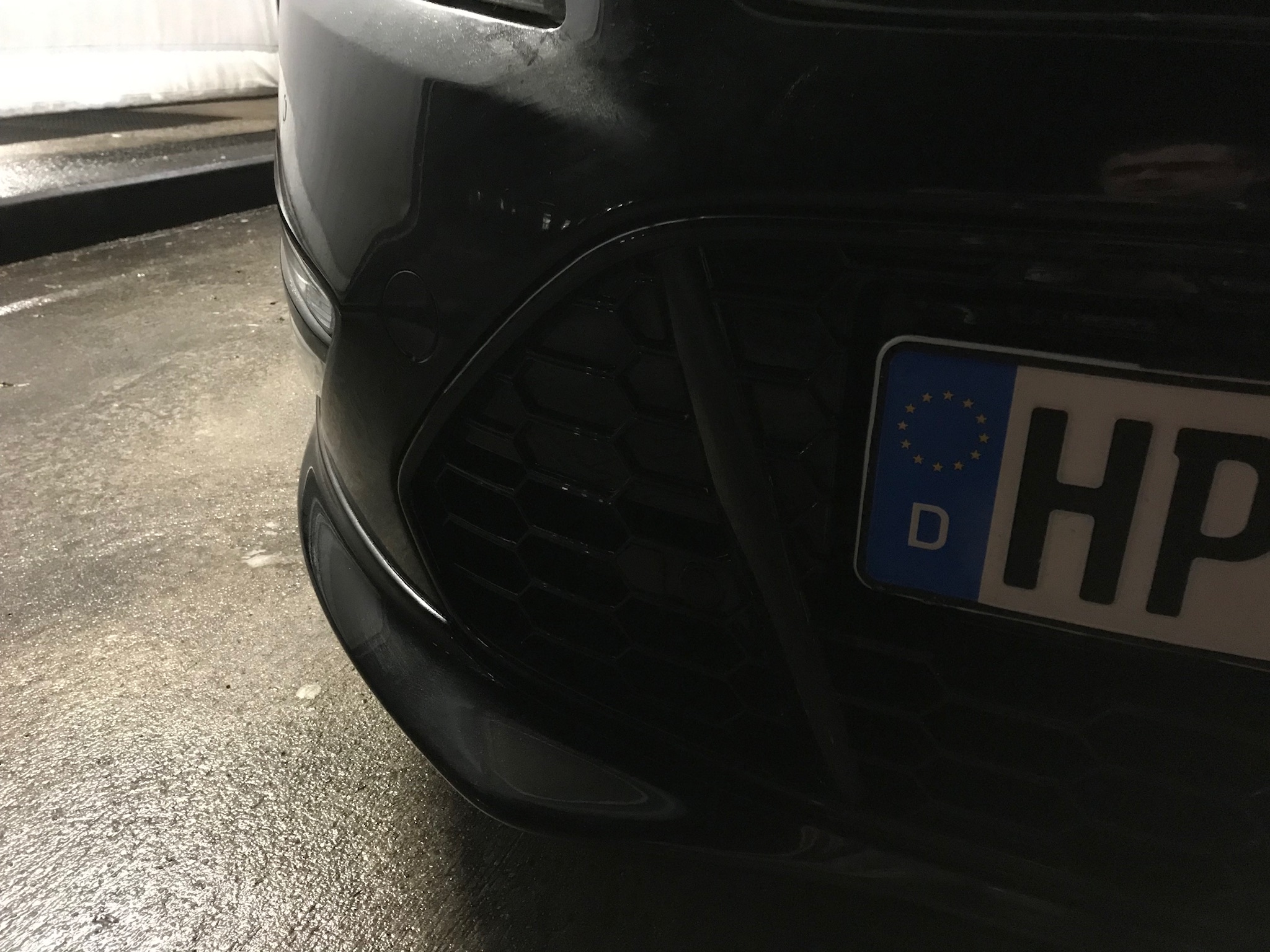

  • Geiler Preis wenn man bedenkt das ich die aus China habe für über 200€. Hier beim Freundlichen über 500€ kosten und bei dir 179€. Die Teile passen 1a. Bei mir war der sogenannte Klavierlack an einer Stelle mit Rotznasen. Aber bei Schearz auf Schwarz kaum sichtbar. PDC Halter waren dabei und passen Top. Hier sogar 169€ https://www.ebay.de/itm/Kuhler…ksid=p2047675.c100623.m-1
    Mußt halt nachfragen ob die Halter dabei sind. Die gibt’s nicht als Nachkauf beim Freundlichen! Nur die für den VFL und da Mußt du nacharbeiten und auch noch in Glanzschwarz lackieren. Hatte ich alles durch :doublethumbsup:
  • Die Teile passen 1a
    Danke
    Da werde ich mir die aus deinem Link wohl gönnen!
    Bin schon ganz aufgeregt :doublethumbsup:

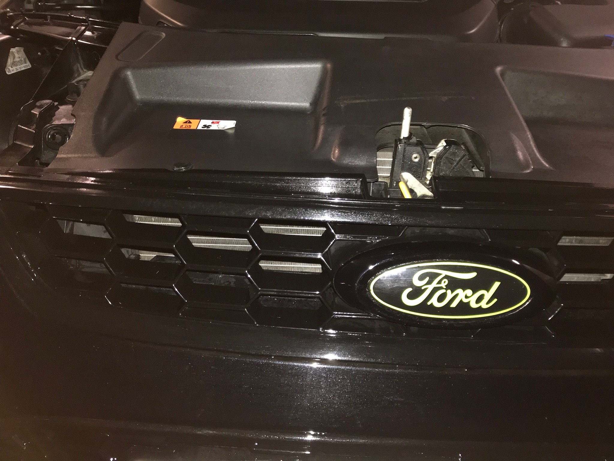

  • Viel Spaß. Scheinwerfer raus, Räder ab, Radläufe raus, Die 2 Kotflügelschrauben die gerne verrottet sind recht und links raus, Unterfahrschutz ab und Stoßstange ab. Achtung die Rastnasen brechen gerne und halten den Neuen nicht mehr ganz so gut. Ich habe kleine Spax hinter die Rastnasen geschraubt das der Grill press draufsitzt. Dann umgekehrt wieder alles zusammenbauen :doublethumbsup:. Gibt auch welche die machen das im angebauten Zustand. Das wird noch lustiger.
    WTF...! Okay, ich warte bis März, dann hole ich den Zett aus dem Stall, falls es am Mondo mal wieder länger dauert.
    Egal, auch wenn es arbeit und gefummel ist, schick wird er mit dem neuen Gesicht aussehen :love:

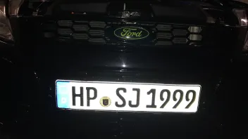

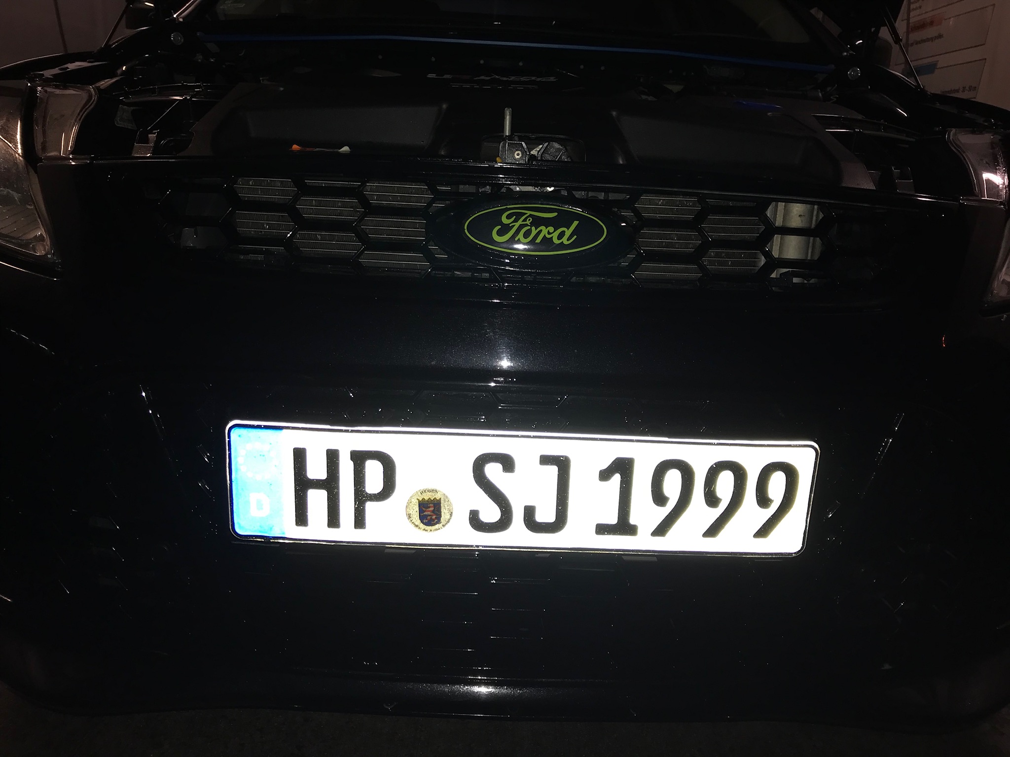

  • Sehr schick, passt ja wie angegossen!
    Ich will das auch haben :)

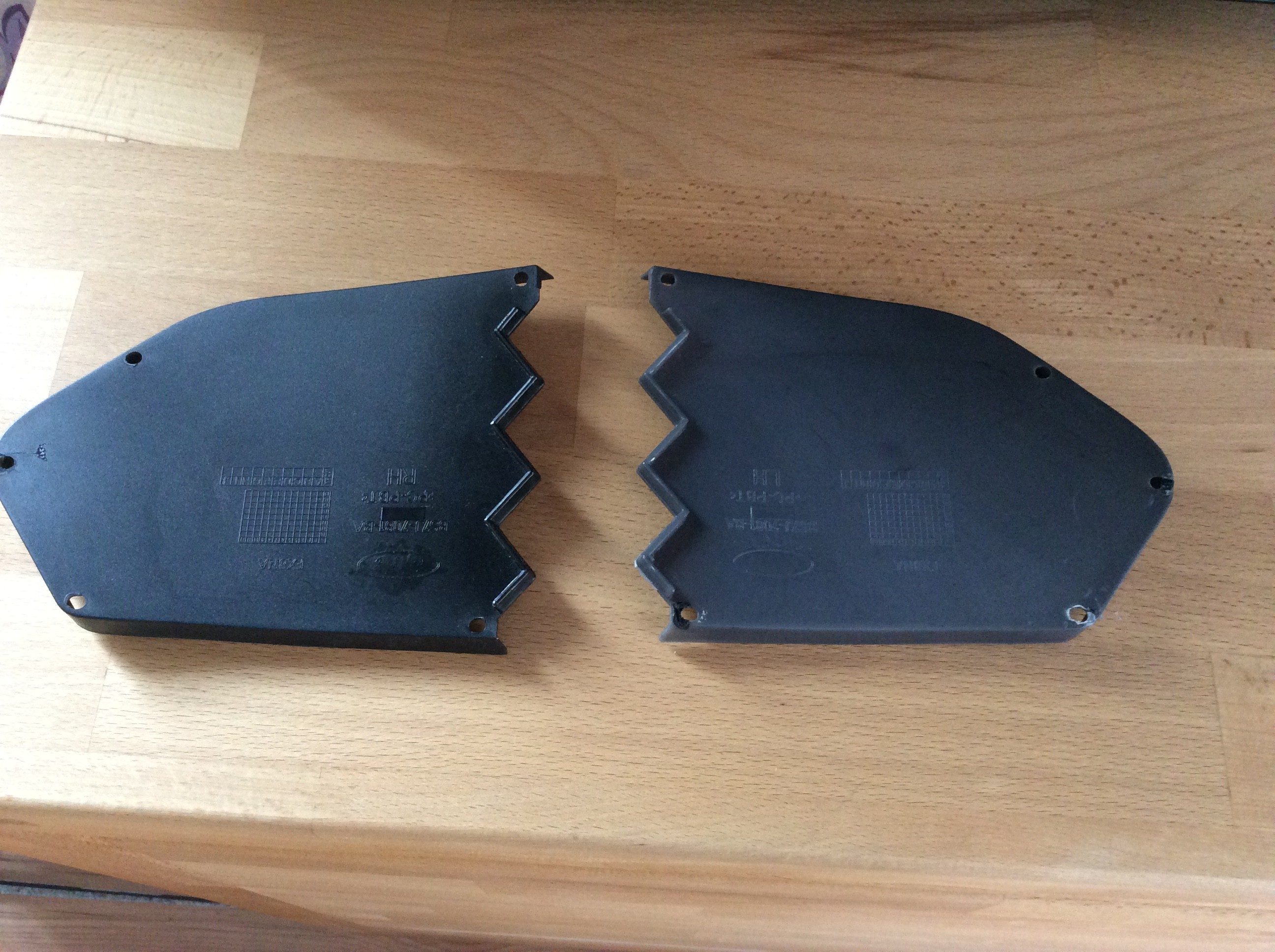

  • Mußt halt nachfragen ob die Halter dabei sind. Die gibt’s nicht als Nachkauf beim Freundlichen! Nur die für den VFL und da Mußt du nacharbeiten und auch noch in Glanzschwarz lackieren. Hatte ich alles durch :doublethumbsup:
    Die Halter sind leider nicht dabei. Inwiefern muss man die vom vFL nacharbeiten? In einem älteren Thread steht, dass diese ohne Probleme passen (sind halt bloß schwarz matt).
  • Das stimmt nicht. Die passen nicht 1 zu 1. Die müssen nachgearbeitet werden mit einer Feile. Die Wabenform passt nicht 100%. Und dann noch einkleben
  • Was willst du denn damit!? Versuch dann mal deine Waben richtig zu putzen vom Grill, wenn dieses Plastikgetöns dahinter ist. Oder brauchst du die als Schutz? Diese Palstikabdeckungen habe ich dazubekommen und liegen bei mir rum. Habe ich nicht montiert wegen besagten Reinigungshinternisse:doublethumbsup:
