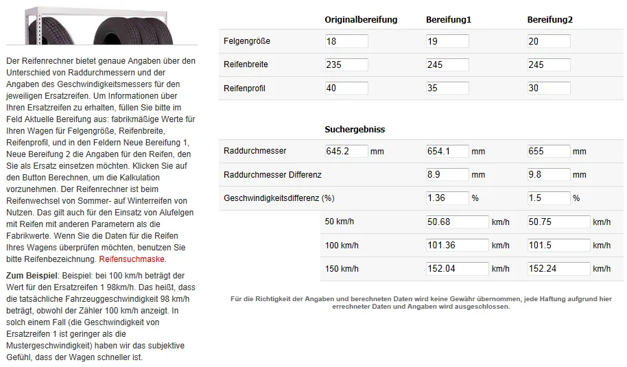

Kannst auch hier mal die Reifengrößen eingeben und Dir die Differenz ausrechnen lassen:

Ich habe es mal mit dem Rechner versucht.
Laut Rechner, wenn ich es richtig eingegeben habe...
Würde sich der Tacho nur verstärkt ändern bei einem 255/40/19
Da Du aber meinst 245 reicht auch für die "Optik", glaube ich werde ich mir Bereifung 1 anschaffen. Hatte aber auch einen kleinen Denkfehler mit 245 und 255
Muss ich denn wenn ich weniger Km/h fahre als auf dem Tacho steht, ihn angleichen lassen? Ich meine sooo groß ist die Differenz ja nicht mit einem 245/30/19.
[Blockierte Grafik: http://www.abload.de/thumb/ashampoo_snap_2013.03moz57.jpg]

Muss ich denn wenn ich weniger Km/h fahre als auf dem Tacho steht, ihn angleichen lassen? Ich meine sooo groß ist die Differenz ja nicht mit einem 245/30/19.[Blockierte Grafik: http://www.abload.de/thumb/ashampoo_snap_2013.03moz57.jpg]
Du musst deinen Tacho angleichen lassen, solbald er weniger anzeigt als du in Wirklichkeit fährst. Dein Tacho darf maximal 7% zuviel anzeigen. Ansonsten musst du angleichen lassen.
