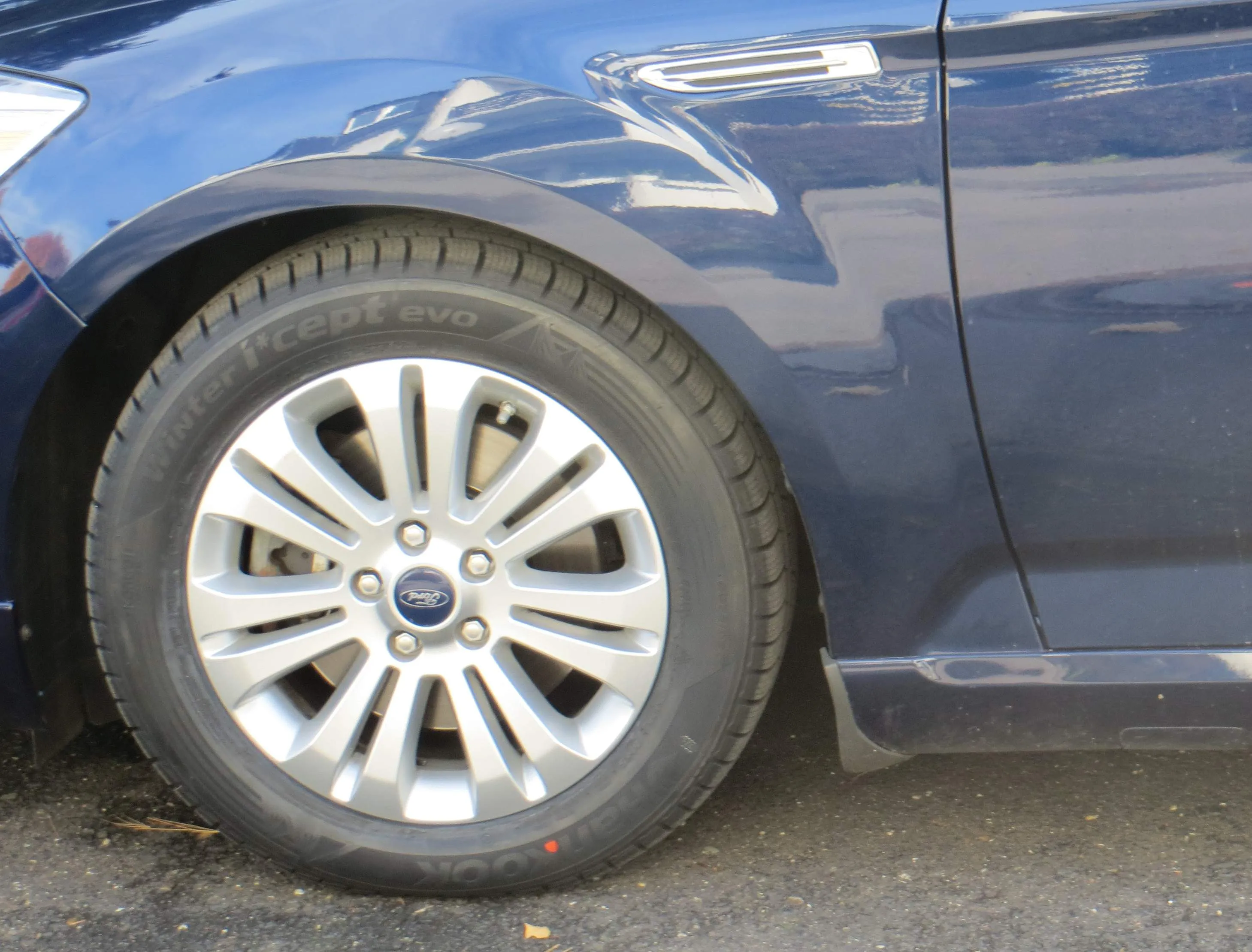

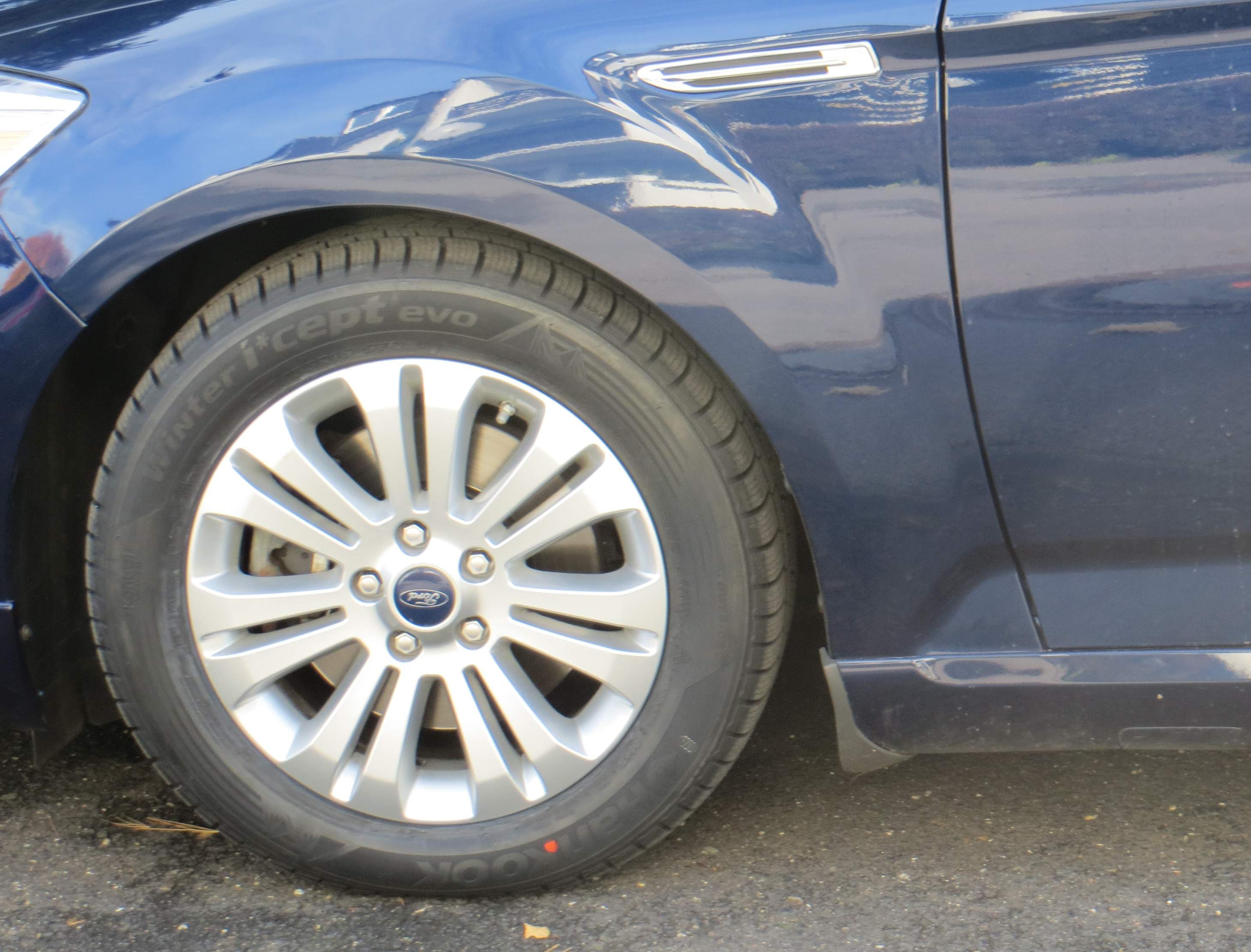

http://www.ford.de/cs/BlobServer?…9257&blobkey=idHabe am Montag neue Hankook iCept Evo in 215/55 R16 auf meine Felgen bekommen.
Da ich sie beim Fordhändler gekauft habe sage ich zum Preis lieber nix, Online wäre es billiger gekommen, wie immer
Aber sicher gestellt ist dass die Räder komplett beim Focus ST passen den ich Mitte 2014 haben werde, also zukunftssichere Anschaffung
