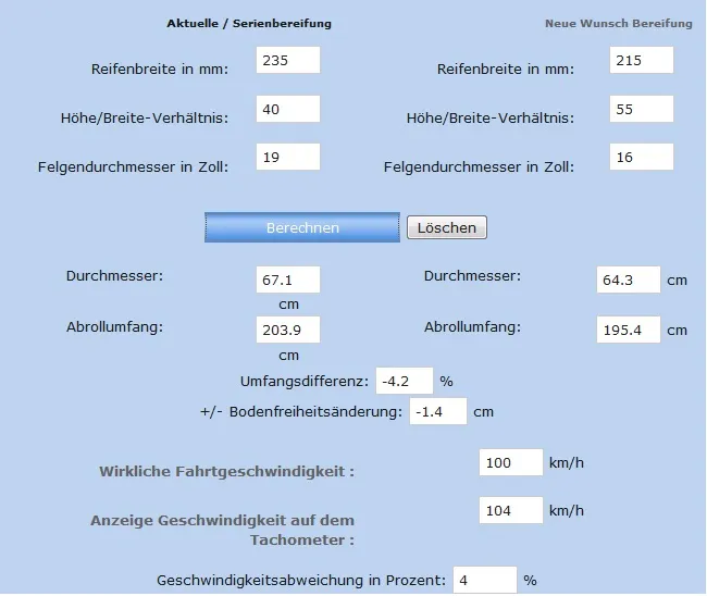

    Wenn man in die Liste der laut Ford freigegebenen Rad-Reifen-Kombinationen schaut, so ist mit 235/40R19 die größte und mit 205 oder 215/55R16 die kleinste Rad-Reifen-Kombi angegeben.
    Da keine Rad-Reifen-Kombi zu wenig anzeigen darf, müsste dieses doch bedeuten, dass ein Tacho bei 215/55R16 mindestens 4% zu viel anzeigt, sofern er bei 235/40R19 ganz genau geht oder irre ich mich da?
  • Andersrum: Wenn der Tacho bei 235/40R19 genau ginge, zeigt er bei 215/55R16 4% zu wenig an. Denn das Rad mit der 19" Felge hat den größeren Umfang, macht bei gleicher Drehzahl die höhere Geschwindigkeit.

    Aber nochmal: Der Tacho darf mit keiner freigegebenen Rad-Reifen-Kombination zu wenig anzeigen. Richtig?
    Laut CoC sind bei meinem 2.0 TDCi FL alle Rad-Reifen-Kombinationen hiervon freigegeben.
    Den größten Abrollumfang hat demnach 235/40 R19 bzw. 235/45 R18. Die daraus resultierende Geschwindigkeit muss der Tacho also anzeigen können.
    Wenn ich jetzt 215/55 R16 aufziehe (meine aktuelle Bereifung) habe ich also weniger Abrollumfang und bedeutet, dass meine real gefahrene Geschwindigkeit niedriger sein muss, da ich ja weniger Strecke bei gleicher Drehzahl zurücklege. _bahnhof_
    Oder irre ich mich??? _bahnhof_

    So viel vorweg, meine Rechnung war völlig korrekt - und dennoch nützt es mir nichts :cursing:
    Nach Abzug von Toleranz bleiben genau 121 km/h übrig, das sind bei erlaubten 100 km/h leider 21 km/h zu viel und damit ergibt sich ein Bußgeld von 70 €, dazu kommen (ab 60€ Bußgeld) 28,50€ Verwaltungsgebühren (wofür?) und ein Pünktchen im Norden.

    Interessant ist aber auch, dass eben meine Rechnung schon richtig war.
