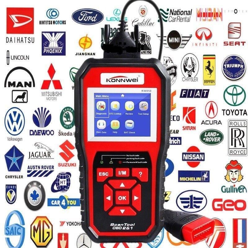

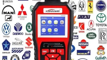

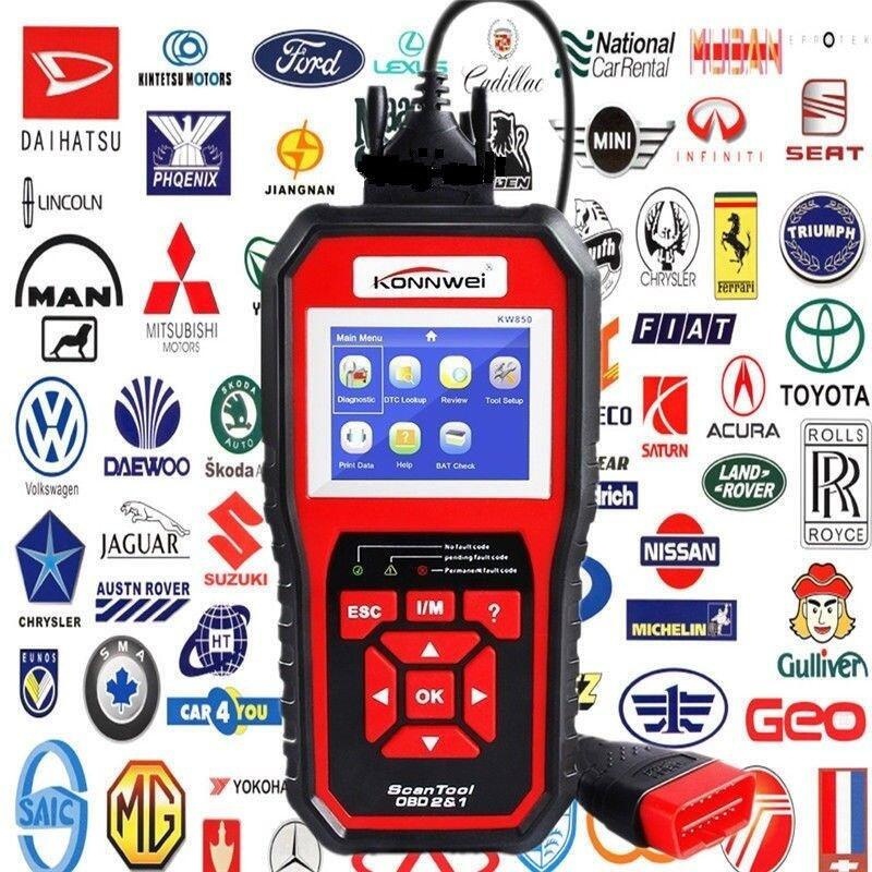

  • Diagnosegerät(siehe Bild) habe ich vom Schwager ausgeliehen und damit halt ausgelesen, kann auch sein dass das Gerät es nicht erkennen kann. Dann vielleicht lieber in die Werkstatt und von einem Fachmann auslesen lassen ...

  • Der Scanner im Bild kann wahrscheinlich nur OBD2,nicht den kompletten Can und den MS Can zu 99% schon gleich gar nicht. Solche Teile sind reines Spielzeug.

  • 30€ ist ja nicht das Problem, ich bin mir nur nicht sicher ob das Teil (ConversMod ELM327) mehr kann wie von meinem Schwager (Diagnosegerät Konnwei).
