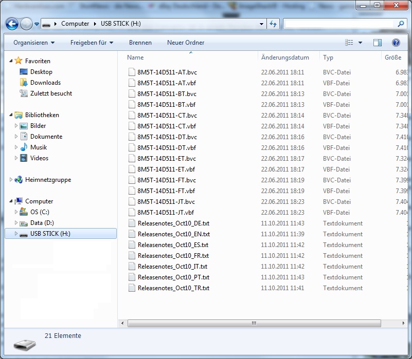

    EDIT: Lenkrad schloss hat auch nicht funkioniert.. und im anhang ist wie ich die files auf nemm FAT 32 USB stick hab.. hab schon FAT 16 ausprobiert und 3 verschiedene sticks, 1x 1GB 1x 8GB & 1x 16GB.. :( überall das gleiche..
  • Bei mir hatte ich die Dateien sowohl einzeln auf de Stick, als auch nochmal zusammengefasst in einem Ordner. Das Update hat ohne Fehler funktioniert.
    Vielleicht klappt es ja dann.
