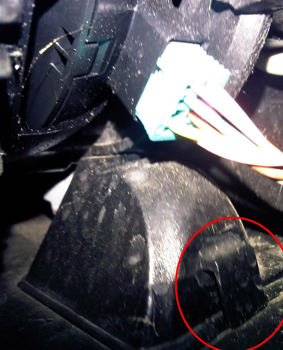

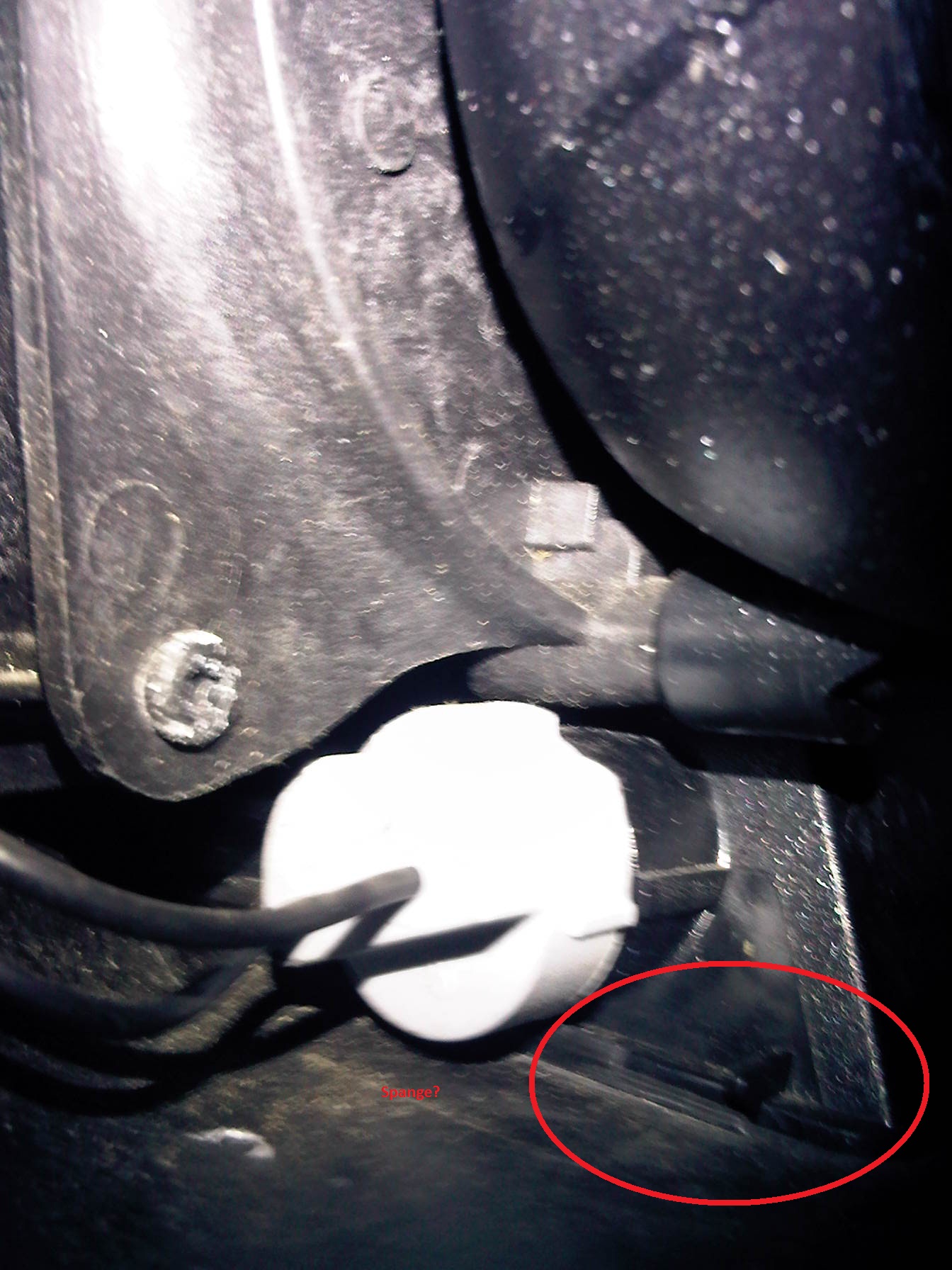

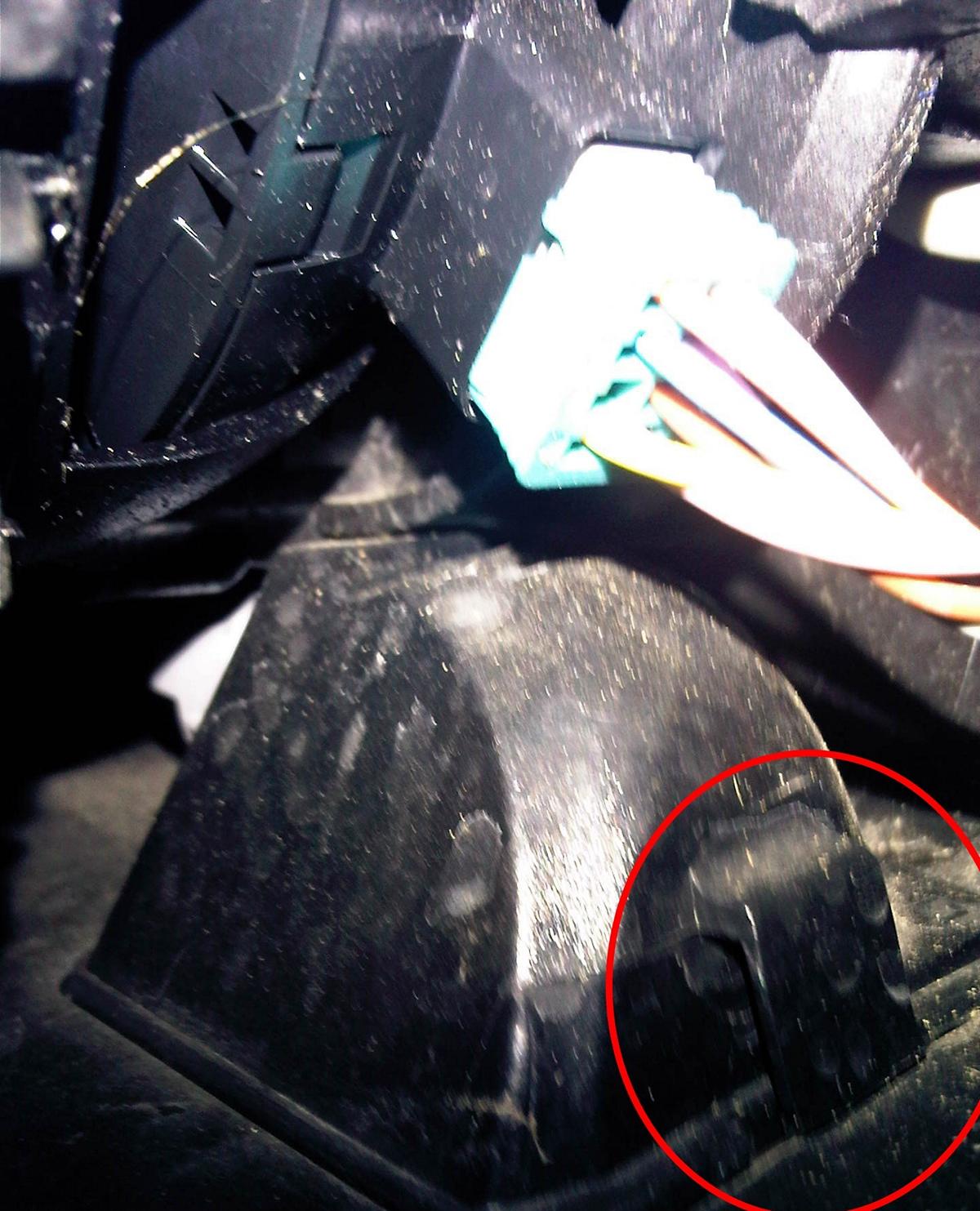

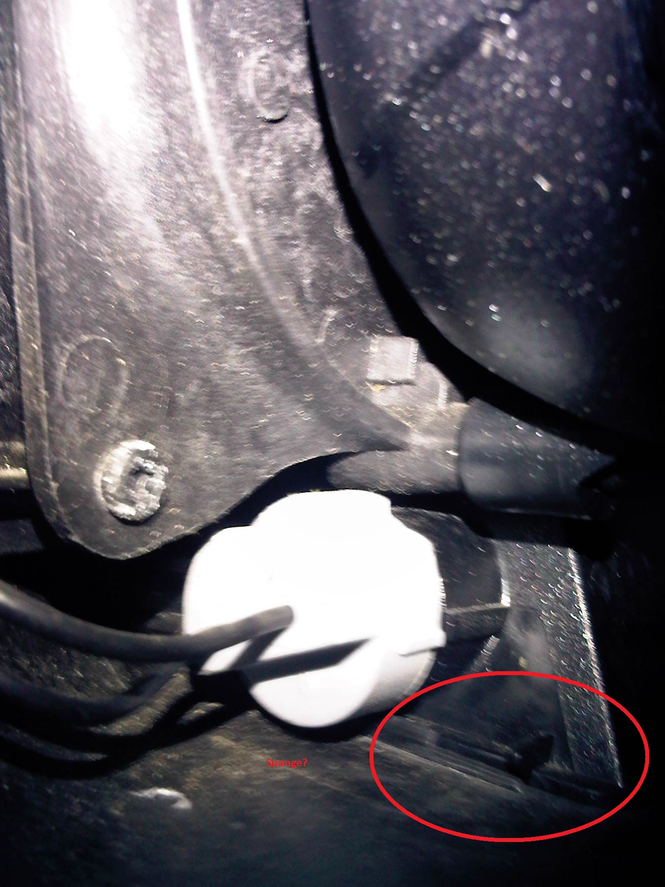

    nach gefühlten 80 Stunden lesen im Forum habe ich ne Frage zum Ausbau der Umfeldbeleuchtung und benötige eure Meinung. Ich möchte die Umfeldlampen gerne gegen SMDs tauschen - jedoch bin ich mir nicht sicher wie ich die Lampen raus bekomme. Viele (inklusive Master of Beleuchtung - dante) berichten von einer Spange, die man einfach nur bei nach innen gerichteten Spiegel mit einem Schraubenzieher lösen müsse. So stehts ja auch in der Bedienungsanleitung.
    Viele berichten auch von einer Schraube die man nach Spiegelglas Abbau noch lösen soll. Als ich mir letztens die ganze Sache mal bei mir angeschaut habe, sieht das meiner Meinung nach bei mir im Spiegelinneren ganz anders aus ?!?
    Mein Mondi ist Baujahr 05/2010 und die Siegel sind beheizbar falls das weiter hilft. Ausstattungsreihe Titanium.

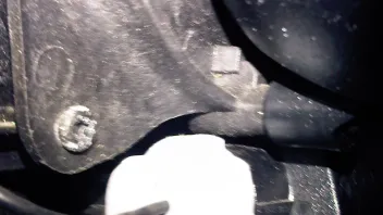

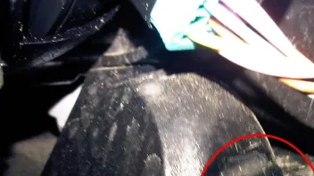

    Ich habe mal 2 Bilder vom Spiegelinneren der Fahrerseite gemacht. Das Erste links rein und das Zweite rechts rein.
    Die Frage ist, ob es bei einem von Euch auch so im Spiegelinneren aussieht und...
    1)...irgendjemand von Euch die Spange entdecken kann?
    2)...die von einigen beschriebene Schraube sieht?

    Du hast die Antwort ja schon auf Deinem 2. Bild rot markiert.
    Du mußt diese Plastikfeder zurückdrücken und dann kann man den Leuchteneinsatz nach unten herausdrücken.
    Beim vorFaceLift war diese Feder noch aus Metall.

    Aber werde trotzdem zuerst versuchen die "Klammer" auf dem rechten Bild zu lösen. Wenns das Ding dann nicht raus kommt, habe ich wahrscheinlich das Schraubenproblem.
    eeik
  • Da du kein FL hast, hast du auch kein Prob. Mit der Klammer wird es glöst und gut is. Beim FL ist es komplizierter (wegen der Schraube halt)

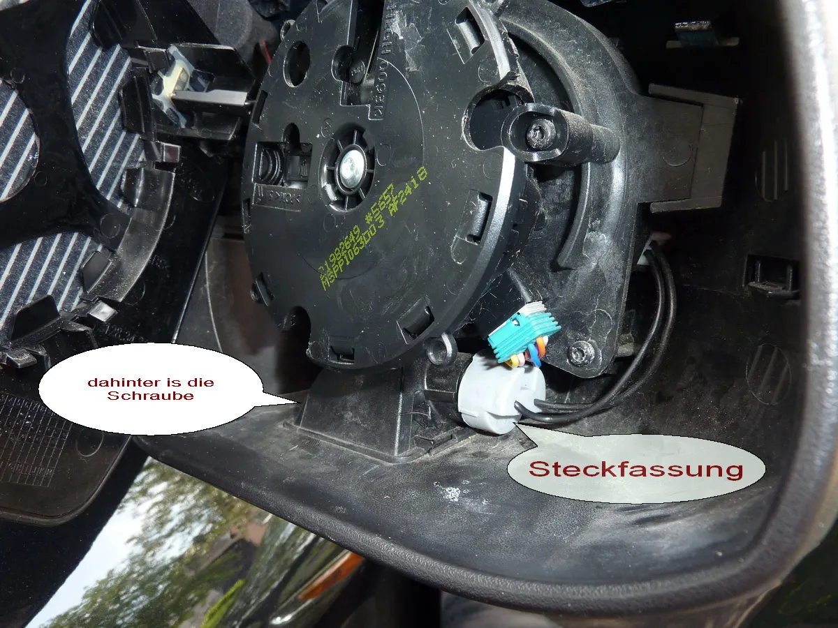

  • Um den Thread zu komplettieren brauchen wir aber Fotos vom 09er mit Schraube... los Jungs wir brauchen mal einen Thread wo alles drin steht, ich beantworte gerne PNs zu den SMDs, aber das nimmt etwas Überhand, besonders weil wir alles schon durch hatten.
  • Also wenn ich ne Schraube habe dann mach ich auf jeden Fall nen Foto morgen.
    Wobei ich mich gerade gefragt habe, wo sich das Ding denn überhaupt befinden soll? Auf meinen Fotos sieht man ja keine. Folglich muss sich die Schraube ja an der Rückseite der Lampe befinden. Was aber wiederum nicht erklären würde wieso man dann das Spiegelglas abbauen muss :?: Naja wahrscheinlich mache ich die ganze Sache grösser als sie in Wirklichkeit ist.

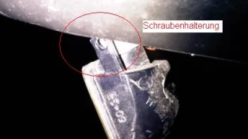

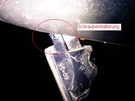

  • Nur der vollständigkeitshalber,

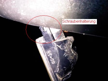

    bei mir war auch eine kleine Schraube verbaut. Wenn man die Lampe an der Klammer löst und zieht, dann bricht die kleine Schraube ab. (Siehe Bild)
    Das ist aber nicht weiter schlimm. Die Lampe hält auch ohne Schraube sehr gut. jedoch muss man vorher die kleine Halterung an der Lampe abschneiden - sonst liegt die Halterung an der Schraube an und passt nicht gan rein.

    macht's Euch doch nicht so schwer; den Spiegel so weit möglich nach innen stellen,
    mit 2 Fingern in den Spalt zw. Gehäuse u. Glas greifen und letzteres mit vorsichtig beherztem Druck
    rausdrücken. Hab ich so schon beim Mondeo MK1 gemacht. Schon habt Ihr die Fassung vor Euch.
    sieht bei meinem MK4 Bj. 11/2009 so aus:
    Die LED's können nicht rausrutschen, die sitzen sogar noch fester im Sockel als die W5W- Birnen,
    und die Gummifassung selbst sitzt bombenfest in der Halterung.
