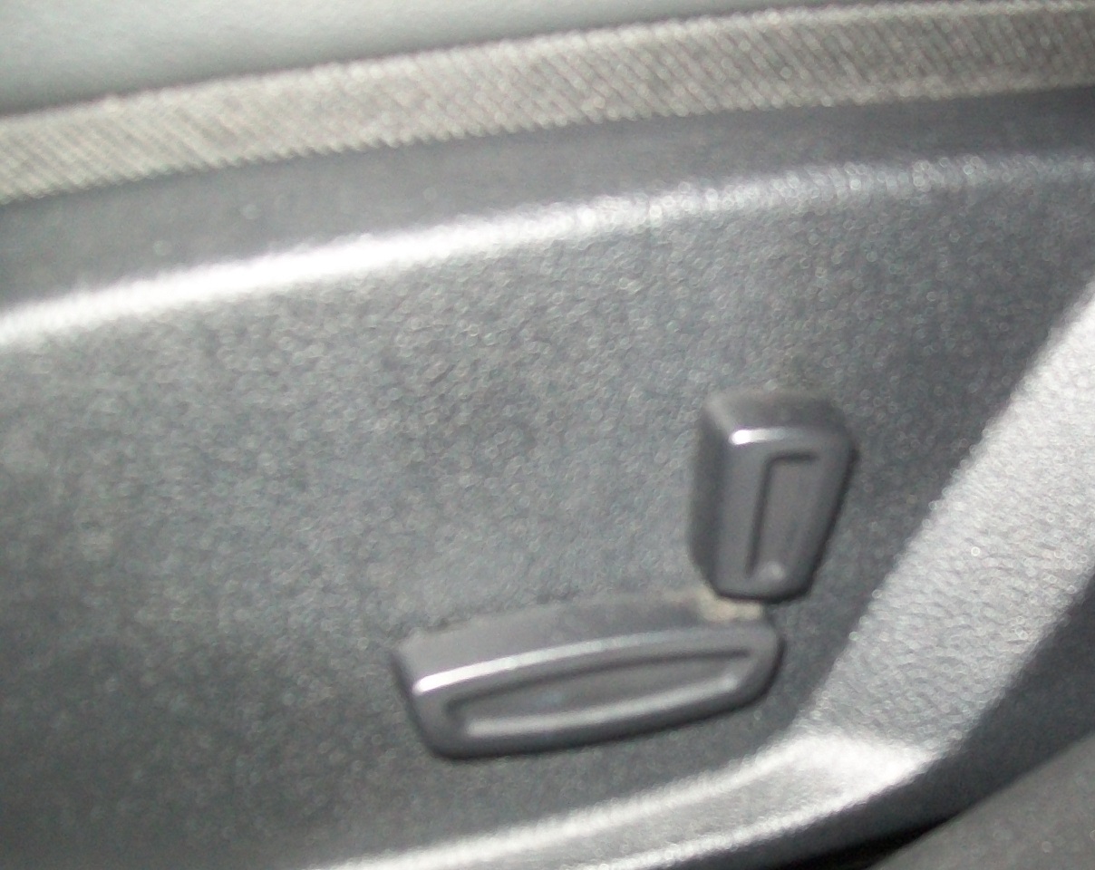

Kannste mal ein Bild Posten?

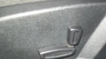

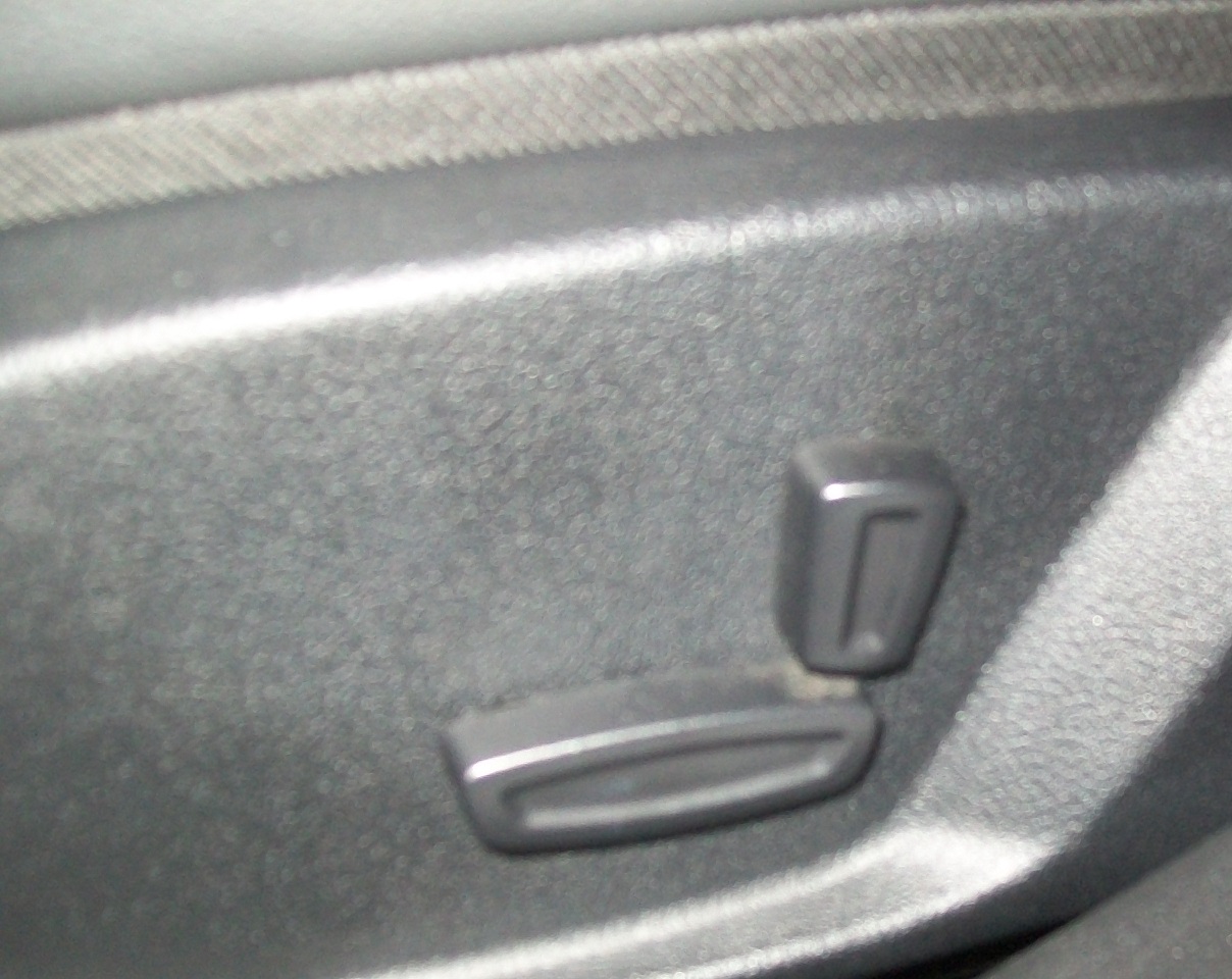

Hi,
hier die Bilder:
Welche Teile sind das denn und kann es Probleme mit dem BUS Sys. geben?
Trockimondi
Na, da bin ich ja mal auf die Antwort gespannt...obs wirklich gehen würde ? Bei mir sieht die Sitz-/Schalterkombi genauso aus, wäre ja dann wohl genauso anzugehen...
Die Memory Funktion nachrüsten geht nicht beim normalen 8 Fach sitz. Die Motoren Für die sitz Verstellung beim Memory sitz sind ganz anders.
Man brauchte einen komplett anderen sitz mit die Memory Funktion schon drin. Das wurde gehen, nur die Spiegel wurden nicht funktionieren.
Ich habe das damals beim meinen ersten MK4 gemacht.
Pierre
Jepp, da müßteste dir einen Sitz holen oder einen zum ausschlachten
