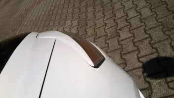

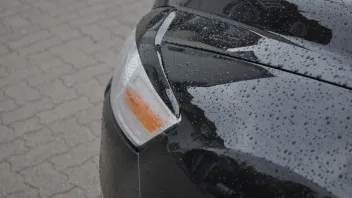

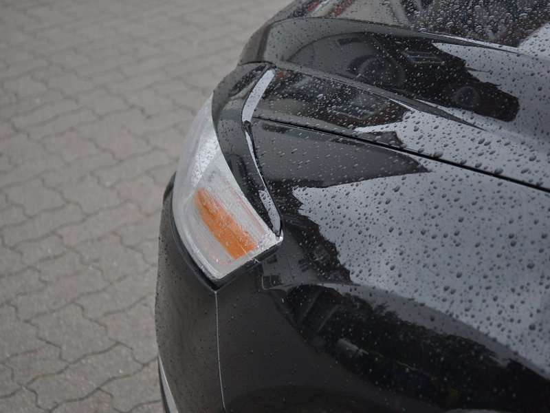

  • Abgeschliffen/nachgeschliffen wurden nur die Enden die oben/hinten am Scheini sitzen. Also die runden Enden die Richtung Tür zeigen. Ansonsten warm gemacht und minimal nachgebogen. Rest mit Motorhaube justiert.
  • Die meine ich ja auch, weil der Rest hat eigentlich mehr oder weniger gut gepasst. Würde mich trotzdem interessieren was Holden mit abstehen meint. Stehen sie nach oben ab, also vom Scheinwerfer nach oben weg, oder stehen die in seitlicher Richtung ab, Richtung Motorhaube? Bei ersterem kann man mit Karosseriekleber was machen bei zweiterem kannste nur versuchen das über die Motorhaube nachzustellen. An den Seiten der Blenden ist ja nicht viel was man wegnehmen könnte.
    Einmal editiert, zuletzt von Leomondeo (19. Juli 2013 um 11:13)
  • Genau diese Ecken mussten nochmal mit Karosseriekleber nachgeklebt werden, trotz vorheriger Anpassung und sitzen jetzt perfekt am Scheini dran. Waren nur 3-4 Zentimeter die mehr oder weniger leicht hochstanden. Vielleicht wurde ja der Lack mit einem Heißluftfön getrocknet und sie haben sich im nachhinein wieder bissel verzogen/verzogen :rolleyes: . Aber das weis ich nicht da ich beim lacken nicht dabei war.

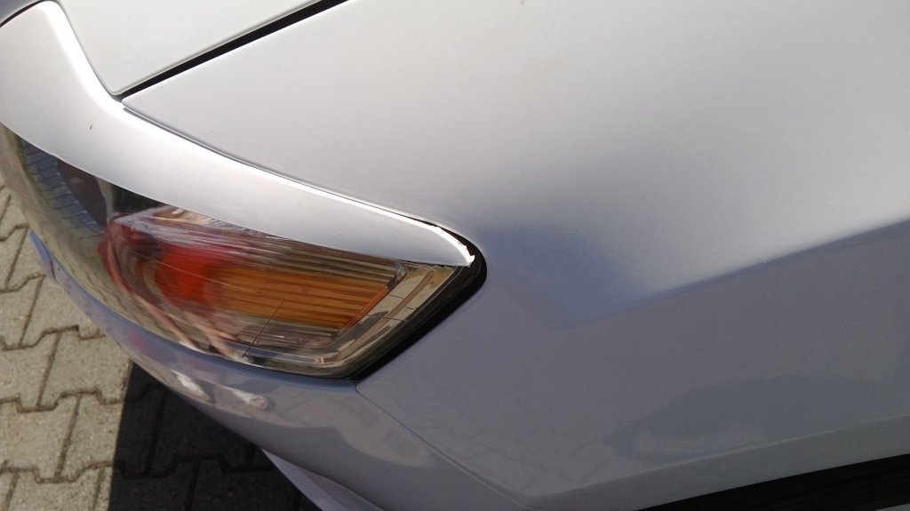

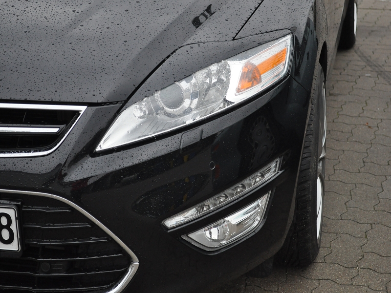

  • ich hab es auch getan csr
    Sau Schick und erst der Nasslook :thumbup:

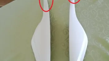

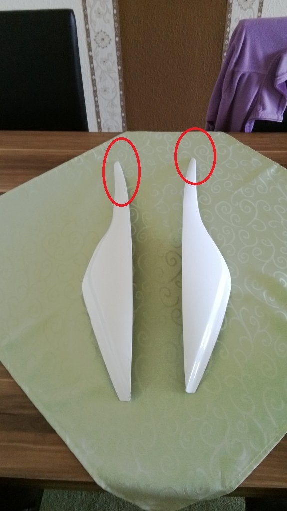

  • Wie hat es bei euch mit der Passgenauigkeit ausgesehen?
    So richtig haut das bei mir nicht hin. Da wäre so viel Spannung drauf das die an mehreren Stellen nicht 100% anliegen würde und demzufolge irgendwann wohl abfliegen. Hab mich also nicht rangetraut. War bei nem Lackiercenter die mir das ankleben wollten und der nette Herr meinte nach dem Anlegen er würde es nicht machen wollen. Was mach ich denn nun?
    Was habt ihr da für Erfahrungen gemacht? Hat es bei euch von Anfang an gut gepasst?
    Die Dinger sind lackiert und will das Geld nur ungern in den Sand setzen zumal ich die wirklich gern dran haben würde...
  • Meine CSR-Blenden haben auch nicht 100% gepasst.
    Habe die vor dem Lackieren mit einem Heißluftfön vorsichtig erhitzt und die so passend gemacht.
    Mein Lackierer hat die aber trotzdem zusätzlich mit Karosseriekleber festgeklebt.
  • Meine sind von CSR. Haben auch nicht gepasst. 3 mal schon abgegangen. Das erste mal mit den Klebeband und Kleber von CSR, dann Silikon dann Sikaflex dann 3M Klebeband und jetzt probiere ich Elch- Kleber. Mal sehen wie lang das hält!
