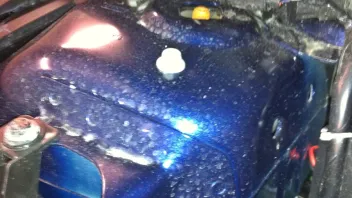

Gummidichtung rund um den Motorraum! Alles nass.

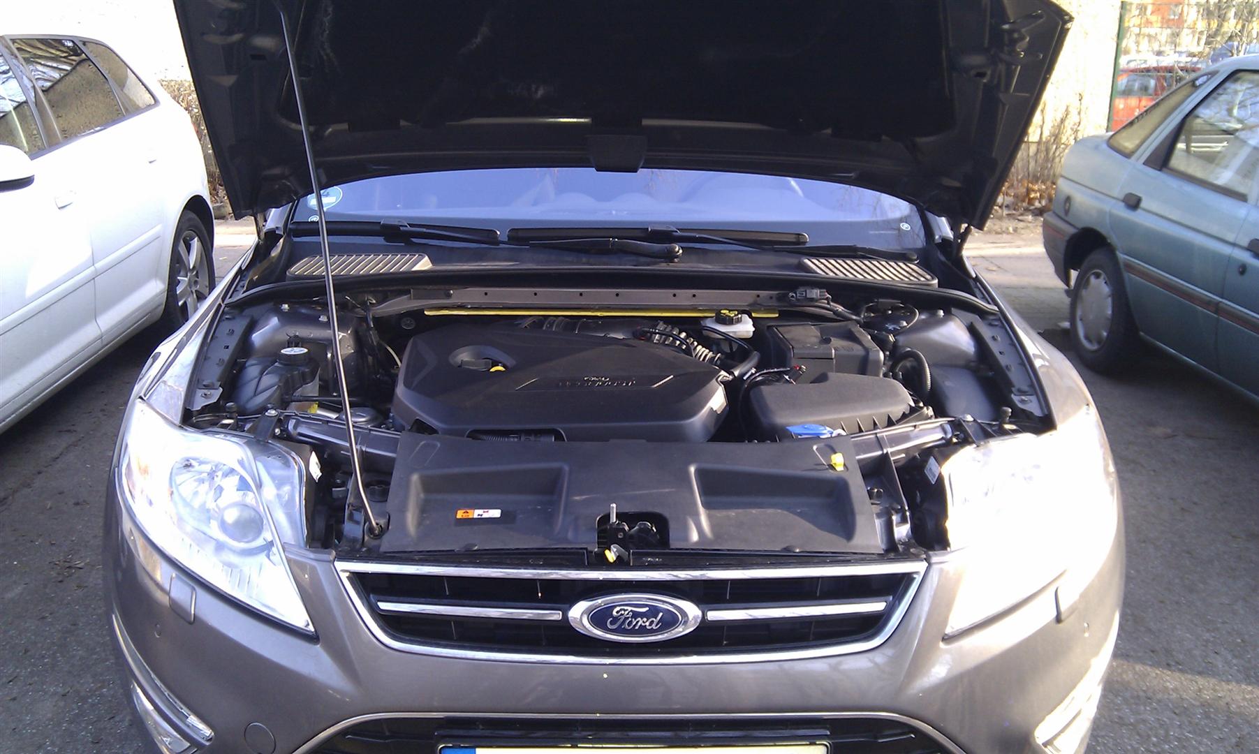

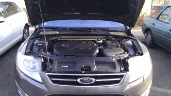

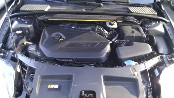

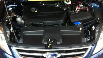

    also anbei mal meiner, gleiches Modell, gleicher Motor, gleicher Frontgrill, fast gleiche Ausstattung...
    ich bin bisher nach Übergabe vielleicht 1000 km gefahren, aber auch bei richtigem Sch...wetter mit viel Regen auf der Autobahn.
    Ich werde das mal beobachten, bis jetzt scheint alles ok zu sein. Kommt es doch von unten???
    Wir haben ja im Gegensatz zu den Dieseln den Kysor-Frontgrill und nur die 2.0 Ecobooster haben den auch noch. das ist der einzige Unterscheid, den man so im Etis ablesen kann, sonst fällt mir nichts ein, woran es liegen könnte.

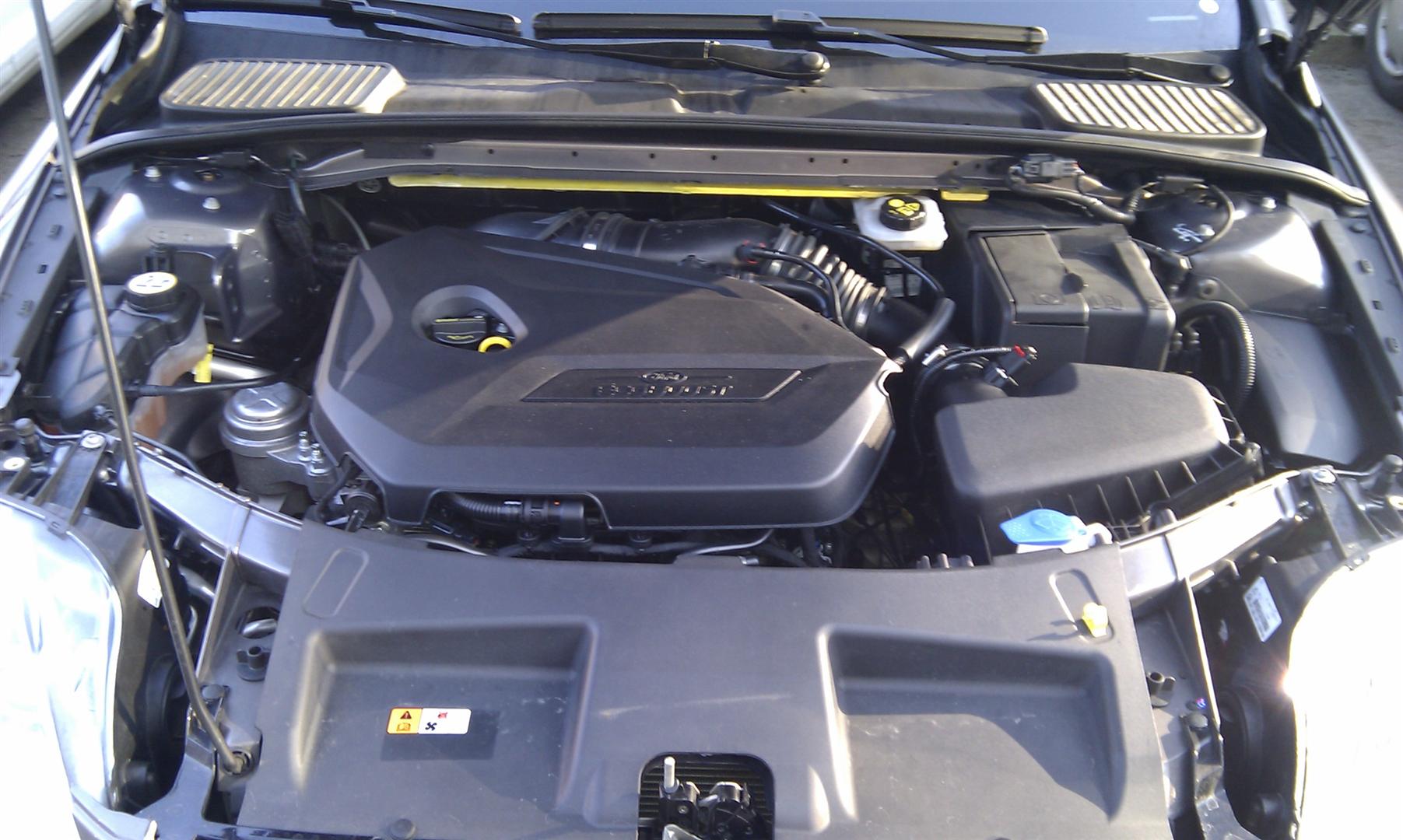

  • Super, dank dir für deine Bilder!
    Hmm, aber von unten ist eigentlich fast alles zu, wie siehst bei dir aus?
    Bei mir ist vorne alles geschloßen, nur an den beiden Lenk Einheiten ist es offen.
    Undf kannst Du evtl. mal in einer SB Box mit dem Dampfstrahler ca. 1 Meter Entfernung auf den Grill ziehlen?
    Also genau auf dem Spalt Motorhaube und Fordzeichen.
    Dank dir

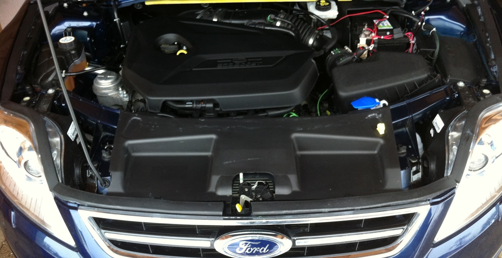

  • habe gerade bei meinem nachgeschaut und bin in letzter Zeit auch viel bei Regen gefahren aber der Motorraum sieht einwandfrei aus.
    Hatte den im Juli gekauft und den Motorraum bisher nicht ein einziges Mal gereinigt.
  • der Motorraum sieht einwandfrei aus.
    Leider nicht so beim 2.0 Sauger-Benziner, da kommt von unten 'ne Menge Dreck rein.
  • Ja, das schaut bei euch beiden genau so aus, wie bei mir!

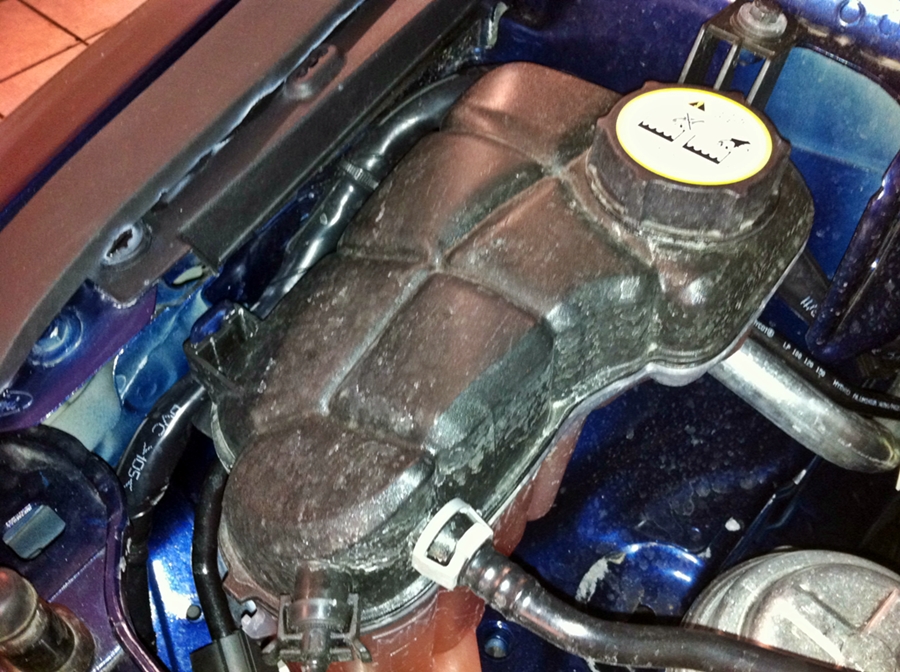

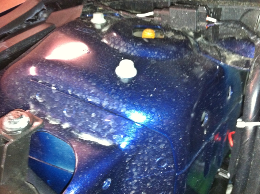

    Aber bei mir alles nass, mach heute Abend mal Bilder, wie er nach 300Km ca. 1 Woche ausschaut.
    Heute Abend klebe ich eine Gummidichtung ein. Den wie schon geschrieben, das kommt zu 100% nicht von unten.
    Meiner hat jetzt auch ca. 3000Tkm drauf, und musste ihn schon 3 mal reinigen, da auch Salz und Sand im MR zu finden war, alles was von vorne reinkommt.
    Einmal editiert, zuletzt von Zagei (28. Januar 2012 um 14:24)

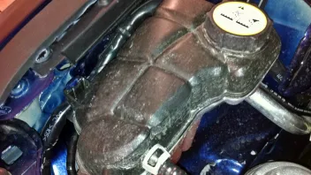

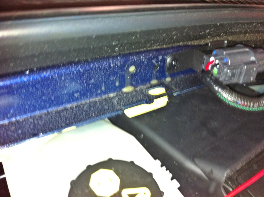

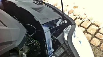

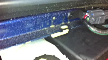

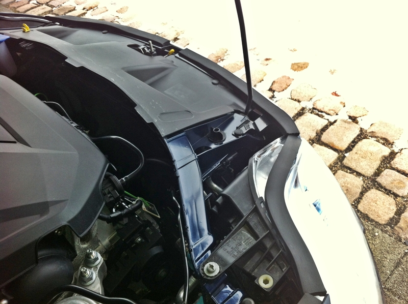

  • So, hier nochmal ein paar genauere Fotos, wie es bei mir nach einer Fahrt mit dem Durchschnitt von ca. 45Km/h und 49Km nicht auf der AB ausschaut, mit wenig Regen, viel Gicht von den Autos, die vor mir fahren!
    Aber seit heute Nacht müsste schluß sein, war eine lange Nacht, aber ich habe mir jetzt rund um die Motorraum eine Gummidichtlippe mit Sekundenkleber eingeklebt, müsste also ganz weg sein, oder nur noch ein bisschen, das wird sich zeigen, stelle dann noch ein Bild dazu ein, wie es jetzt ausschaut, und dann später, ob es was gebracht hat.
  • Und vor der Fahrt war er sauber? Dann stimmt wirklich was nicht. Dass meiner so änlich aussieht muss ich mehrere Tausend KM zurücklegen und da sind viel Autobahnkilometer dabei.
  • Ja, immer wieder gründlich gereinigt!
    Aber es kommt von vorne, da ich es ja mit dem Dampfst. in einer SB Box getestet habe, die Motorh. schließt auch gut.
    So, da das FFH sagt das ist normal, bin ich zur Selbsthilfe übergegangen siehe Bilder, ob es was gebracht hat, weiß ich noch nicht, denke aber schon, da die Motorh. jetzt schwerer zu geht, also dichtet alles ab.
    Von außen sieht man überhaupt nichts, und so schlimm sieht es nicht aus. Und alles pikobello wieder gereinigt!
