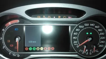

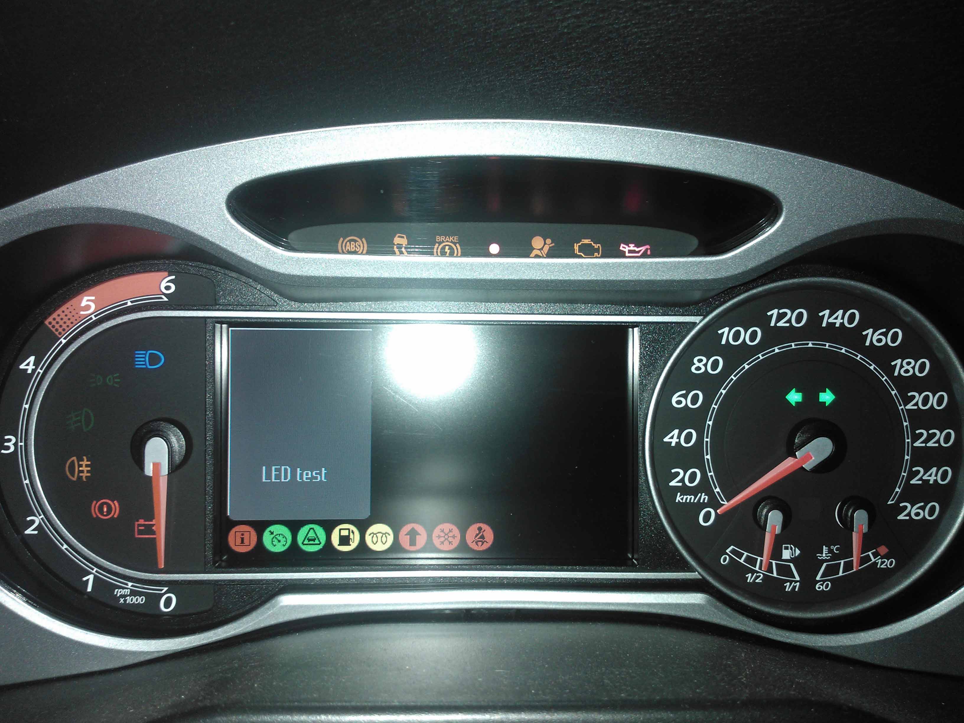

    aber ich hab noch so ne anzeige, da steht direkt "brake", oder is das die verschleißanzeige für die bremsbacken?
  • Das weiß ich nun wieder nicht, habe ja "nur" den Trend. :)
    Würde aber passen, da geht doch mehr Bremsflüssigkeit in die Bremssättel.

    also... ich tiefgarage gegangen - bremsflüssigkeit nachgeschaut - gar nix gesehn. :wacko: lag wohl an dem musche bubu licht oder eher daran, das die bremsflüssigkeit wohl mehr oder weniger die gleiche farbe wie der behälter hat. ffh angerufen, weil abs und esp lampen nach wie vor leuchten. fehlerauslese is heute schlecht, weil diagnosegerät grad langwierig an einem anderen kfz hängt. termin für morgen gekriegt. er meinte aber, das die bremsflüssigkeit, bzw der stand der bremsflüssigkeit keinen einfluss auf abs und esp haben. wenn der bremsflüssigkeitsstand zu niedrig wäre, käme die anzeige für die handbremse.
    auf dem foto wäre dann die besagte lampe mit "brake" die ich meine. obere anzeigereihe 3. lampe von links.
