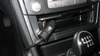

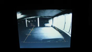

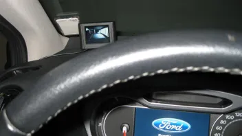

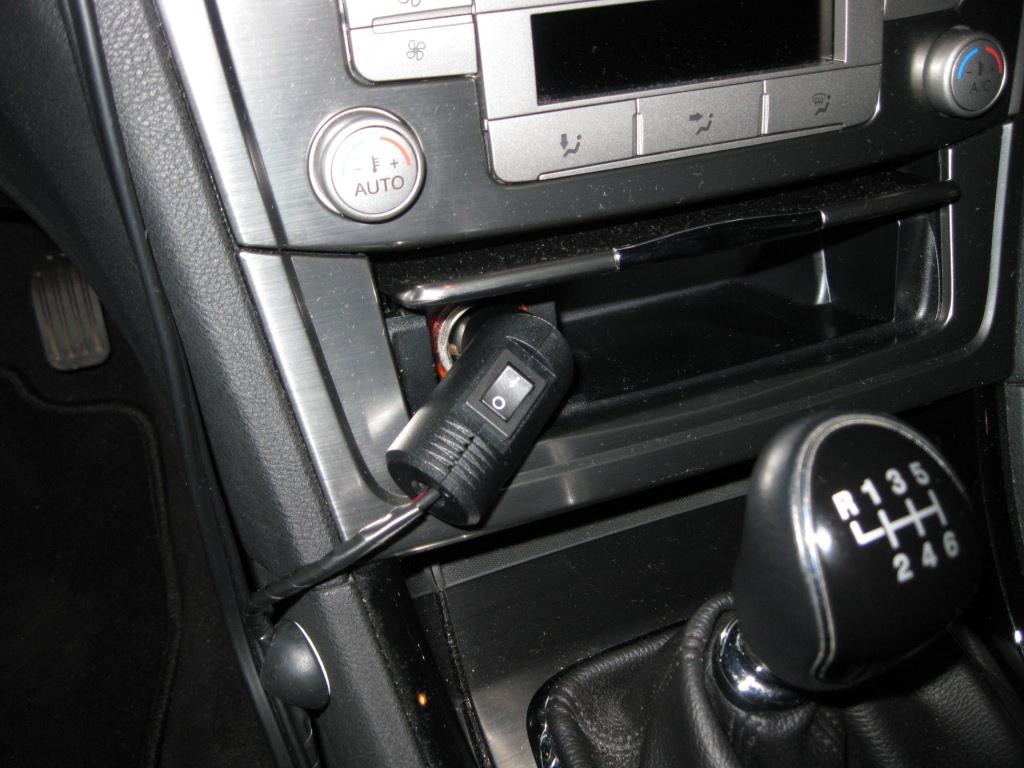

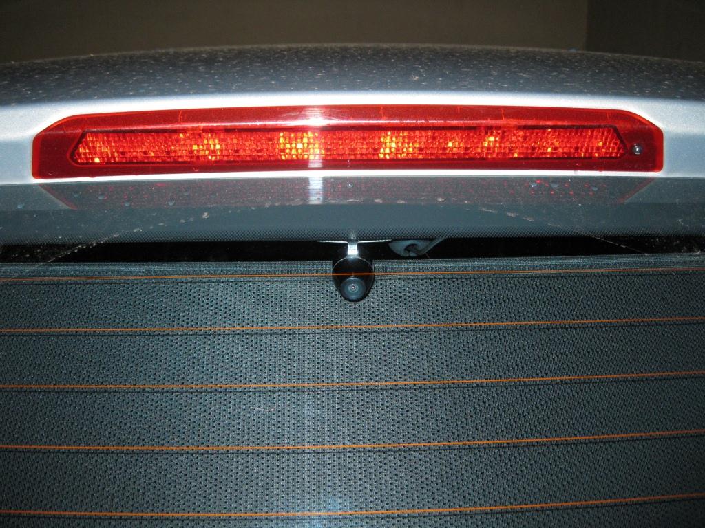

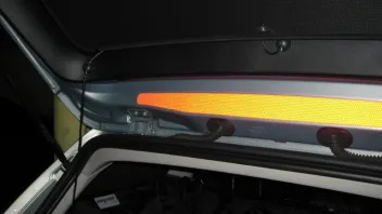

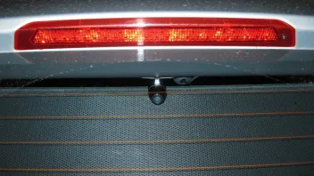

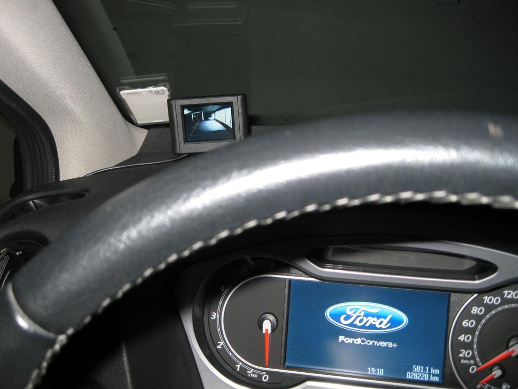

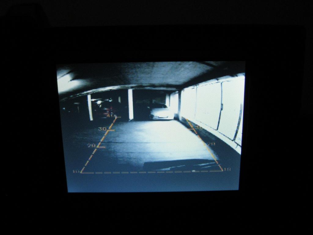

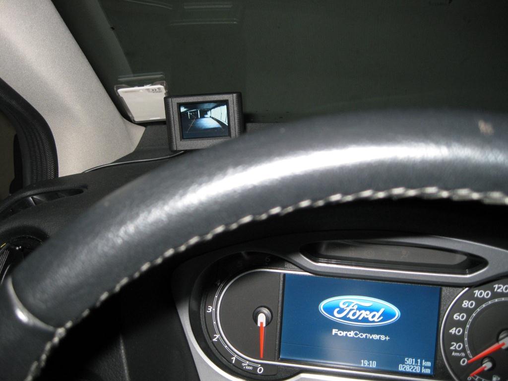

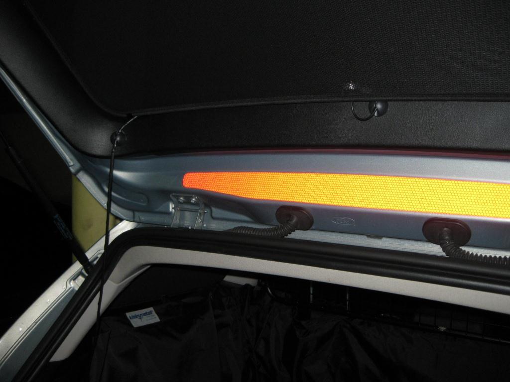

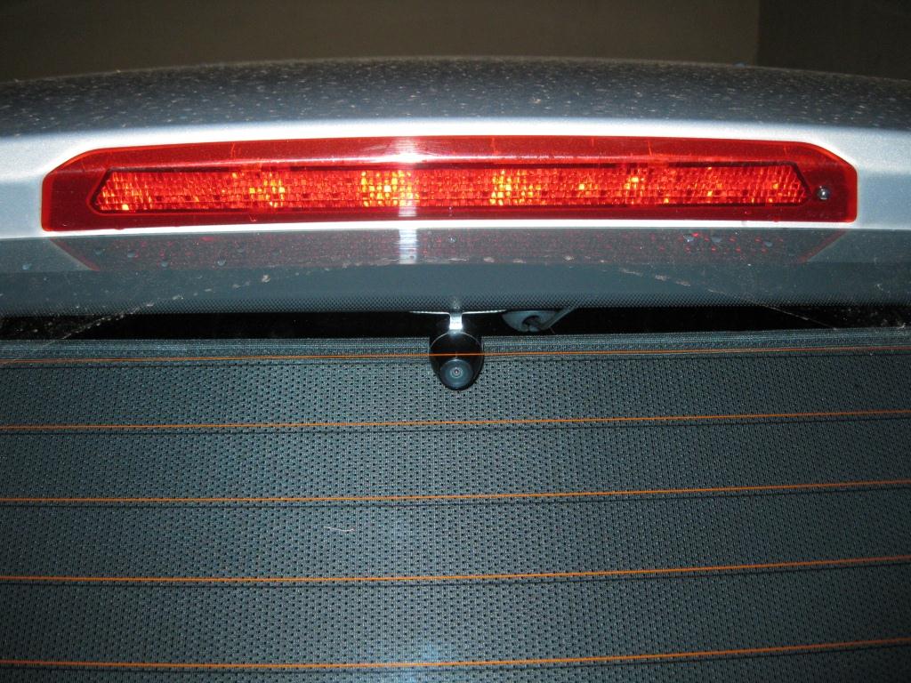

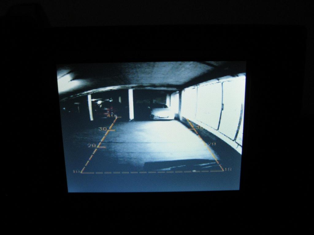

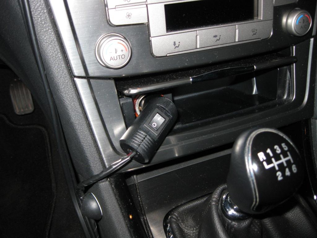

Hallo an alle, die es evtl. interessiert:
Ich habe gestern mein persönliches Projekt "Nachrüstung wetterunabhängige Rückfahrkamera" realisiert und mich aus folgenden Gründen nach langem Überlegen für folgendes Modell entschieden:
http://www.ebay.at/itm/200601546869
1) Kamera ist klein und unauffällig
2) Kamera kann im Innenraum an der Heckscheibe montiert werden
3) Monitor ist klein und unauffällig
4) Kabelsystem verhindert eigene (Bluetooth) und fremde 2,4GHz-Störsignale
5) Stromversorgung der Kamera ist unabhängig vom Rückfahrscheinwerfer möglich (ich schalte ein, wann ich will - auch beim Vorwärtsfahren)
Ich muss sagen: Ich bin sehr zufrieden. Regen, Gischt, Schnee, Schmutz: Alles kein Thema (einfach Heckwischer einschalten
Edit: Einziger Nachteil bisher: Der Sonniboy-Sonnenschutz hinten ist jetzt nicht mehr passgenau (Spalt oben - macht aber nix). Ach ja: Leider war das Videokabel in weiß. Musste es also an den Stellen, wo man es sieht, schwarz umwickeln.
Hier ein paar Bilder:
