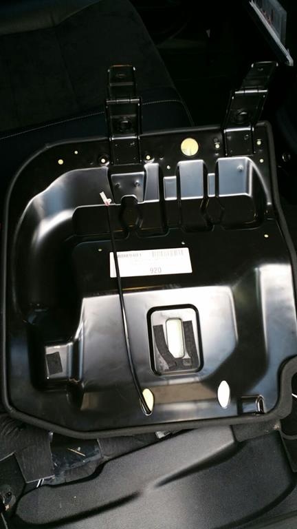

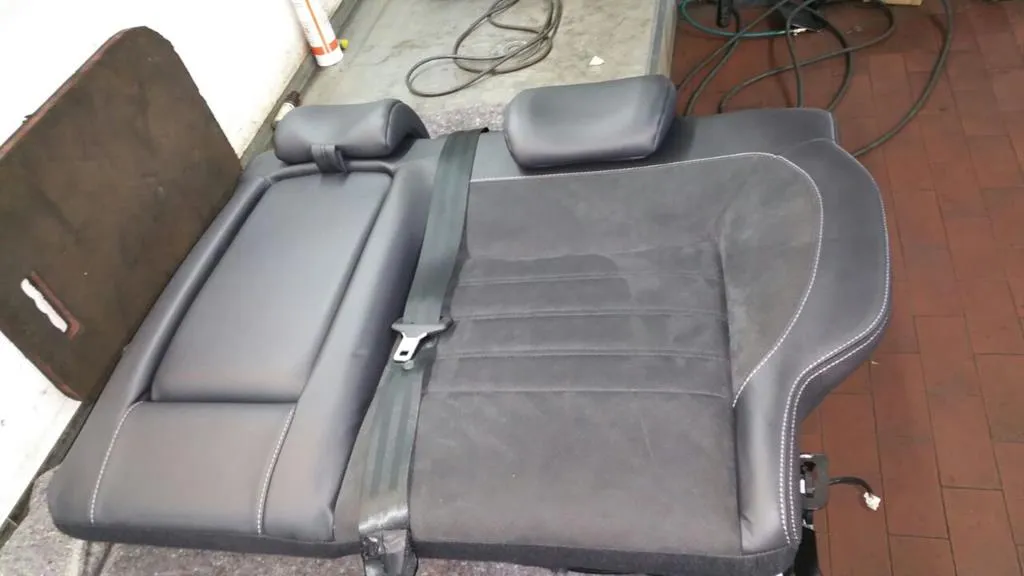

Ich habe bei mir heute die Sitzheizung hinten nachgerüstet, allerdings mit einer Nachrüstlösung da mir die originale deutlich zu teuer ist.
Die jetzige Lösung habe ich aber auch schon mal im Fiesta der Freundin verbaut und heizt schnell und super.
So nun einfach ein paar Bilder ... ist ja aussagekräftiger als viele Worte.

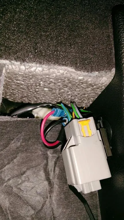

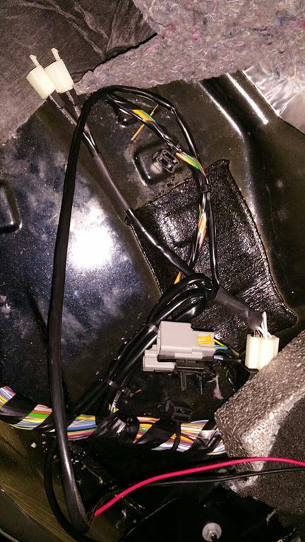

hier habe ich einfach das ankommende Plus und die Masse genommen. Schaltet sich bei Zündung auch sofort ab.

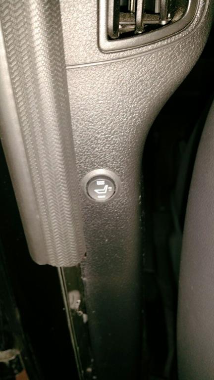

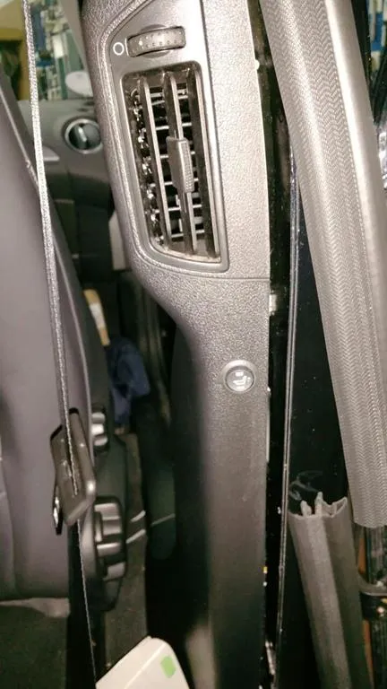

Spürt man die dicken Kabel da gar nicht durchs Polster oder täuscht das nur mit der Dicke auf dem Foto? Die Lösung mit den Schalten gefällt mir!
Leuchten die ggf. auch noch, so dass sie im Dunkeln gut zu sehen sind? Bitte mal die Teile ggf. Bezugsquellen auflisten
Hast du schön gemacht. Die Idee mit der Verkleidung an der B Säule ist auch nicht verkehrt. Ich wollte die Taster wie Original an der Rückseite von der Miko machen. Hast aber trotzdem spät gebastelt, der Winter ist doch bald rum

so dann will ich mal eure drei Fragen beantworten
1. nein spürt man überhaupt nicht da der Stoff doch sehr dick ist, dachte ich auch als ich diese Sitzheizung im Fiesta von meiner Freundin verbaut hatte ... aber null klar wenn man jetzt mit der Hand sucht merkt man es schon, aber es ist soweit hinten das es eh nicht stört.
Und so dick ist es auch nicht dann wie es aufn Foto vielleicht aussieht.2. Nein die Schalter selbst leuchten gar nicht, nur grün oder rot vom Betriebszustand her.
ZitatHast du schön gemacht. Die Idee mit der Verkleidung an der B Säule ist auch nicht verkehrt. Ich wollte die Taster wie Original an der Rückseite von der Miko machen. Hast aber trotzdem spät gebastelt, der Winter ist doch bald rum

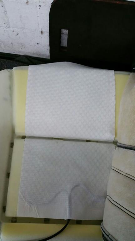

1. Sitzpolster hinten hat vier Torxschrauben T45 raus, und wegnehmen ist getrennt in großer Teil Sitzbank und kleiner Teil.
2. Teile einfach umdrehen und irgendwo anfangen die Stoff/Plastikante rausdrücken einmal ringsrum ( bei der großen reicht der Sitzteil )
3. dann Matte anpassen, aber aufpassen im Sitz sind ja die Führungen mit Metallklammern, diese muss man mit Seitenschneider entfernen, dann kann man Stoff weiter wegklappen, wenn sie weg sind Matte rauflegen und in Rille drücken und markieren wo Aussparungen sind, diese in der Heizung ausschneiden ( in der Matte selbst schneiden ist kein Problem nur nicht die Ränder !! )
Matte mit doppelseiten vorhandenen Klebeband fixieren und ankleben.Für die Stoffbefestigungen braucht man eine Polsterzange und Polsterklemmen
Set sieht z.b. so hier aus : SET
4. Die Rücksitzlehnen sind links, rechts und in der Mitte befestigt mit Torxschrauben T50
links zwei, mitte drei, rechts zwei, dafür Verkleidung neben Sitz hinten a+e und Verkleidung unten ( die wo der Stecker dran sitzt. )
5. Auch wieder Stoff ab, Matte rein und alle vier Teile wieder einbauen.

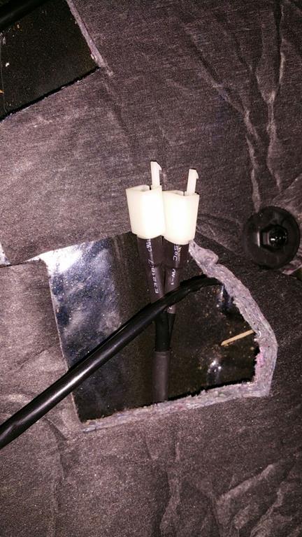

6. Elektrik ist eigentlich recht simpel angeschlossen wird nur "+" und "-"
Schalter gucken wo er hin soll und dann Loch mit Fräser reinbohren, ich habe B-Säule drin gelassen, einfach bisschen aushaken und Loch reinmachen und Schalter reinsetzen mit Stecker.
Stecker Kabelstrang anschließen und längs legen und an vorhandenen Strängen anstrapsen.
Plus und Minus Kabel der Heizung an die Kabel des Autos anschliessen.Ich habe hier einfach Kabel am Stecker getrennt, und ISO Kabelschuhstecker aufgesetzt.
Dann einfach zusammenstecken fertig.Eigentlich kein großes Ding.

Da ich nun auch endlich mal Zeit habe, die Kabelage zu verlegen und anzuschließen, hatte ich mir überlegt, die Kabel fürs Zündplus am violetten Kabel vom vorderen Schalter anzuklemmen. Zumindest gibt mir das Kabel bei eingeschalteter Zündung Strom und verliert beim Ausschalten der Zündung diesen auch gleich wieder.
Habt ihr Bedenken diesbezüglich bzw. bezüglich dahingehend, ob ich nicht vielleicht doch mit deutlich mehr Aufwand an den hinteren Sicherungskasten gehen sollte?
Spricht eigentlich nichts dagegen. Zündungsplus für vordere und hintere SHZ-Schalter geht sowieso über die gleiche Sicherung. Strom für die Heizung kommt natürlich von hinten.
Ja, die Steckplätze für die hinteren linken und rechten Heizungen sind ja vorgesehen. Nur halt nicht belegt.
Die Nachrüst-Heizung braucht ja nur Zündungsplus und Masse.
Wozu das dritte Kabel da ist, ist mir allerdings immer noch trotz englischer Anleitung schleierhaft.

Zum Anschließen hat der Kabelstrang ein schwarzes, ein blaues und ein gelbes Kabel.
Nachrüstsatz sagst Du? Mach mal Bilder, nenn mal Daten. Das könnte ja der Steuereingang für eine Stufenweise Einstellung sein?
Google hilft doch!? Bei BMW Forum habe ich das gefunden https://www.e39-forum.de/index.php?thre…nalverkabelung/
ist wohl für den TemperaturSensor -
