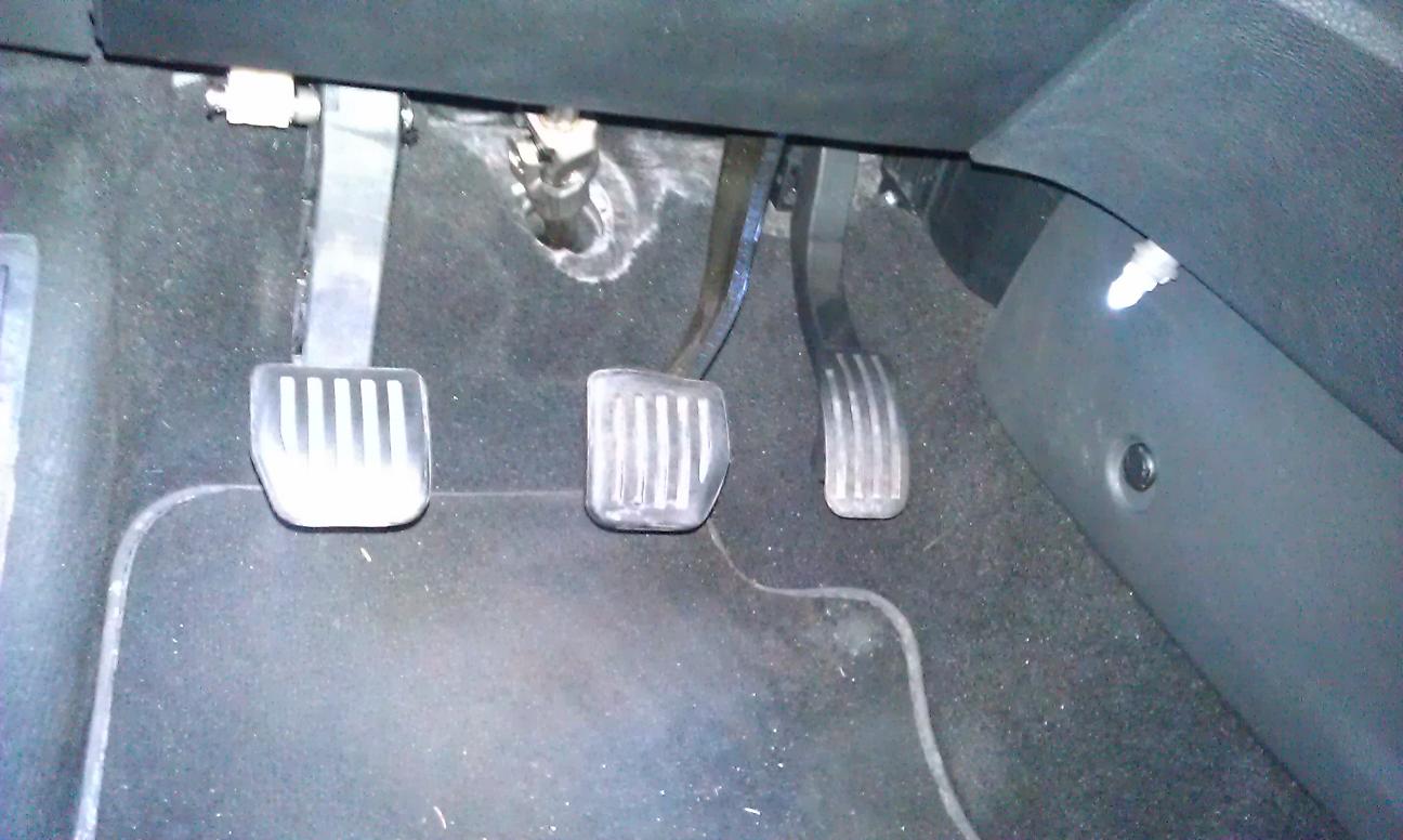

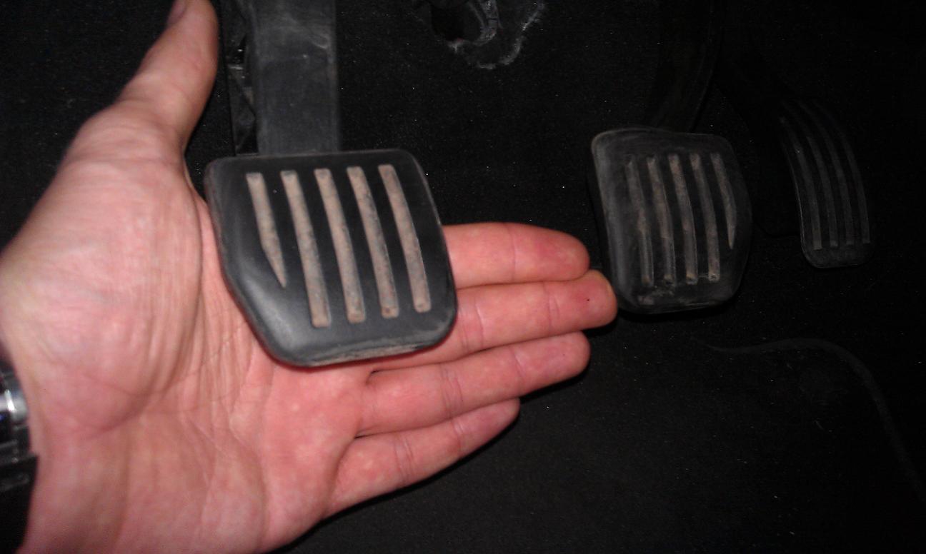

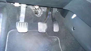

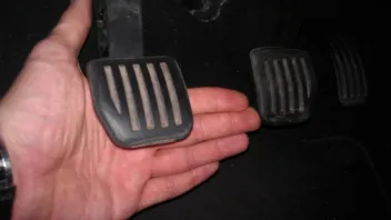

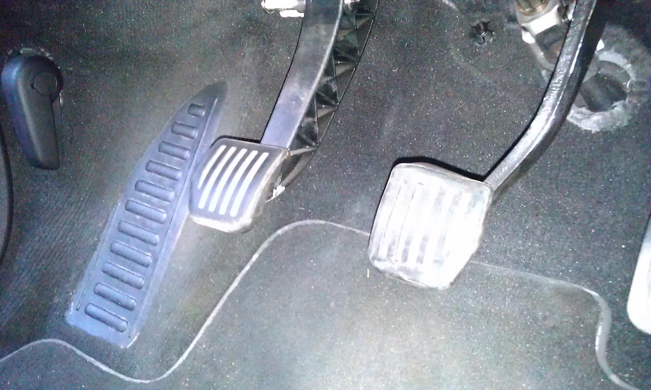

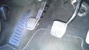

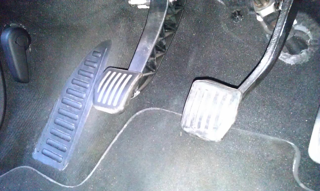

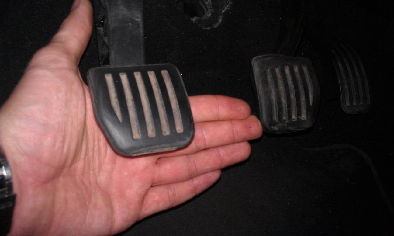

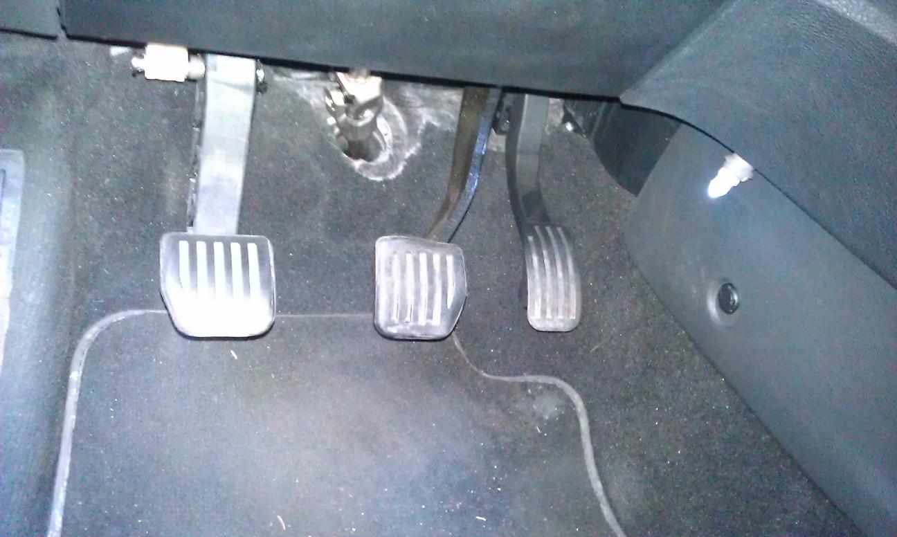

hmm... wenn ich denen das mit dem C4P- Tuning erzähle, dann darf ich das ganze selber bezahlen. So hab ich noch Garantie und kann Ford das machen lassen. Bin schon am Überlegen ob ich den "Chip" erstmal wieder rausnehmen lasse bis Ford weis was passieren soll. Nicht das die mir dann noch nen Strick draus drehen. Ach ja das mit dem Ruckeln war vor dem Chip schon vorhanden, den Chip hab ich erst seit 4tkm drin. Da ich aber überwiegend Langstrecken fahre kann ich mir nicht vorstellen das die Kupplung verschlissen ist. Was allerdings auffällt, ist dass das Kupplungspedal etwa 2cm höher steht als das Brems- oder Gaspedal. Ist das bei euch auch so?
Hat keiner mal nen Blick auf seine Pedale riskiert?
Bei mir steht das Kupplungspedal auch etwas weiter raus als die anderen Pedale.
Hab aber sonst keinerlei Probleme mit der Kupplung. Weder das sie nachwippt noch das sie nicht richtig greift oder stinkt oder ähnliches. -
