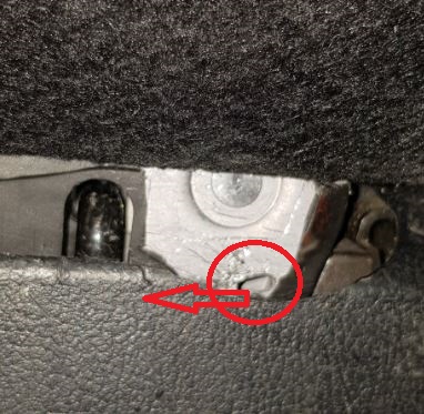

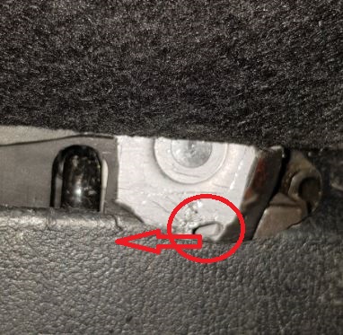

entweder bin ich ganz falsch oder ihr macht da was zu viel.
habe schon beide abdeckungen an der heckklappe abgehabt (nur geklipst)

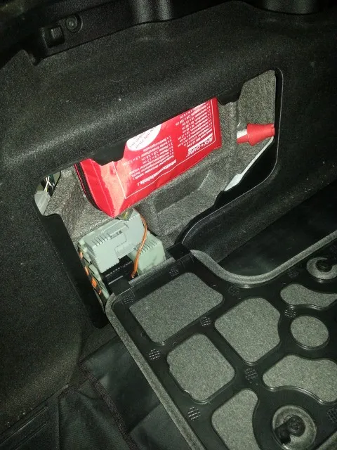

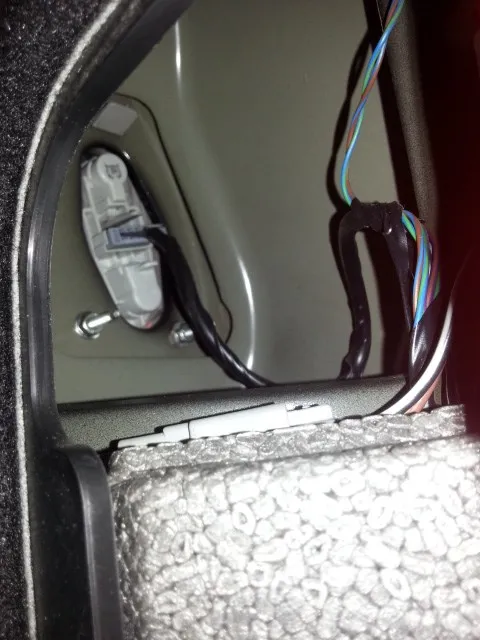

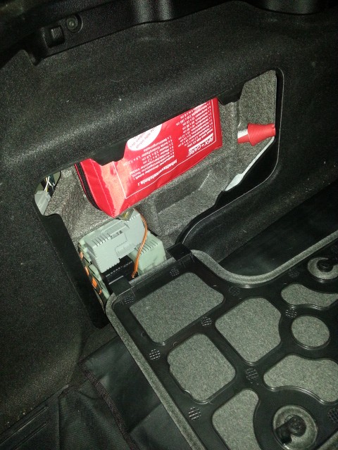

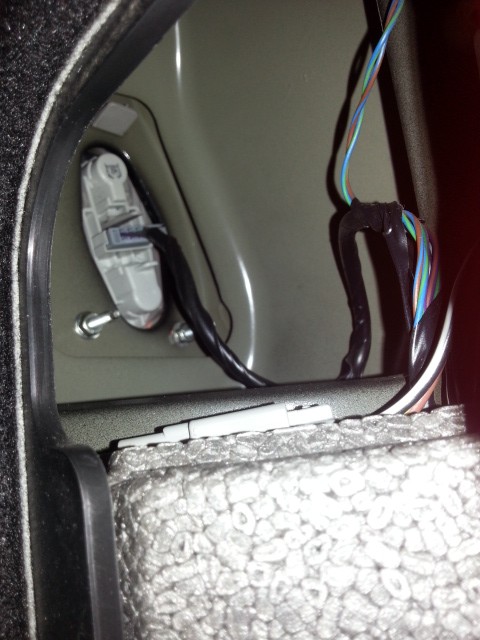

und die blinker hinten habe ich auch beide getauscht, auf der beifahrerseite wird doch nur dieser filzdeckel rausgenommen, dahinter kommt man dann an die Trägerplatine.
Auf der Fahrerseite muss man doch die abdeckung vom Sicherrungskasten abnehmen und da etwas blöd durchgreifen.
War gerade raus schauen. da muss nix abgeschraubt werden, man muss auf der Fahrerseite nur schmale geschickte Finger haben.
