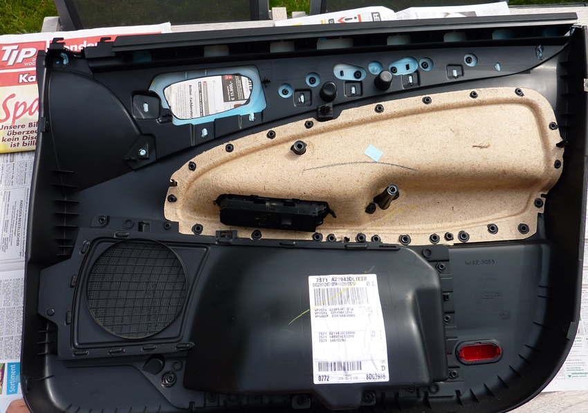

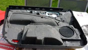

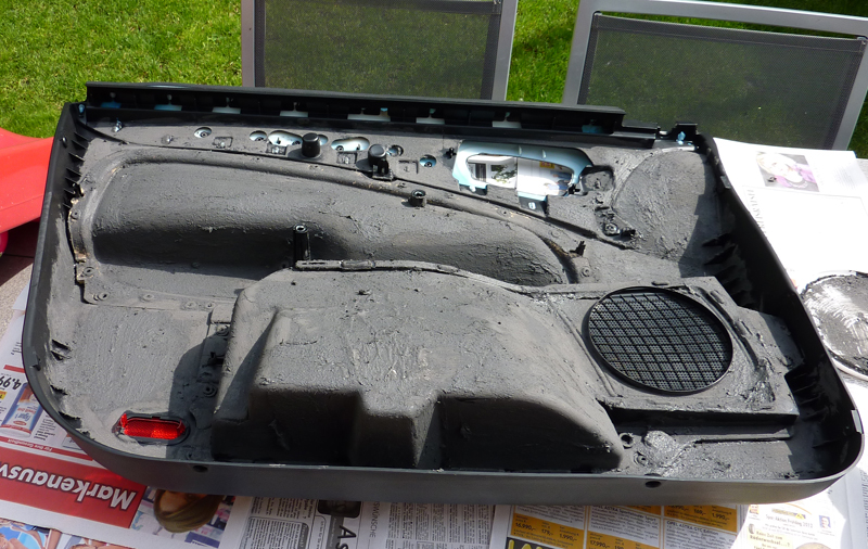

Ich habe die Bleche mit ALB und die Türpappe mit SilentP gedämmt. Ob die gedämmte Türpappe jetzt den großen Unterschied macht kann ich nicht beurteilen. Ich habe beides zeitgleich erledigt. Geschadet hat es allerdings ganz sicher nicht
3 Kg pro Tür??? also wie hier geschrieben wurde soll es ja nur die Schwingungen des Blechs unterbinden. Da braucht man also nur 2-3 15x20cm Platten pro Türblech. Das reicht auch vollkommen. Aber wenn man zu viel Kohle hat kann man auch 3kg verkleben
und ich würde auch nicht alles zukleben, wenn mal irgendwas defekt ist hat man viel Spaß -
Ich habe die Türpappe noch nicht mit irgendwas gedämmt. Ich wollte mir erstmal anhören wie es nur mit dem Dämmen des Außen- und Innenblech klingt. Ich bin voll zufrieden. Es klappert nicht. Die Türverkleidung abbauen und nochmal nachdämmen ist ja kein Problem. Bei mir jedenfalls nicht mehr notwendig.
