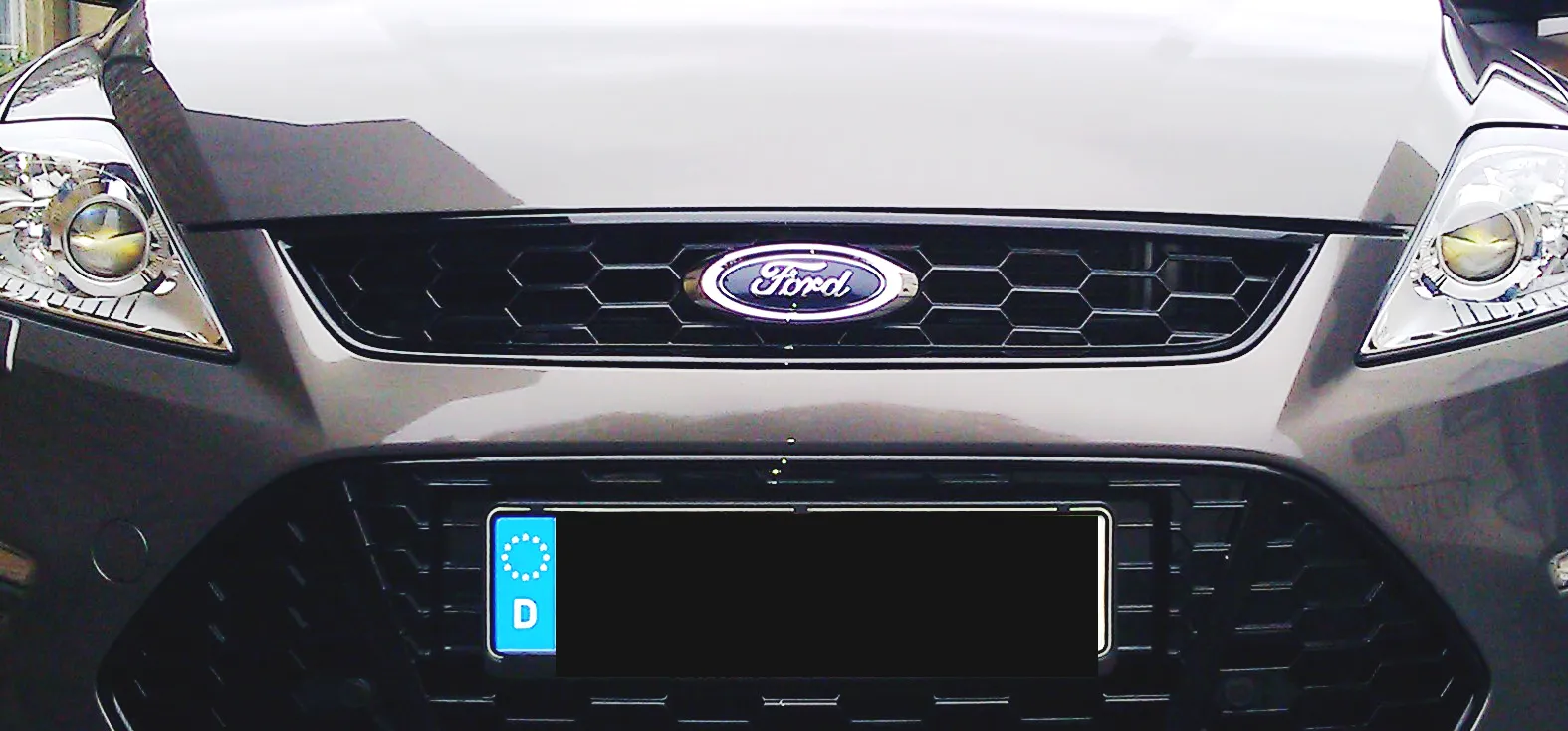

    Was mir auch aufgefallen ist, die Motorhaube hat vorne nicht einen gleichmäßigen Spaltmaß. Hier ein Bild: http://mondeo.keiluweit.com/images/big9.jpg Ist das normal oder könnte das damit zusammen hängen? Laut Händler, der das Auto von einem anderen Händler besorgt hat, ist der Wagen unfallfrei.
    Ich bin nun gar nicht dem Händler skeptisch gegenüber, zumal wenn was wäre, wäre ja noch der Garantieschutzbrief da, aber wurde da von irgendjemand gemurkst?

  • Nur ne Vermutung, sitzt das Haubenschloß vielleicht einfach nur etwas zu tief und zieht die Haube so runter?
    Bei mir sieht das def. nicht so aus, da ist der Spalt überall gleich, so wie es soll.

    Zustimmung. Das sieht ja bescheuert aus. Als ob er eins auf die Nuss bekommen hätte.
  • Mit dem Spaltmaß der Motorhaube ist definitiv was nicht in Ordnung. Es fällt von Mondi zu Mondi zwar unterschiedlich aus, Thema Fertigungstoleranz :) , aber es sollte zumindest gleichmäßig sein.

    Sah soweit eigentlich alles gut aus. Wenn ich die Pflaume bisschen nach unten ziehe (haube4), scheint sich das Spaltmaß auch zu normalisieren. Also ist wohl er die Schürze verbogen / nach oben gedrückt worden, oder was meint ihr?
  • Glaube ich nicht. Auf Bildern kann man es ja immer schlecht entscheiden, aber IMHO sieht Deine Frontschürze und Grill ganz i.O. aus. Es ist die Motorhaube, die in der Mitte zu tief sitzt.
    Versuch doch mal folgendes: Schliesse die Haube nicht ganz, sondern lass sie im Schloss "liegen", also ohne dass das schliesst. Dann müsste man eigentlich beurteilen können, ob die Haube vom Schloss beim Schliessen nach unten verformt wird, oder ob die auch ohne geschlossenes Schloss schon diese "krumme" Linie hat. Falls ersteres, kann Dir der FFH sicher das Schloss etwas versetzen.

  • Also ist wohl er die Schürze verbogen / nach oben gedrückt worden, oder was meint ihr?
    Das war auch meine Vermutung. Die Spaltmaße links und rechts am Scheinwerfer entsprechen dem Originalzustand. So wie sich aber das Licht auf der Stoßstange unterhalb der Pflaume bricht, ist da was eingedrückt. Meines Wissens nach befindet sich hinter der recht wabbligen Stoßstange noch eine Metallverstrebung, die leichtere Stöße absorbieren soll. Ich würde also mal den Händler hinter die St0ßstange schauen lassen.
  • Ich war gestern mal da und auf dem ersten Blick ist ihm aufgefallen, dass die Kunststoffabdeckung ganz vorne (http://keiluweit.com/sites/mondeo/images/haube0.jpg) nicht in der vorgesehenen "Halterung" war -> brachte aber auch nischt :D Wenn der Wagen in nem halben Jahr zum TÜV muss, will er es sich mal genauer ansehen, was das Schief ist.
