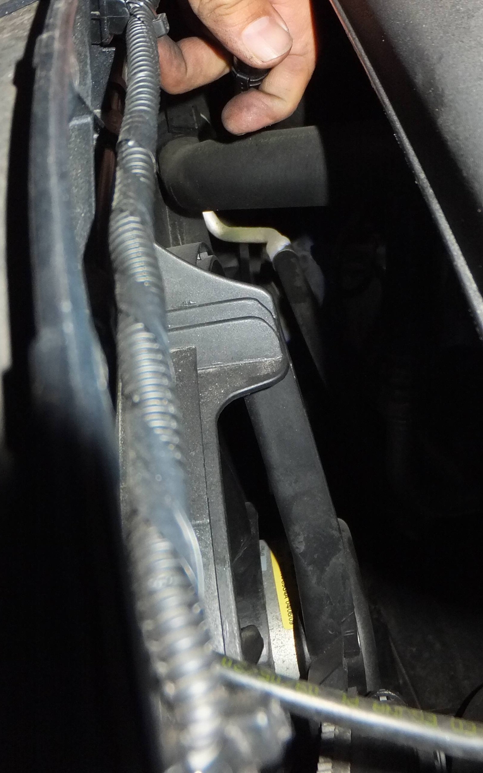

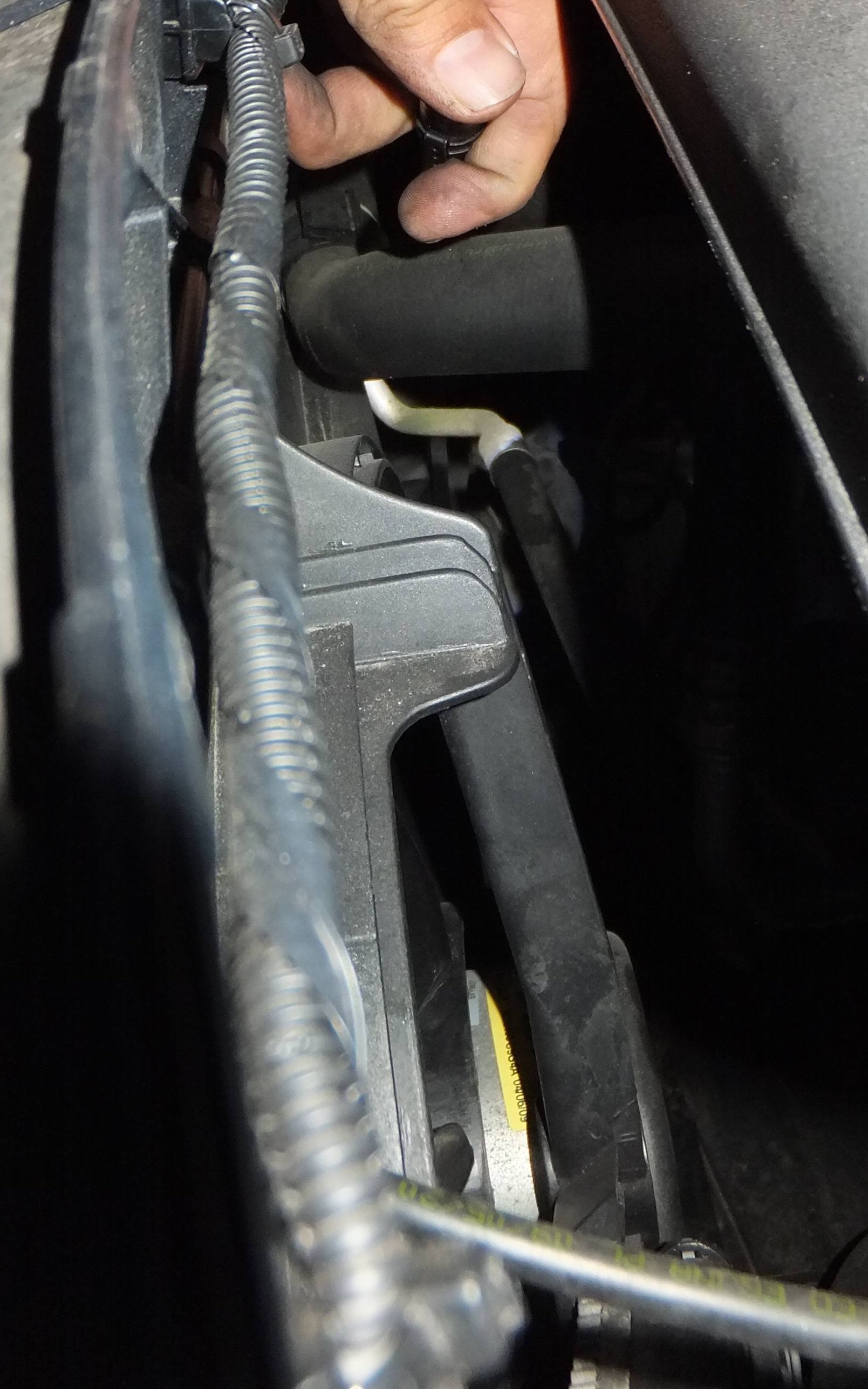

An welcher Stelle befindet sich denn der oft erwähnte Niet? Muss für den der Unterbodenschutz entfernt werden?

Nein, die Schlossträgerabdeckung entfernen (2 Kunststoff-Müpfel abziehen) und dann kannst du auch schon auf den Kondensator schauen. Links und rechts sind Halter am Kondensator, um Diesen mit der Karosserie zu verbinden. Diese Halter sind am Kondensator festgenietet. Dies war in meinem Falle die Ursache.

danke Biker, habe die Abdeckung heute abgenommen, aber Nieten kann ich keine erkennen.

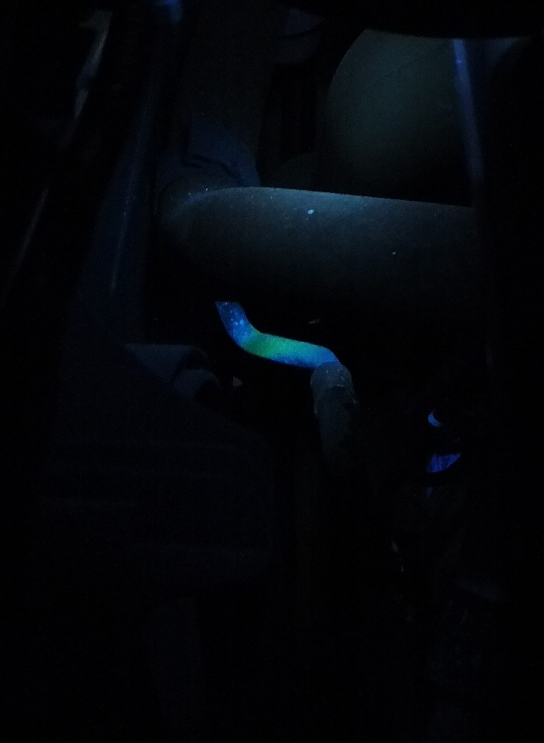

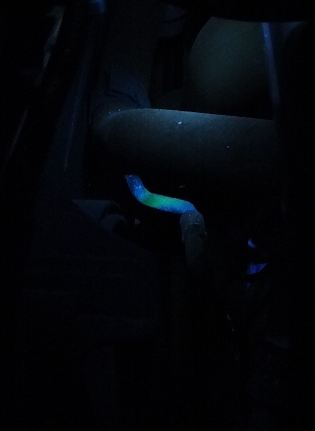

Aber: Mit meiner 100W UV Lampe VORM Wasserkühler abgeleuchtet und weiterhin nix zu sehen. Dann noch mal akribisch die Leitungen vom Kompressor aus abgeleuchtet und siehe da:
Die Leitung geht zum Kompressor (und hat dazwischen auch ein Stück Schlauch), siehe hier:

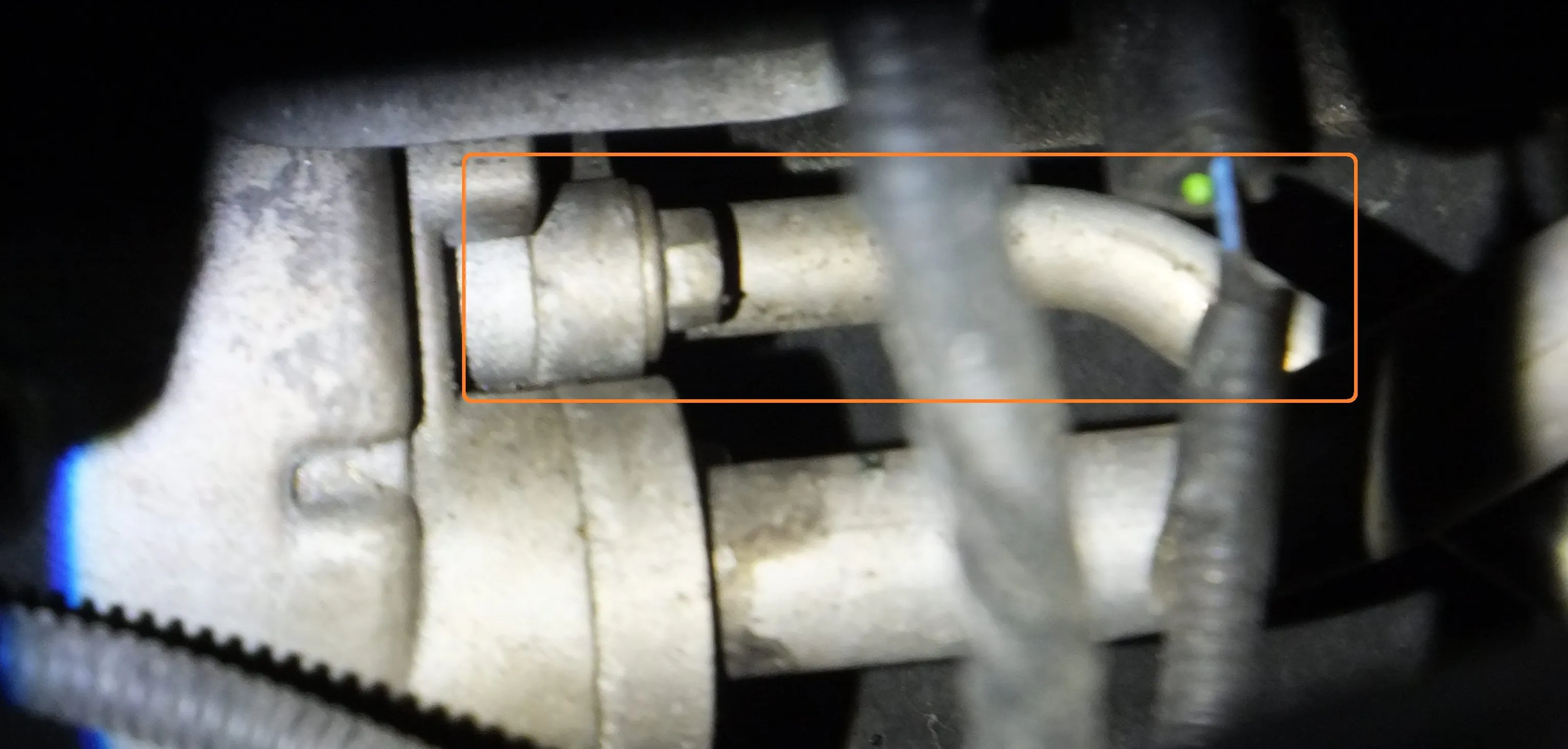

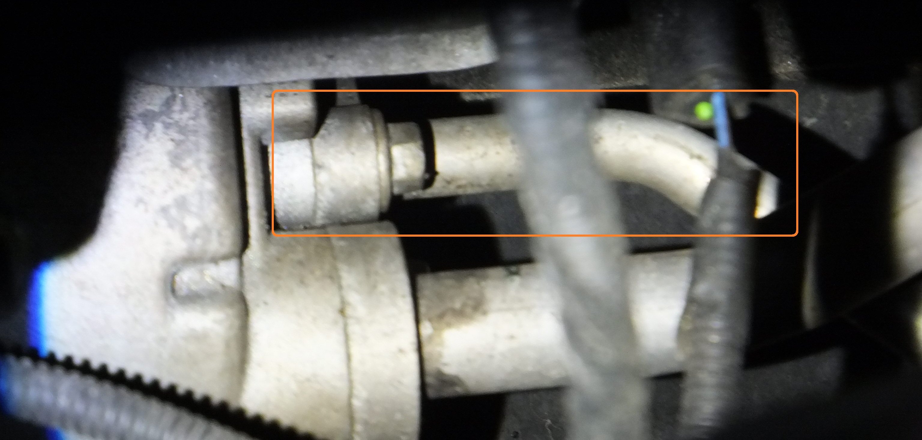

Nur welche Seite (Saug- oder Druck) ist es? Kann mir da jemand noch einen Tipp geben?Mal sehen was der FFH morgen dazu sagt... und erst der Händler
