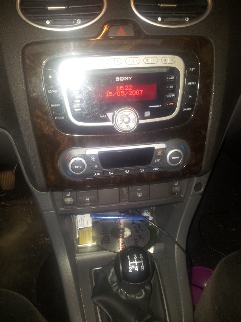

Hallo, ich habe mir die Anleitung runtergeladen, jedoch habe ich eine andere Abdeckung als in der Beschreibung. Ich möchte das Radio ausbauen, um an die Seriennummer zu kommen. Nach einem Batteriewechsel kann das Radio nämlich nicht mehr benutzt werden. Es kommt immer die Meldung entern keycode. Ich habe ein Bild von dem Radio angehängt. Vielen Dank im Voraus
Der Keycode ist beim Radio auf einigen Aufklebern beigelegt. Also ich hatte 3 Sticker, einmal auf der Handschuhfachabdeckung, einmal im Handbuch und der letzte klebte Seitlich am Radio. Vielleicht kommst du damit schon weiter
Seitlich am Radio hilft ihm bestimmt weiter! ! Sind die nicht alle gleich eingebaut wie beim Facelift? Bei mir mußte ich erst die Schaltmanschette rausmachen dann der Becherhalter wo die Sitzheizungsschalter drinn sind , dann die Verkleidung ums Radio ist alles nur geklippt. Dann die sichtbaren Torx raus ums Radio und dann die Entrieglungsstifte einführen und raus das Ding!
Ähm ich habe mir gerade dein Foto mal angeschaut, das ist doch gar kein Mondi!?
Nee das ist ein Focus aber ich dachte mir, da ich sonst nirgendswo was über das Radio gefunden habe frag ich mal hier
Ja siehste ja was dabei raus kommt, das Radio ist eben nicht so verbaut wie im Mondi!
Haben die im einschlägigen Focus-Forum Null-Plan?
Ähnlich zum Mondi wirds schon sein mit dem Ausbau. Nur wie die Mittelkonsole genau fest ist - wer weis?
Ah ja, zu jedem Ford gehört eine Key-Card oder bei nicht ganz so neuen eine Pappkarte mit dem Radiocode. Müßtest Du haben, ansonsten Vorbesitzer angehen oder den Händler!
Schau doch mal ins Serviceheft, welcher Dealer den Focus verkauft hat. Da mal anrufen, die könnten den Code noch gespeichert haben.
