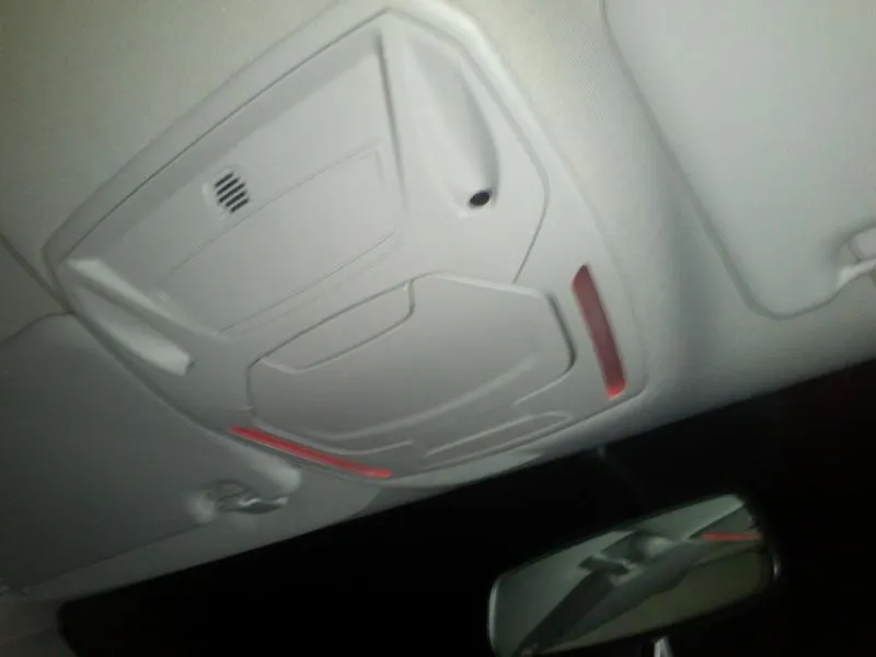

Ich habe damals die Ambientebeleuchtung mit normalen 12V-LED's nachgerüstet (mit Absicht heller und in knall rot da mir das Originale zu funzellig war).
Hier mal ein paar Bilder:[Blockierte Grafik: https://lh4.googleusercontent.com/-rl514pAX-mk/TxMDGS4awQI/AAAAAAAACMw/9Ll2ohHXoHM/w651-h488-no/2012-01-15+17.32.00.jpg]
[Blockierte Grafik: https://lh5.googleusercontent.com/-FEjQVxpivWQ/TxMERJimeNI/AAAAAAAACNQ/H6SBlG_8R7Q/w651-h488-no/2012-01-15+09.37.43.jpg]
[Blockierte Grafik: https://lh6.googleusercontent.com/S77FP71FNvDliZxrHjXKDb4O7NTrG8mHdQGv46VrenI=w651-h488-no]
Ungedimmt:
[Blockierte Grafik: https://lh6.googleusercontent.com/m1SSI59KoOnY7frHhIC4RDM1z5SvsWdfapL7u3z3QyU=w651-h488-no]
Gedimmt (ja geht):
[Blockierte Grafik: https://lh3.googleusercontent.com/-B941h0kRQoY/TxMDDXyXjCI/AAAAAAAACMg/tBffuP2ENNM/w651-h488-no/2012-01-15+17.32.56.jpg]
Da bei mir die Kabel zwar lagen aber ich zu faul war, sie aus dem Kabelbaum zu fummel und sowieso an der Mittelkonsole zu Gange war, habe ich die Spannung vom beleuchteten Ring des Zigarettenanzünders abgegriffen. Funktionierte bestens und 3 Jahre tadellos.
EDIT: Im FL funktioniert das Ganze ähnlich (letztes WE gemacht). Man kann dort, wenn man diese komischen "Lichtbänder" nicht hat, auch LED's mit Fassung und Streuscheibe einbauen. Gibts so zu kaufen.
Allerdings habe ich keinerlei Bilder gemacht, da ich nicht dachte, das das Thema noch einmal aktuell würde... -

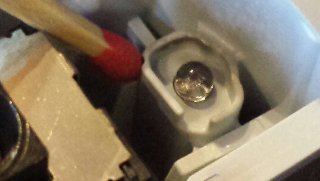

Welchen Durchmesser haben denn die orig. Led's der Ambilight vom vFL ? Auch 5mm ? Kann man die nicht rausmachen und anderen "reinbasteln" ?
Die werden doch auch mit 12V angesteuert oder ? -

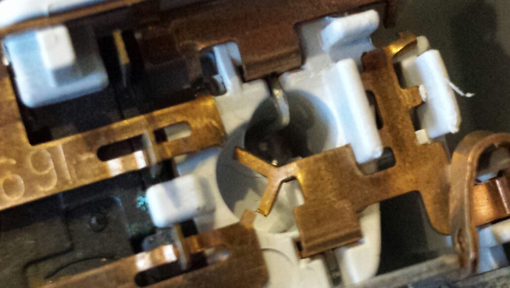

So da mir gerade etwas langweilig ist, hab ich mal schnell die Ambi ausseinandergebaut ! Also, die Led ist ca. 3mm und läßt sich wenn man auf der anderen Seite das Kupfergedöhns vorsichtig entfernt, rausdrücken ! Werde mir dann mal ein paar neue mit 9000 mcd bestellen ! Weiß jemand zufällig wieviel mcd die Orign. Leds haben ? SNOWBY hat ja welche mit 12000 mcd verbaut allerdings hat er die hinter der Plastikscheibe ! Aber 9000 mcd in der Ausführung KLAR sind doch ok oder ?
