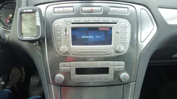

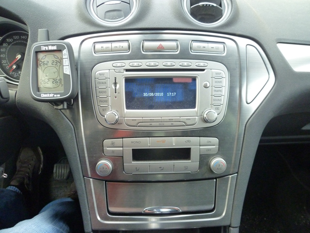

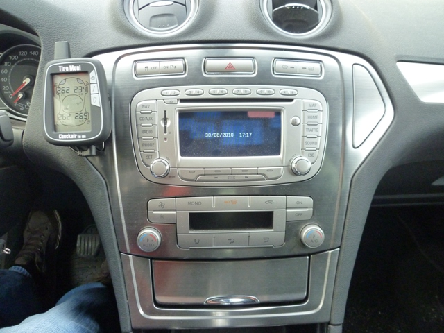

  • Hallo,
    ich hab jetzt keine Handyhalterung verbaut aber ich habe ein Nachrüst-RDKS und die Anzeige auf das Dreieck verbaut in dem der Startknopf sitzt.
    Das Kabel habe ich hinter der Mittelkonsole verlegt und von hinten an den Zigarettenanzünder geklemmt. Da ich Elektriker bin und schon einige abgebrannte Kabel gesehen hab, ist noch eine Glassicherung im Aschenbecher verbaut.

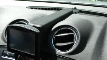

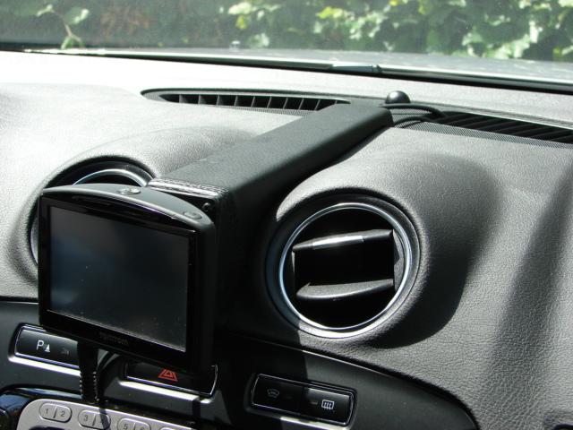

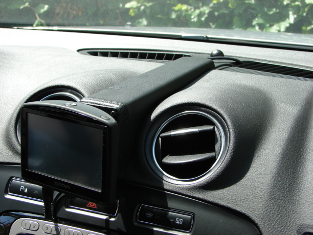

  • Ich habe mir DIESE KONSOLE verbaut. Die Kabel können unter dem Teil nach vorn gehen, durch das Lüftungsgitter der Frontscheube nach rechts unten geführt werden.
    Ich habe dann die Stromversorgung vom ZA abgezweigt.
    Resultat s. Bild.
    Das TomTom kann mit anderem Adapter (muß sowieso extra bestellt werden) auch durch ein Handy ersetzt werden.
