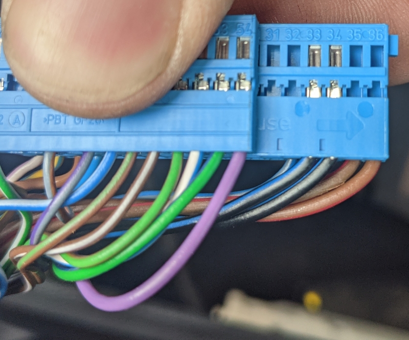

In diesem Thread würde ich mich gerne erkundigen über den RICHTIGEN Weg die Stecker zu öffnen um die Clips vor meinen Angiffen zu schützen in Zukunft
und als zweites suche ich um Rat, wie ich denn Ersatz für die Steckergehäuse bekommen könnte.
Also hast Du aktuell das Problem das schon ein paar hin sind und für die Zukunft möchtest Du wissen wie es richtig gemacht macht wird.
Dann poste doch mal die Bilder von den Steckern. Ich habe hier 1-2 Motorraum-Kabelbäume und könnte Dir da sicher aushelfen mit Gehäusen.
Im Ford findet man neben Delphi (jetzt Aptiv) auch viel Molex, TE Connectivity (Tyco, AMP), Amphenol. Jeder kocht da so sein eigenes Süppchen und Dinge die gleich aussehen sind es noch lange nicht. Auch findet man nicht immer die von Dermon4 dargestellte Typenbezeichnung am Gehäuse. Wenn, dann ist es aber das beste was man an Infos darüber erhalten kann. Leider gibt es viel Custom-Zeugs im Automobilbereich und selbst mit Typenbezeichnung findet man nicht immer was weil das Zeug unter NDA steht.
Grundsätzlich gibt es Stecker mit Arritiert-Bügel, Halteriegel und mit Clip. Einen Stecker ohne eine Sicherungsvorrichtung wirst Du nirgends finden, es geht also immer darum wie man den Riegel richtig öffnet.
Das ist aber nur die halbe Wahrheit denn man muss auch wissen wie man den richtig abzieht. Gerade bei Steckern mit Bügel sollte man aufpassen weil das nur in einer bestimmten Stellung funktioniert. Biegt man zu weit oder wenig weit genug auf sind die Führungsnasen noch nicht frei und mit zu viel Gewalt beim abziehen reist man die dann ab. Die Folge ist das der Stecker später nicht mehr fest sitzt und sich mit der Zeit losvibriert (gibt es ganz viele Beispiele im Bereich der Navigationssysteme mit den Steckern vom Klimasteuermodul).
Apropos Gewalt. Im Motorraum wirst Du praktisch nur abgedichtete Stecksysteme finden. Die haben um den Stecker oder im Steckergehäuse noch eine Gummilippe. Diese hält den Stecker natürlich zusätzlich fest. Einer der übelsten Vertreter dieser Sorte ist sicher der Stecker vom Scheinwerfer. Je nach alter sitzt das so fest das man glaubt da geht nix.
Eine defekte Steckersicherung merkt man leider immer erst nach geraumer Zeit durch Fehlfunktionen am Fahrzeug und Korrosionen am Pin.
Die Hersteller der Steckersysteme bieten natürlich auch "Bedienungsanleitungen" für das entriegeln. Richtig interessant wird es beim entpinnen. Dafür musst Du den Stecker zerlegen. Da braucht es viel Erfahrung und Geduld um keine größeren Schäden anzurichten. Wenn Du mir also jetzt mal ein paar Bilder von den Steckern schickst dann schau ich gern mal in meinen Bestand und suche auch die passenden Demontageanleitungen heraus.

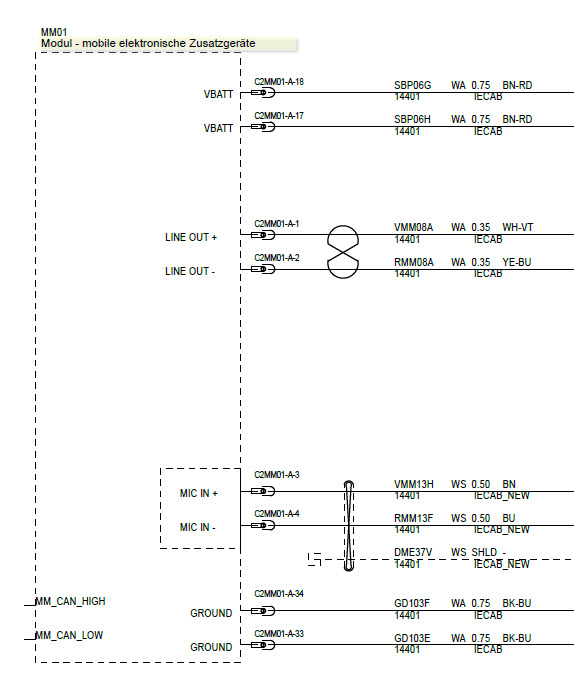

Das ist für die Fahrzeuge mit werksseitig ausgerüsteter Mobiltelefonhalterung. Was du meinst sind die Verbindungen zw. Telefonhalterung und BT-Modul.
AAAH! Ich wusste das ich was übersehen hatte
In die Pläne vom Telefonhalter habe ich als einzige nicht reingeschaut ich Schussel. Danke Dermon4! -

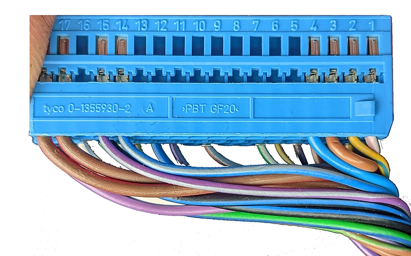

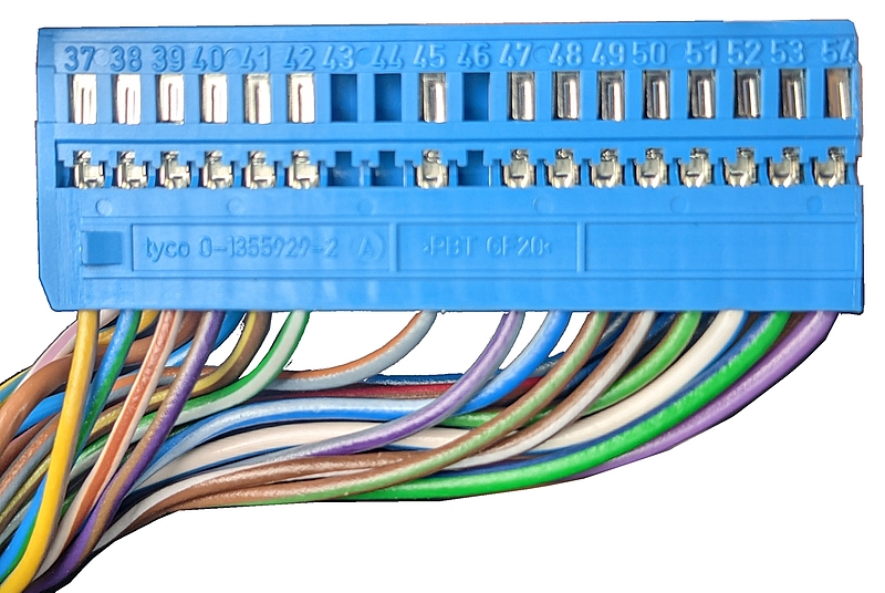

Mal eine Frage an die anderen Spezialisten hier bezüglich Kabelbaumvarianten. Mir wurden Bilder von einem BT-Stecker aus einem 12/2007er MK4 zugespielt die ich mir noch nicht ganz erklären kann. Das Fahrzeug hat ein 19G488 ab Werk (Freisprechen/Sprachsteuerung), Mikrofon und 8poligem Loop (6G9T-19A391-AB). Radiosystem ist ein Sony.
So ist der BT-Stecker derzeit bestückt:
Habe das ins Wiki übertragen: https://mk4-wiki.denkdose.de/artikel/sound_…/pinout_srm#vfl

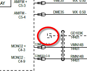

Mein Problem ist das ich den passenden Schaltplan dazu nicht finde. In den mir vorliegenden Plänen bis 29.02.2008 gibt es eine solche Belegung nicht. Da gibt es eigentlich nur einen Plan mit BT und dem 8poligen Loop und der weist verhältnismäßig wenige belegte Pins auf:
Besonders ungewöhnlich sind die Adern auf den Pins 38-54. Zwar könnte man jetzt davon ausgehen das die Aderfarben die Funktion eindeutig anzeigen, aber das wäre mir zu wage.
Dermon4 weißt Du was darüber?
