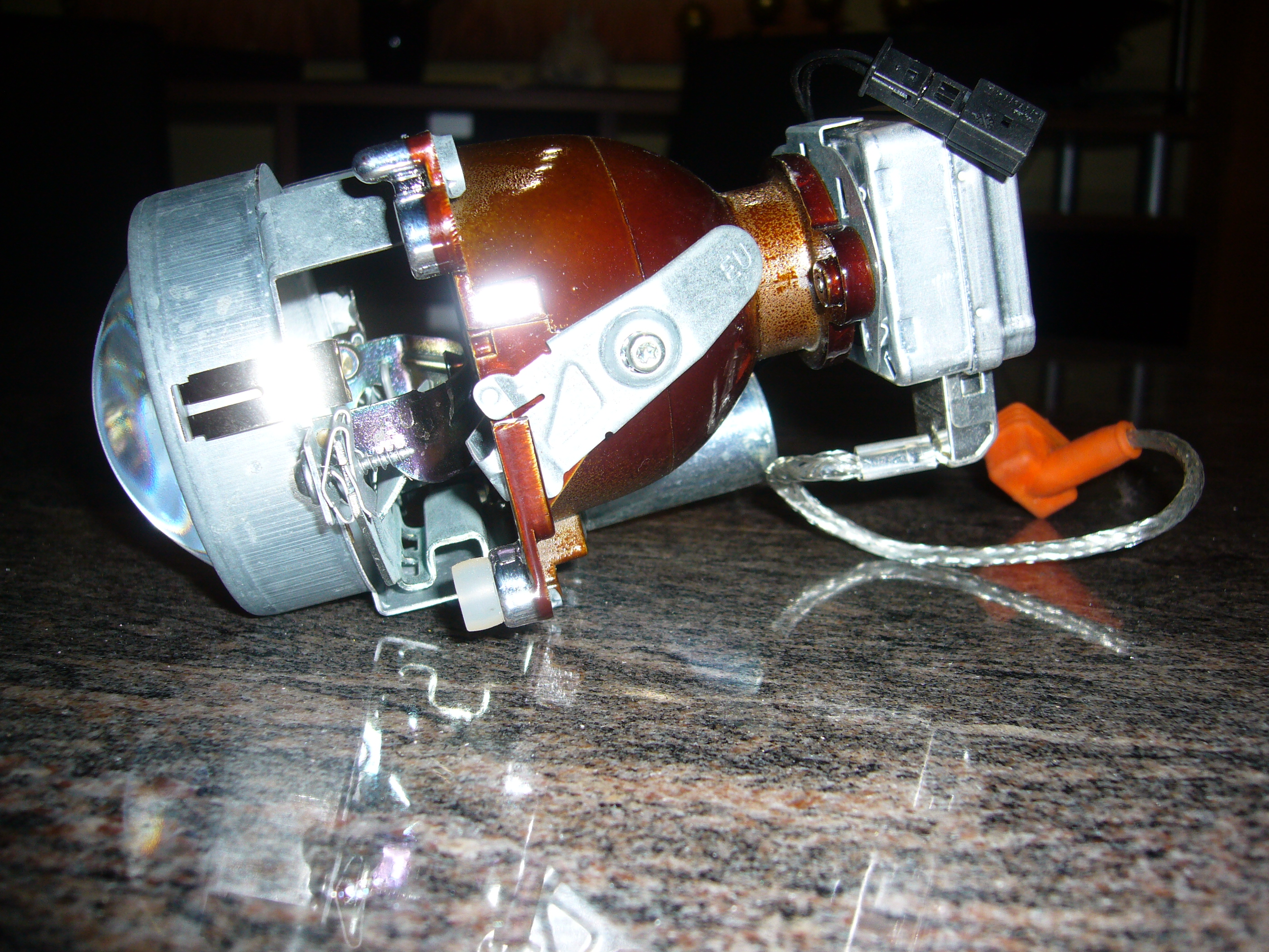

    Ja, gobang, so grundsätzlich hört sich das logisch an... Jedoch wenn ich mir die Linseneinheit so ansehe dann ist die Linse, Reflektor und Brenner fest verbaut und die drei Montageschrauben dienen nur dazu diese Einheit im Scheinwerfer zu befestigen und die Gummipuffer rein als Schwingungsdämpfung. Mit den Schrauben könnte man sicher die Ausrichtung des Lichtkegels justieren. Im eingebauten Zustand würde ich das als nahezu unmöglich abstempeln, weil man keine Chance hat dort mit einem Werkzeug reinzukommen. Aufgrund der vielen offenen Kontakte würde ich das auch nur mit Kunststoff-Werkzeug empfehlen um keinen Kurzschluß zu riskieren.
    Der Focus des Lichtkegels wird aber doch einzig durch den Abstand zwischen Lichtquelle/Reflektor und Linse hergestellt. Alles ausserhalb der Linse im Scheinwerfer hat diesbezüglich keine Funktion (was ja auch u.a. der Grund ist das es die Scheinwerfer?Einsätze auch in Schwarz geben kann ;)
    Wenn also der Focus nicht stimmt, und da stimme ich dir grundsätzlich nach dem Lichtbild zu, dann muss etwas an der Einheit selbst hin sein.

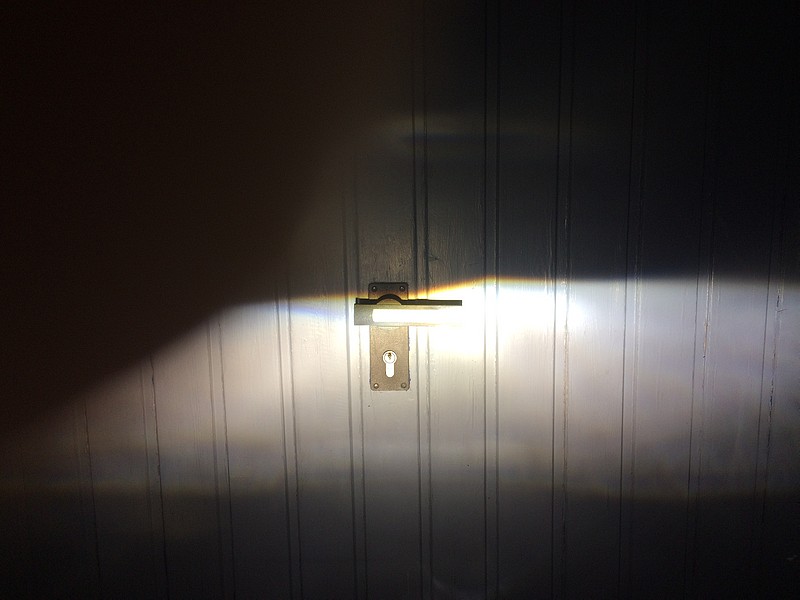

    So, nu is dunkel und hab einfach mal ein Bild gemacht und das sagt sogar mir als laie das rechts was nicht stimmt...
    Links ist, beim Torgriff beginndend, schön der assymetrische Teil der Blende zu sehen. Ob das nun 15° sind und die Höhe/Kippung stimmt soll erstmal egal sein. Das Scheinwerferbild ist aber für mich OK und klar abgegrenzt:

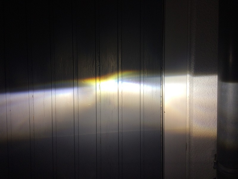

    Ganz anders die rechte Seite...
    Das ist der Scheinwerfer bei dem ich den defekten Deckel hinten ausgewechselt hab. Innen ist aber optisch alles ok. Die "Reflektoren" rund um die Linse sind ja eh nur Show und haben für das Licht keine Funktion da dieses ja doch vollständig durch die Linse abstrahlt (anders als bei Halogenscheinwerfern). Also vermute ich das die Linse dejustiert ist.

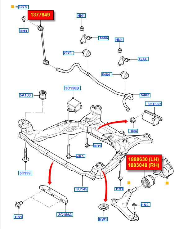

    Und das ist richtig das der Dreieckslenker zusammen mit der Buchse und dem Halter ein Teil ist?!
    Die in catcar stehenden Bestellnummern (1888630 und 1883048) sind nur für die Buchse! Der komplette Dreieckslenker hat die Teilenummer 1507181 (rechts, links hab ich erstmal nicht gefunden) und kostet pro Stück ca. 250,- €.

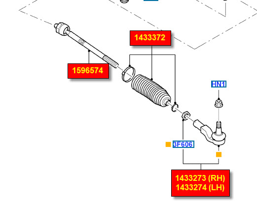

    Ok. Ich muss mir jetzt mal ne Liste mit allen Teilenummern machen. In Summe kommt das dann doch schnell auf 500,- €. Ich frage mich wirklich was an so nem doofen Faltenbalg so teuer sein kann das der Original Ford so ca. das 20fache von einem aus dem Zubehör kostet? Die vorhandenen wiederzuverwenden wäre aber definitiv an der falschen Stelle gespart. Die weichmacher gehen raus und früher oder später reisst so ein Ding auf. Meist da wo man es nicht sieht und dann ist bald wieder ein neues Gelenk fällig.
