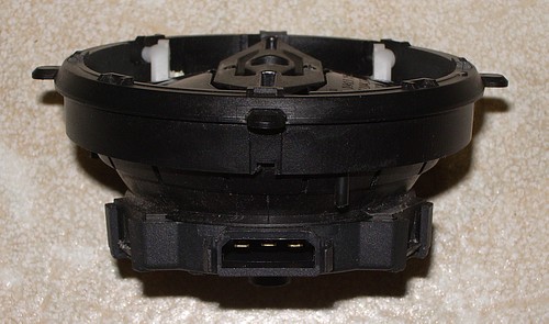

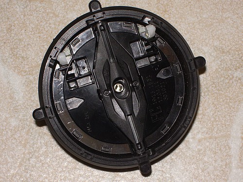

Ich habe zufällig noch einen kompletten Spiegelmotor, gebraucht aber natürlich 100% intakt. Von der Beschreibung her ist es exakt der den Du auch drin hast.
Den Motor zu wechseln ist kein großer Akt!
Für nen 20er zzgl. Versand (5er) gehört er Dir.
