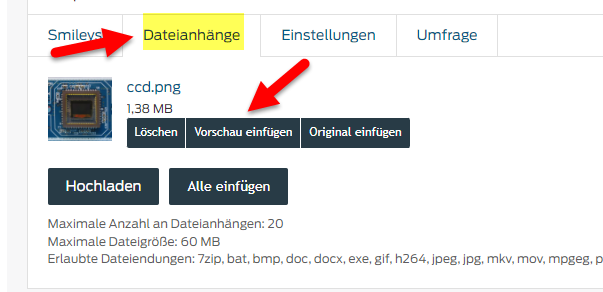

    Ja, alles richtig, nur am richtigen Bildformat musst Du noch üben ;) Ich war so frei das in Deinem Beitrag zu korrigieren.
    Es macht Sinn Bilder vor dem Upload mit einem Programm zu beschneiden und wenn möglich runter zu skalieren.
    Dann bei der neuen Nachricht erstmal unten "Dateianhänge" anklicken und das Bild dort ablegen (Drag+Drop oder mit "Hochladen"-Button), dann den Textcursor an die Stelle im Text wo das Bild hin soll (beachte das Text auch vor einem Bild stehen kann, also am besten erstmal eine Zeilenschaltung einfügen) und dann über den Button "Vorschau einfügen" platzieren. Es wird dann eine kleinere, evlt. auch von der Geometrie her beschnittene Vorschau eingefügt, die dann beim anklicken später in die große Version mündet.

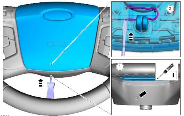

    So der erste Schritt ist getan, habe gerade eine gebrauchte Lenkstockgruppe
    Die Auswahl war allerdings nicht sehr groß weil ich auf der linken Seite die Voice-Steuerung habe und die Telefonfernbedienung.
    Ich will gestehen das ich in diesem Punkt, entgegen meiner inneren Einstellung nur als defekt erkannte Teile zu tauschen, hier bewusst etwas unpräzise war. In der Tat erwarten wir ja das nur die Wickelfeder das Problem ist. Auch hättest Du jede beliebige Lenkstockgruppe mit Wickelfelder (da muss man aufpassen denn einige verkaufen die Einheit auch ohne, daher extra das Bild zur Orientierung) kaufen können und die Schalter umbauen. Aber zum einen dürfte der Preisunterschied nicht relevant sein, zum anderen wollte ich es Dir nicht komplizierter machen als nötig. Ich hoffe Du nimmst mir das nicht übel?
