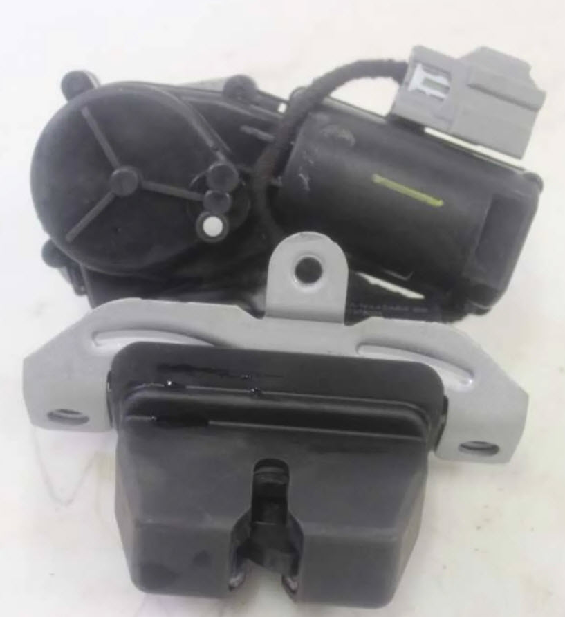

Der hat neben der eingebauten Antenne ja auch noch den Schließtaster verbaut. Es wird allerdings ein Glücksspiel den in der richtigen Farbe (bei Endeo müsste das Dark-Micastone sein, wie meiner) zu finden, also kommt ggf. noch Lackieren dazu.
Die Teilenummer für das Kit Links lautet 1776941 und der Neupreis (unlackiert) liegt bei ca. 200€.

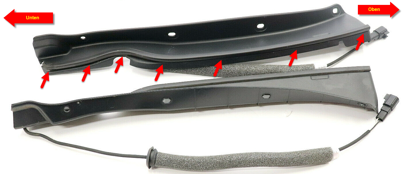

Hast Du ein Bild wo die 4. Antenne genau sitzt?

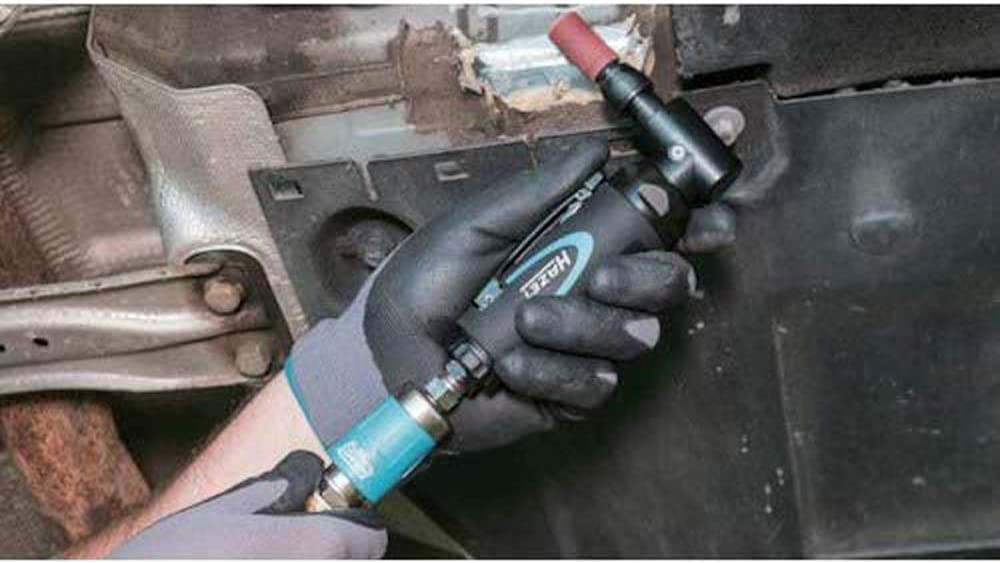

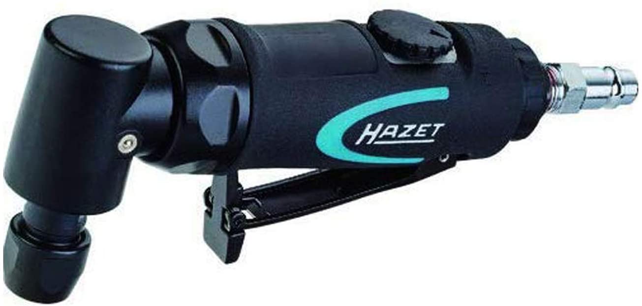

Achja, bezüglich dem Druckluftschleifer: Arbeitet jemand von Euch mit sowas? Welcher Hersteller? Wie sind Eure Erfahrungen damit? Ich fand die Arbeit damit um so vieles leichter als mit den Elektrowerkzeugen das ich mir wirklich überlege mir nun das gleiche Teil von Hazet zuzulegen, auch wenn ich damit erstmal nur in der Hobbywerkstatt arbeiten kann.
Wobei der Hazet 9032N-5 ja durchaus noch in einer erschwinglichen Preisklasse liegt mit knapp 110,- € dafür aber sogar noch eine Drehzahleinstellung besitzt.

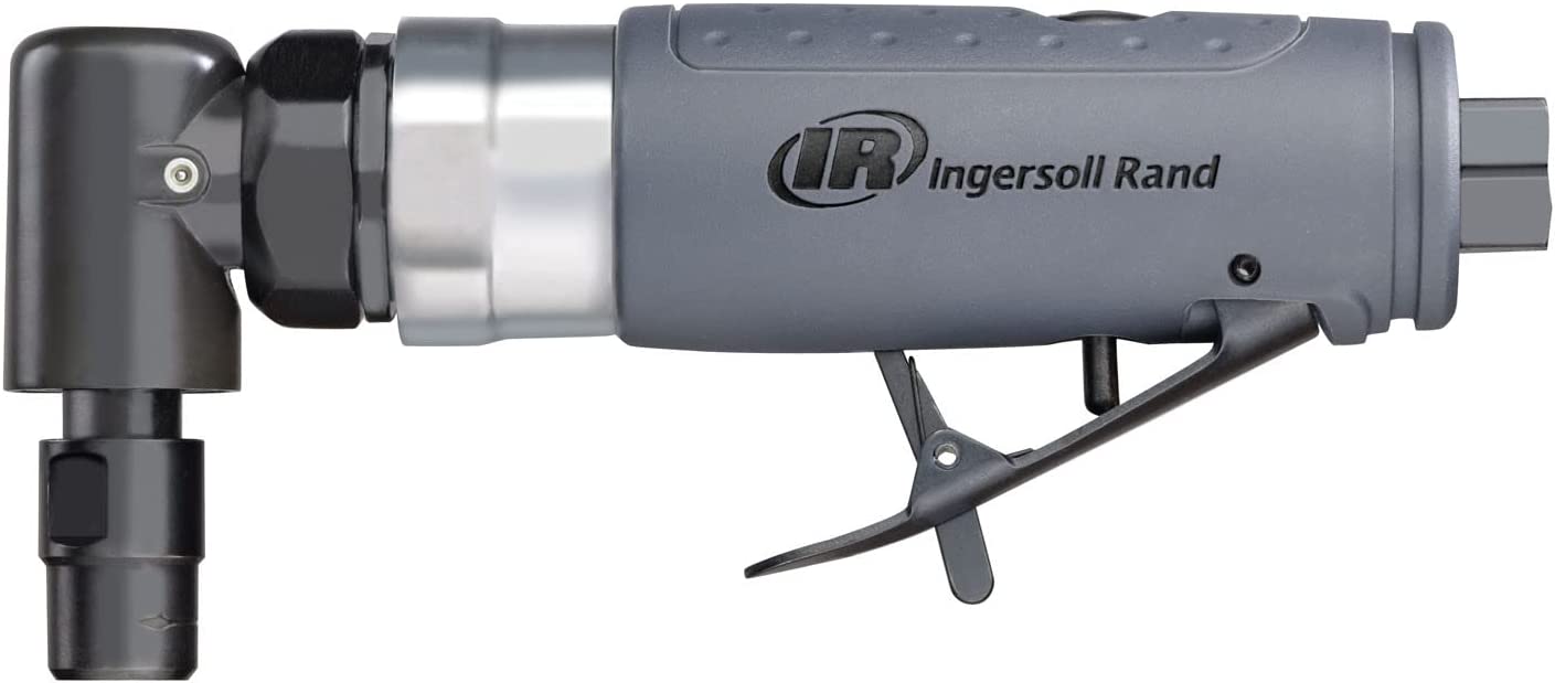

Dann gibt es da noch was von Ingersoll (302B), die Marke kenne ich aber nicht, liegt bei ca. 190€:

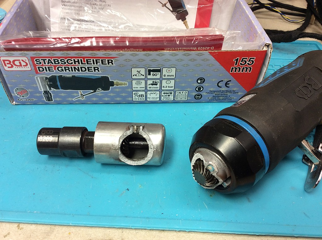

Dann habe ich den Druckluft Winkelschleifer ausprobiert und fast bereut das ich das nicht gleich gemacht habe. Das ist in meinen Augen das optimale Werkzeug für diese Arbeiten. Durch die 90° Winkelung des vergleichsweise winzigen und leichtgewichtigen Schleifers kommt man selbst mit der 100er Scheibe überall gut hin. Das Ding erzeugt ordentlich Drehzahl und man braucht verhältnismäßig wenig Kraft. Auch lässt es sich gut führen. Da fing es kurzzeitig richtig an Spaß zu machen!
Bis zu dem Moment als sich die Welle von dem Dorn verbog und das Teil eine Unwucht bekam und zwei Sekunden später flog die Scheibe samt der oberen Hälfte des Schleifers davon:
Somit hatte ich nur für knapp 30 min. Spaß :-/ Hab das Teil eingepackt und Amazon zurückgeschickt, mal schauen was die sagen. Dachte BGS könnte man kaufen (NP 50€) aber anscheinend brauchts doch ein Hazet fü 190€ bei sowas. Billiges Druckgußgehäuse mit Wandstärke von vielleicht 1mm und dann noch mit Schwachstelle, das kann nicht gut gehen auf Dauer... ohne die Unwucht hätte das Dinger sicher länger gehalten und dafür ist meiner Meinung nach der einfache Stahl-Dorn verantwortlich. Hier müsste es ein gehärteter Stahl (HSS) sein der sich nicht verbiegt. Billigzeug halt... wer das kauft ist selbst schuld, so auch ich.
