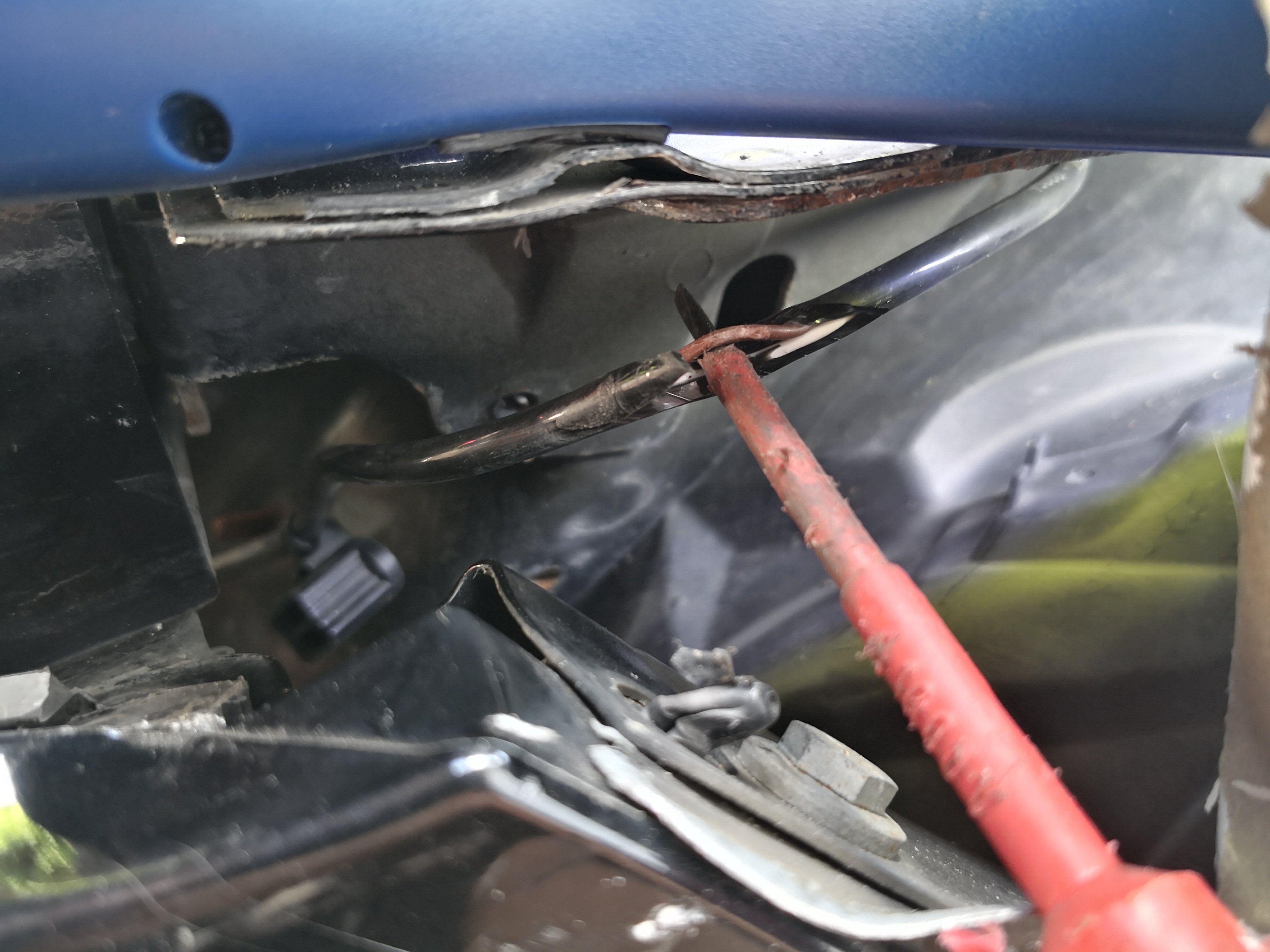

    Ich kann es leider nicht zuordnen. Hast Du noch ein Bild, das mehr von der Umgebung zeigt?
    Das sieht für mich auf den ersten Blick aus wie eine ummantelte Leitung vom ABS-Drehzahlsensor.
    Oder ist das Kupfer, was so rotbraun zu sehen ist? Im eingebauten Zustand möglicherweise gegen Masse kurzgeschlossen?

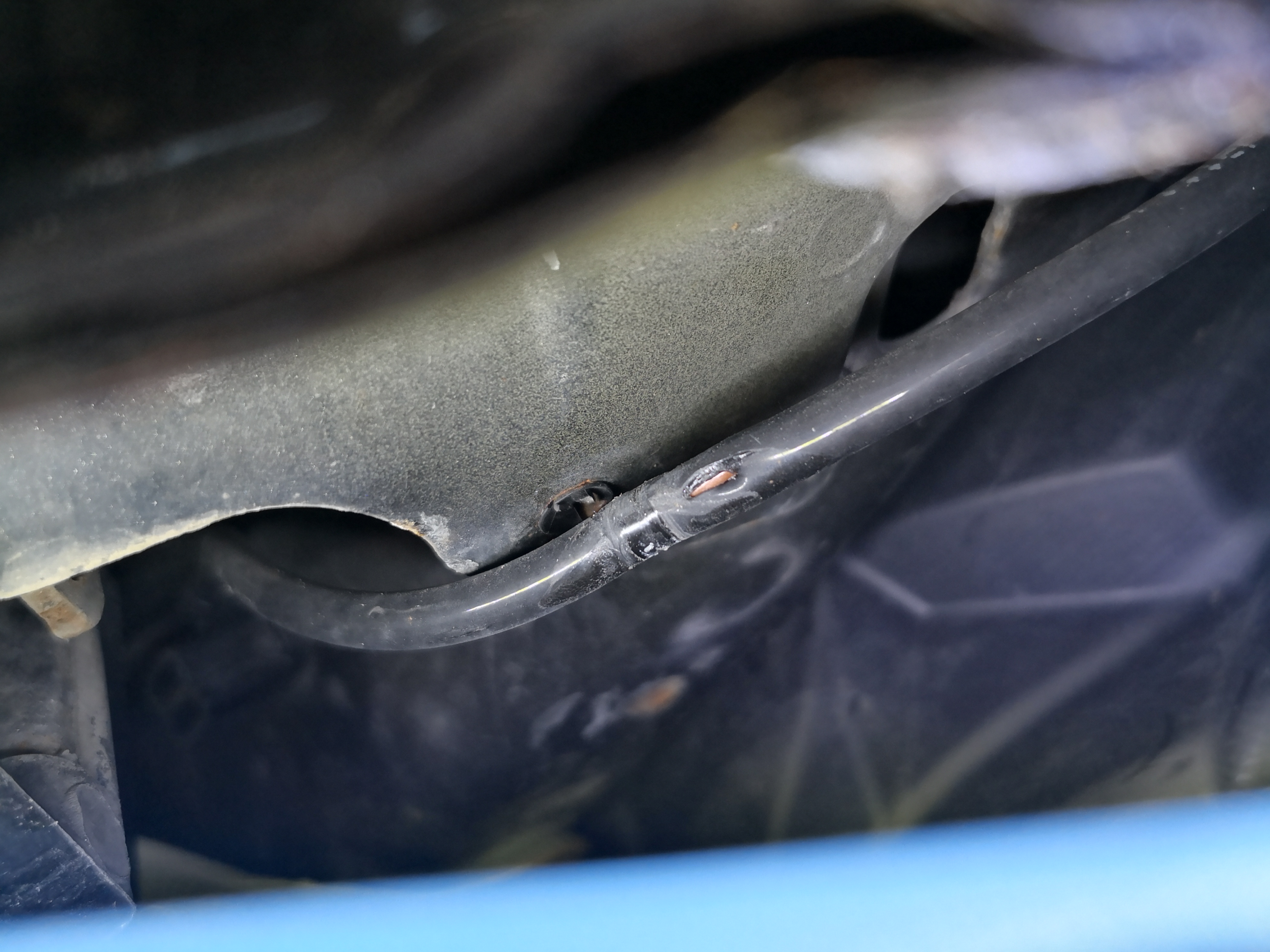

    Foto anbei. Sind eine braune und eine weiße Leitung in einer "gegossenen" schwarzen Tülle.
    Sah gequetscht aus und habs nun etwas aufgedröselt, leider ohne Erfolg.
    So, habe den Scheinwerfer nochmal ausgebaut und geschaut, welche Leitungen da so laufen welche evtl beim rausrücken in Mitleidenschaft gezogen worden sein könnten.
    Habe dort dieses Kabel gefunden, welches auch eine Beschädigung der Hülle aufweist. Das scheint in den Batteriekasten im Motorraum zu laufen und in die andere Richtung Richtung Armaturenbrett.
    Weiß jemand für das Kabel sein kann?

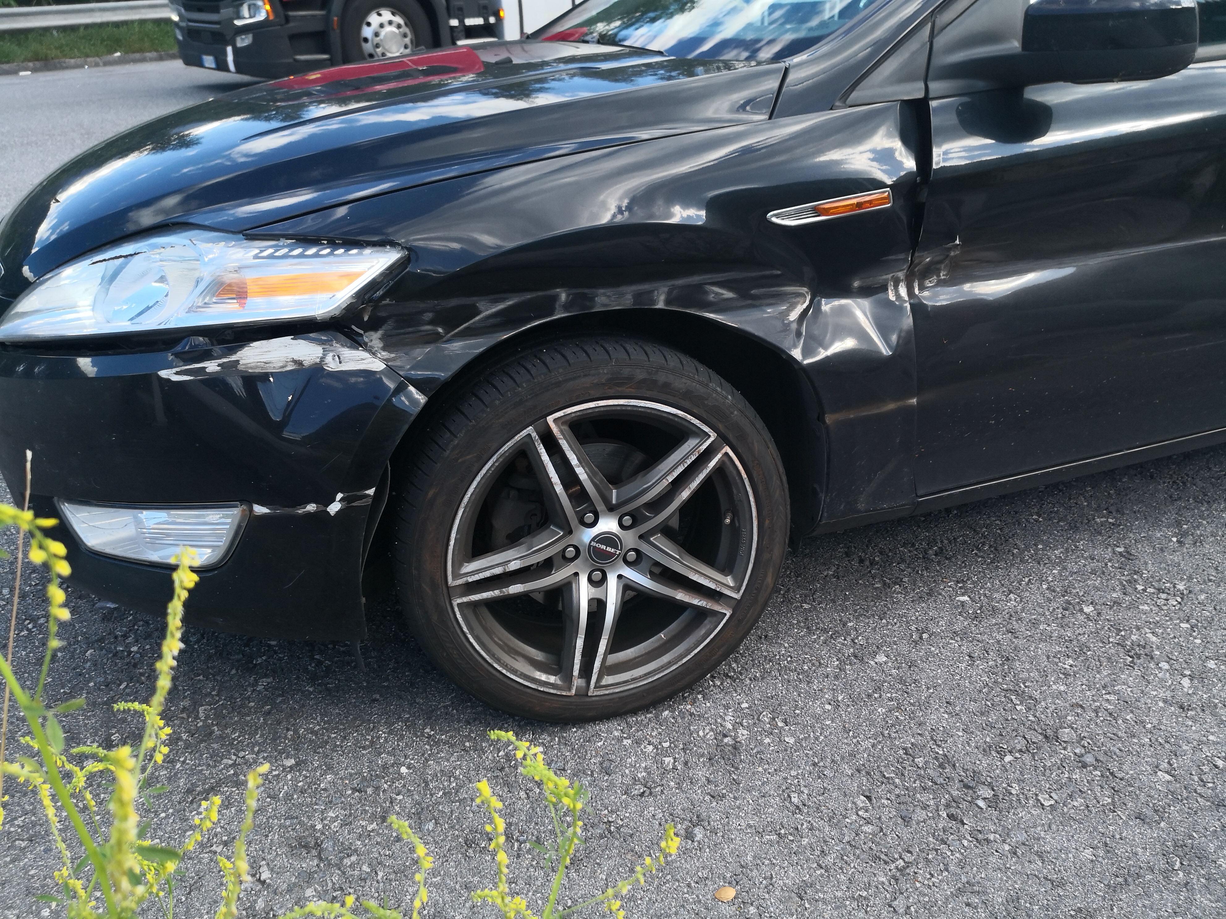

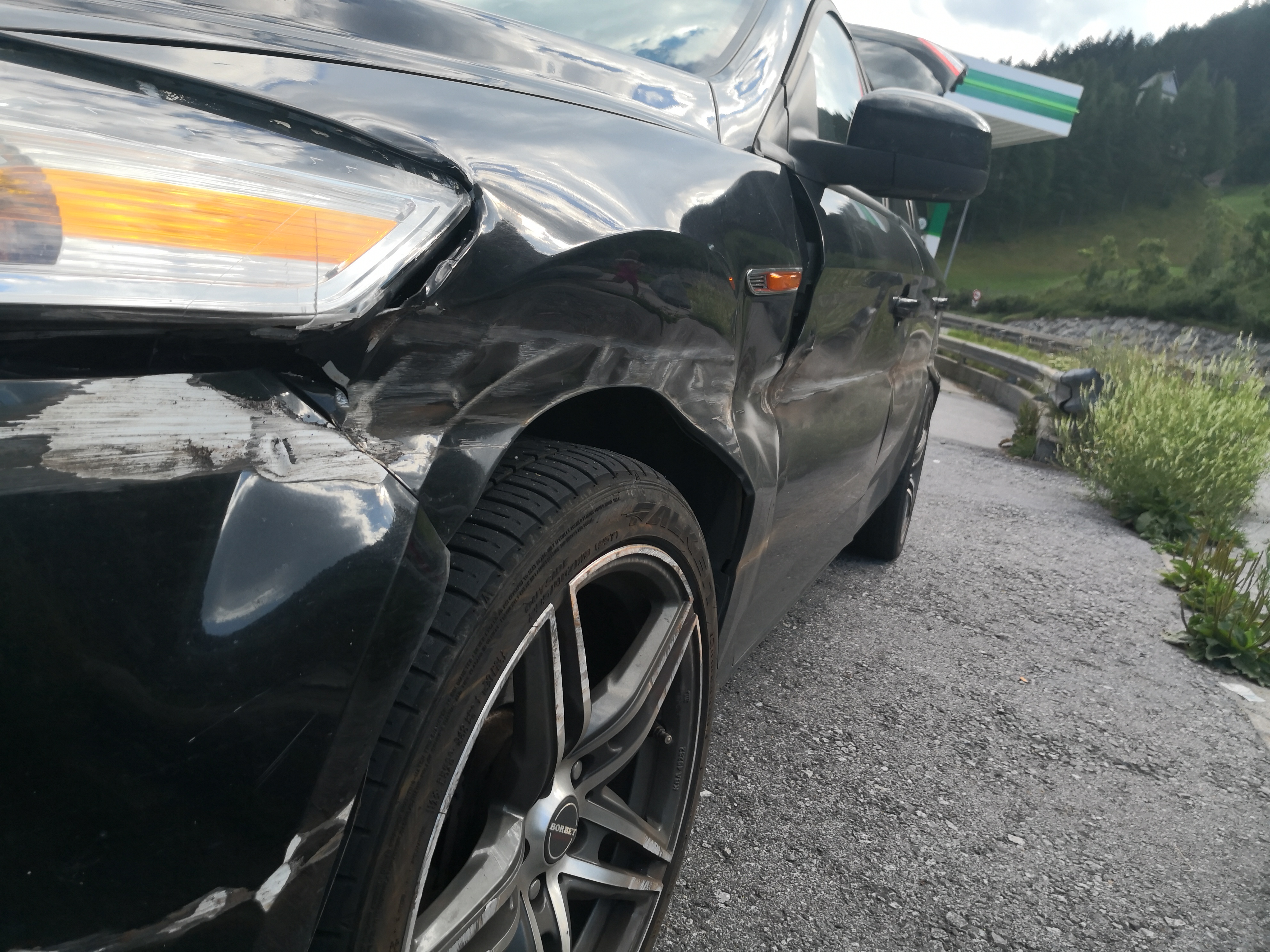

    Bei vFL und entsprechenden Kilometern empfehle ich, darauf gefasst zu sein, dass die Vollkasko den Zeitwert für die Wiederbeschaffung zahlt (wirtschaftlicher Totalschaden).
    Was ich auf den Bildern gesehen habe, so wird vermutlich keine Werkstatt den Kotflügel vorne und die Türen ausbeulen, sondern ersetzen. Wenn das beim Heck ähnlich aussieht, wird dort das Herrichten auch nicht günstig. Dann noch zumindest beide Stoßfänger lackieren.
    Da kann ich nur die Daumen drücken, dass das klappt.
    Eine Alternative wären gute gebrauchte Teile (Kotflügel, Türen), in der passenden Farbe, dann müsste im Wesentlichen das Heck gerichtet werden.
    dazu kommt, dass die Achse vorne links einen abbekommen hat (Sturz und Spur sind nicht mehr in Ordnung).
    Ja, dass wird nicht einfach es reguliert zu bekommen ohne dass die Versicherung einen wirtschaftlichen Totalschaden daraus macht.

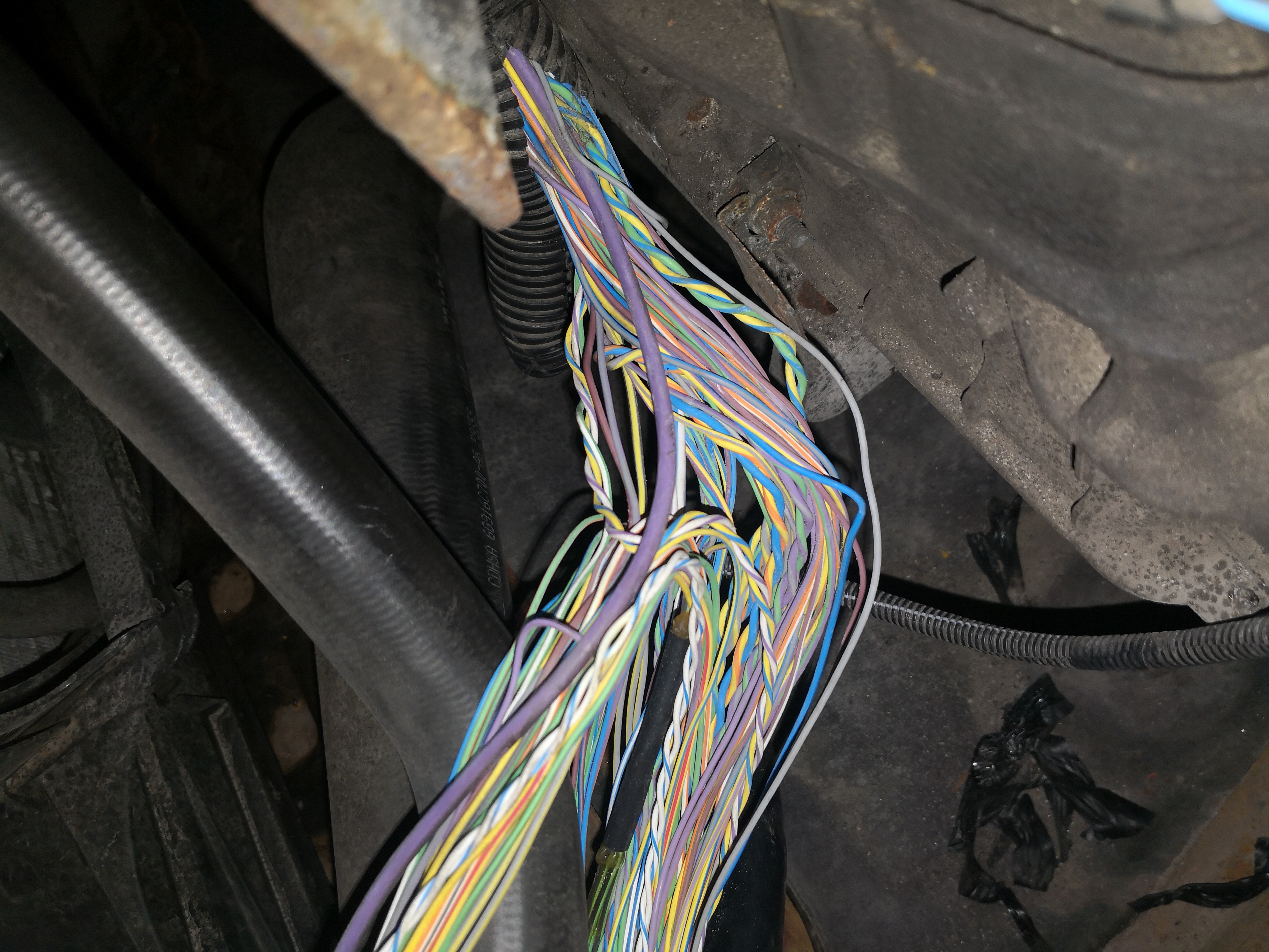

    So, also Kabelbaum beim Y Abzweig auseinander gefleddert. Das Gelb/Blau Kabel scheint, wie alle andere Kabel auch, in Ordnung zu sein (so vom Aussehen her). Fotos von dem Kabelstrang und Schaden anbei.
