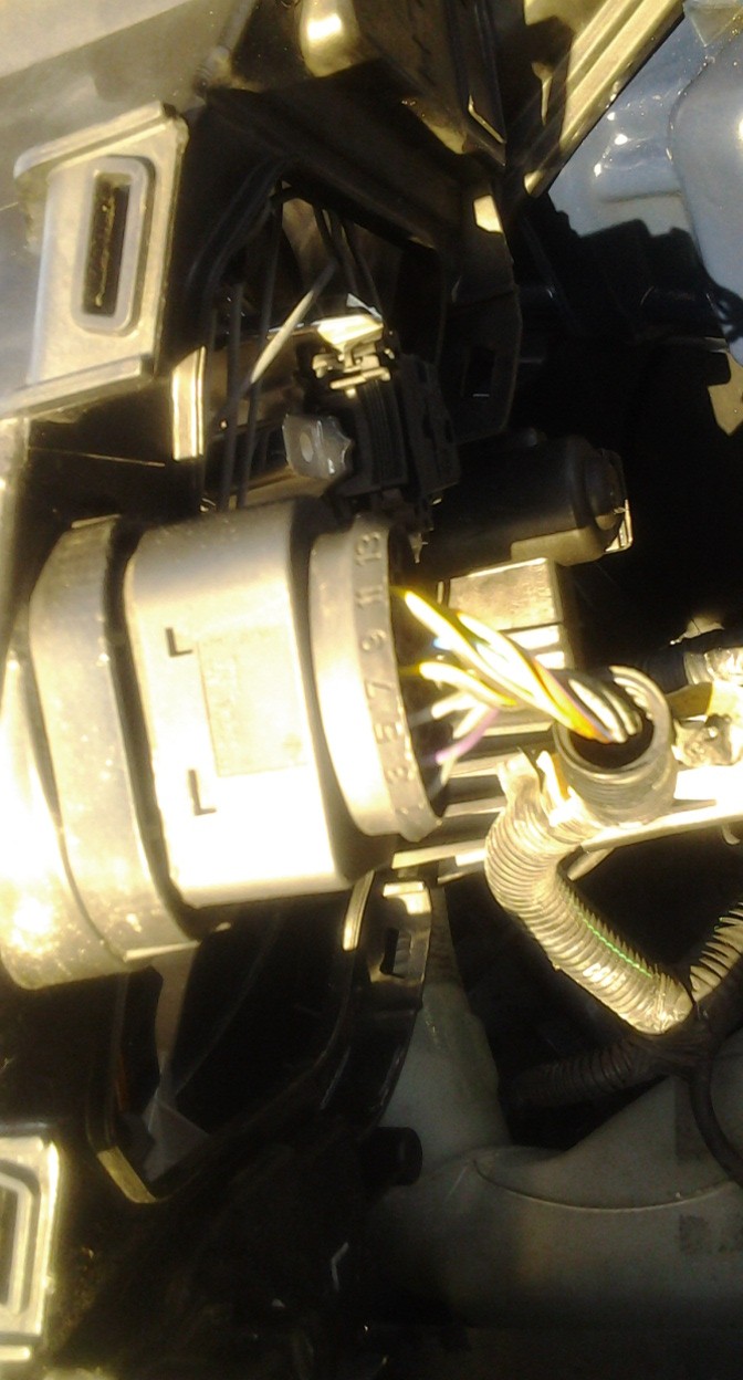

Stimmt, aber ich hab mir das Auto ja gekauft, damit ich nicht mehr ständig dran rumbasteln muss, so wie bei meinem MK3. Ich will mich einfach reinsetzen und wohlfühlen, was ich ja auch tue, ist ja ein tolles Auto. Aber sowas wie der feuchte Scheinwerfer nervt mich, an meinem Auto soll am besten immer alles in Ordnung sein, vor allem wenn das so neu ist, hab was das betrifft wohl eine kleine Macke. Ausserdem siehts sch....e aus!
Hier gings auch um so ein Problem
Ja, den Fred hatte ich auch gelesen, nutze eigentlich immer erst die Sufu, bevor ich dumme Fragen stelle
Da war ja die Rede von Spezialausbauwerkzeug, aber anscheinend geht es ja auch so. Jedenfalls ist es jetzt ja erstmal besser geworden, wollte den Scheinwerfer ja auch nur ausbauen, um ihn mal vorsichtig trocken zu föhnen, hab leider keine Möglichkeit, das im eingebauten Zustand zu machen, da Mietbutze im 2. Stock und kein so langes Verlängerungskabel. Ausserdem lachen mich da doch die Nachbarn aus, wenn ich jetzt anfange, mein Auto zu föhnen
Ansonsten fahr ich die Tage mal bei Bekannten vorbei, die haben ne Steckdose in erreichbarer Nähe. -

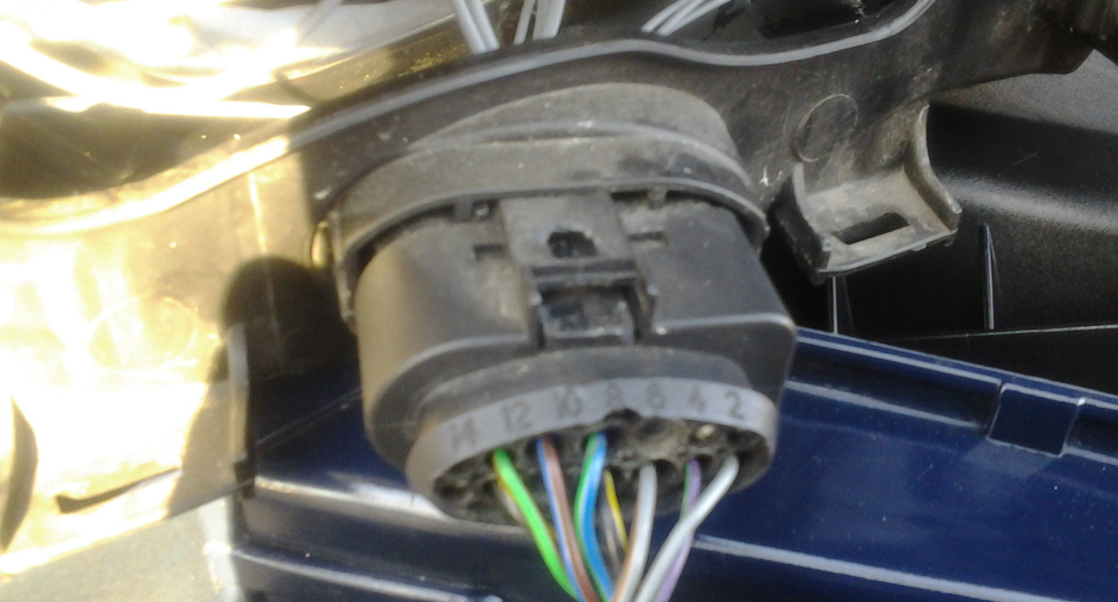

Edit: Vielleicht hilfts ein wenig den Stecker -wenn er denn mal draußen ist
-mit etwas Kunststoffpflegemittel zu säubern.Ja, wenn er denn mal draußen ist! Hab aber viel zu viel Respekt davor, den Stecker ganz zu schrotten, denn dann hab ich ja wohl echt ein Problem. Gibts den eigentlich einzeln?
OK, dachte ich mir schon. Ich befürchte nur, wenn ich da mit einem Schraubendreher heble, bricht mit der Steg da auch noch weg. Ist das dann ein Problem mit dem wieder befestigen? In der Beziehung lobe ich mir doch meinen alten MK3(aber nur in der Beziehung, ansonsten bin ich mit dem Tausch schon echt glücklich
Kühlergrill ab, 2 Stifte raus, Scheinwerfer raus, Stecker abziehen, fertig. Der hatte auch niemals dieses Problem mit Feuchtigkeit. Habe jetzt jedenfalls den Scheinwerfer nochmal ausgebaut, die Serviceklappe abgemacht, Scheini wieder eingesetzt, Motor an und mit Fernlicht an mal 45min. laufen lassen, und es ist weniger geworden. Nach Abkühlen der Scheinis ist der linke zwar noch beschlagen und es sind ein paar Tropfen drin, aber viel weniger als vorher. Komischerweise ist nach dieser Aktion der rechte Scheini im Bereich des Blinkers auch beschlagen, vorher war da nichts. Das scheint wohl echt konstruktionsbedingt zu sein. Links ist das Wasser wohl irgendwie durch die Serviceklappe eingedrungen, es waren einige Kabel zwischen Gehäuse und Klappe eingeklemmt und diese dadurch nicht mehr dicht. Habe jetzt die Dichtung mal umgedreht und werde es weiter beobachten. Geht es nicht weg, versuche ich es nochmal mit dem Stecker, -

Hab das bei meinem auch, auch links, sieht echt dämlich aus, das Auto ist damit aber letzte Woche durch den TÜV gekommen, haben die nicht als Mangel angesehen. Wohl die defekte Standlichtbirne(geringer Mangel). Als ich die heute gewechselt habe, wollte ich den Scheinwerfer mit in die Wohnung nehmen zum trocknen, ABER ICH BEKOMME DIESEN BLÖDEN STECKER NICHT AB!! Die Sufu hat mir auch irgendwie nicht wirklich geholfen. Vielleicht hat jemand noch einen Tipp, wie ich den abbekomme, hab schon so eine Lasche am Stecker abgebrochen und will da nur noch drangehen, wenn ich auch weiß, was ich tun muss.
