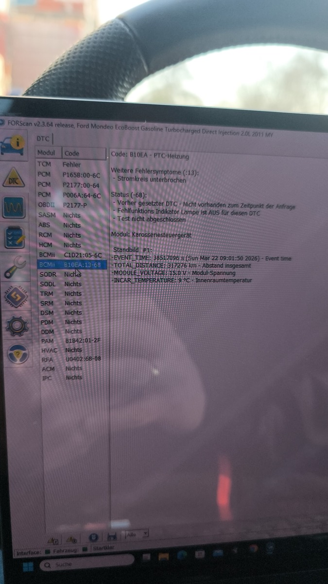

Vielen Dank soweit, werde dann das Forscan mal runterladen.
Und dann sehe ich mal.
Noch ne kurze Frage, die beiden seitlichen Sensoren werden vom PDC und BLIS benutzt, oder?
Ich meine, das sind doch die gleichen, oder die selben, könnte mir das noch nie merken.

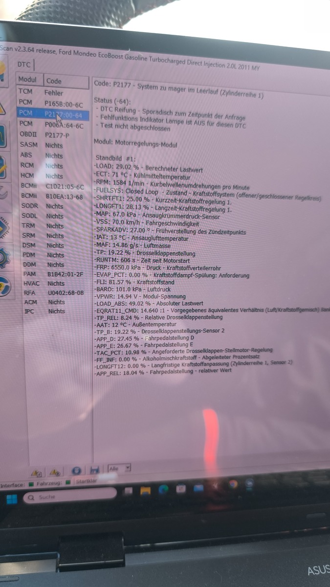

Ups, ja, geprüft. Also, ich habe mal die Software im Cockpit Moden lassen. Da kriege ich alles Abstände der Sensoren einzeln als farbigen Balken angezeigt.
Ach so, habe in der Bucht ein neues Spiegelglas bestellt.
Aber könnte ja trotzdem weitersuchen. Der Fehler kommt sofort, mit dem einschalten der Zündung. Ohne Motorstart.
Klingt für mich irgendwie schon nach was elektronischem.

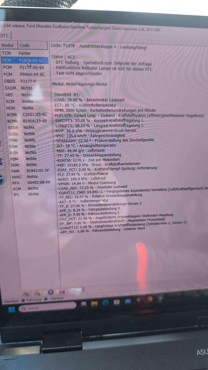

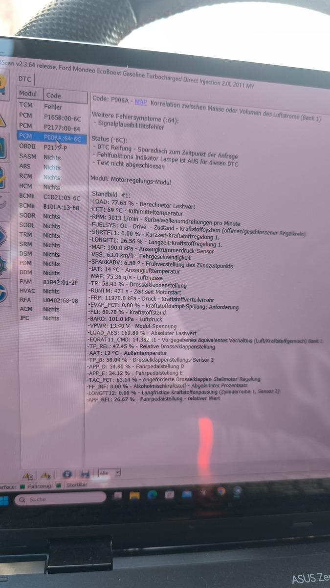

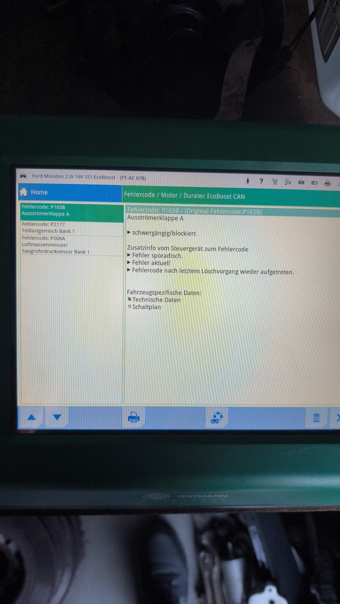

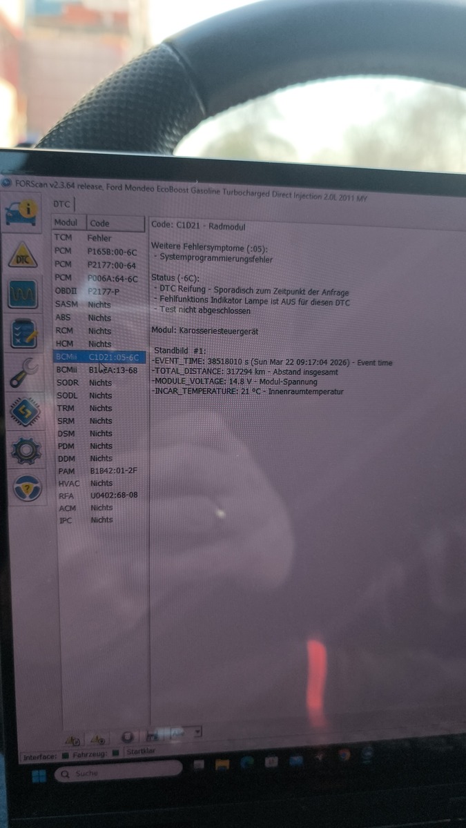

Ja habe alle Ultraschallsensoren geprüft.

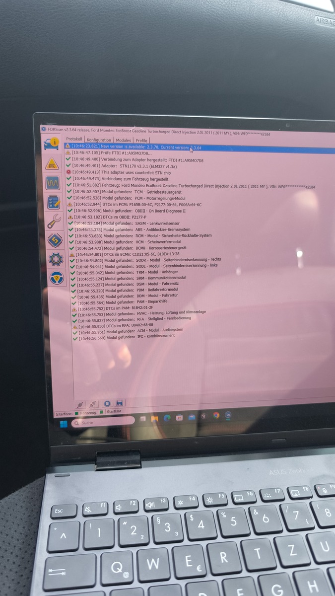

Habe Diagnosegerät, so ein einfaches OBD Lesegerät. Mit Handy App, da habe ich keinen Fehler in der ECU.
Habe allerdings auch ein Richtiges, Forscan muss ich nochmal neu runterladen. Hab das Laptop gewechselt.
Nach was muss ich denn im Forscan suchen.
