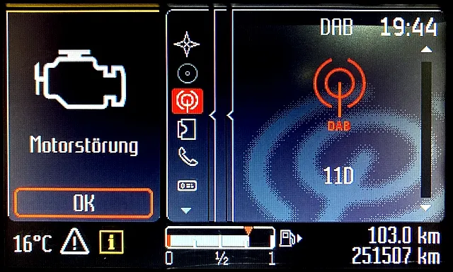

Schon wieder "Motorstörung"
  • Grrr, "Zefix Nochamoal, Drecksklumb, sakrischs'!"
    Gestern kam wieder er hier:
    Aber am AGR liegt es diesmal nicht. Zuerst hatte ich diesen
    Dann habe ich die DTCs gelöscht und nochmal los. Dabei ist mir aufgefallen das der DTC wieder gern im Schubbetrieb auftritt. Das Bild hat sich dann aber wieder verändert, der DTC ging nicht mehr von alleine weg, wie es beim AGR der Fall war, ich musste ich zurücksetzen. Auch hatte ich es so das der DTC kam und ich beim auslesen aber nichts mehr im PCM drin hatte (und auch sonst nicht).
    Bei Problemen die angeblich von der Lambda kommen denke ich eher an MAF (LMM), daher habe ich mir erstmal einen Reiniger besorgt und den gesäubert, wenn das was bringt. Und natürlich den MAF mal über Forscan mitgeschrieben. Der sah aber unauffällig aus.
    Seitdem bekomme ich zwar immer nach einem Reset und einer Fahrt nach einiger Zeit die Motorstörung und wenn ich dann wieder zuhause auslesen will steht nichts drin im Fehlerspeicher. Aber erst wenn ich mit Forscan die DTCs lösche geht die Störung dann weg.
    Eine Motorstörung ohne DTC? Strange...

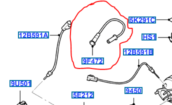

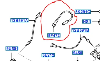

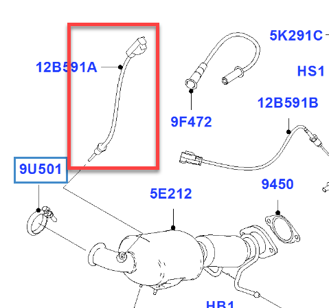

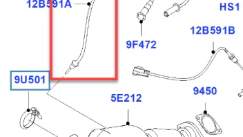

    Das wäre im meinem Fall die 1676453 (8G91-12B591-AA) (Originalpreis 175,- €)
    Vermutlich ist das Ding auch von Bosch und man kann auch ein günstigeres aber baugleiches Teil einsetzen?
  • Ok, hab mir die hier bestellt (falscher Link entfernt)
  • Habe auch die Bosch verbaut. Bosch ist bei einigen Fahrzeugen Erstausrüster.
    Beim Diesel gibt es wohl v.a. das Problem mit den Ablagerungen auf dem Sensorelement.
  • Das ist aber nicht die Lambda-Sonde. Zugegeben, das Bild sieht nicht wie ne Lambdasonde mit Kupplungsstecker aus, bin damals auch drüber gestolpert.

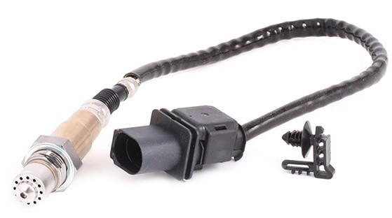

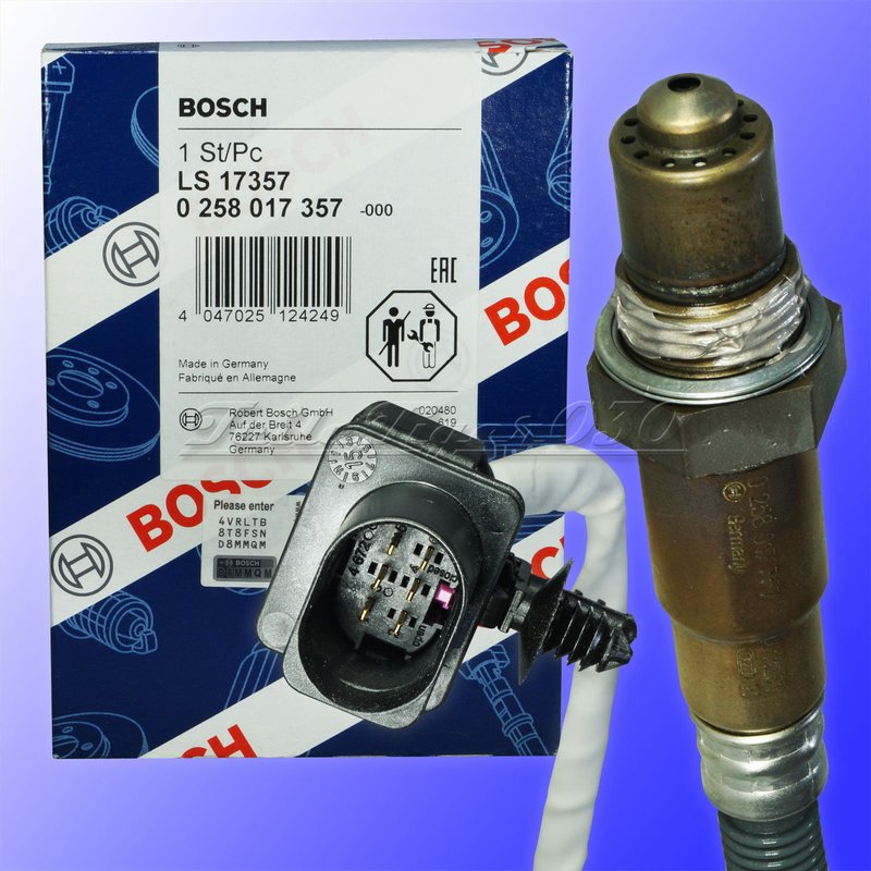

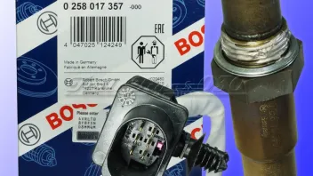

    Das ist sie: 1746971 = Bosch 0 258 017 357
  • Ich doof! Da steht ja auch fett drüber "Abgastemperatursensor"...
    Die Bosch 0258017357 ist natürlich die Richtige. Schön finde ich das da gleich noch die Montagepaste mit dran ist:

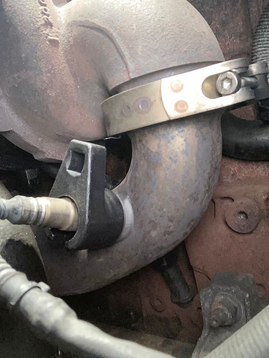

  • So, heute Lambda gewechselt und wie erwartet ist die Störung nun weg :)
    Der Wagen läuft auch wieder besser, fühlbar mehr Power beim beschleunigen und nicht mehr dieses "verschlucken" beim ganz schwachen Gas geben und Wechsel von Schub auf Fahrbetrieb. Das alleine hat sich schon gelohnt.

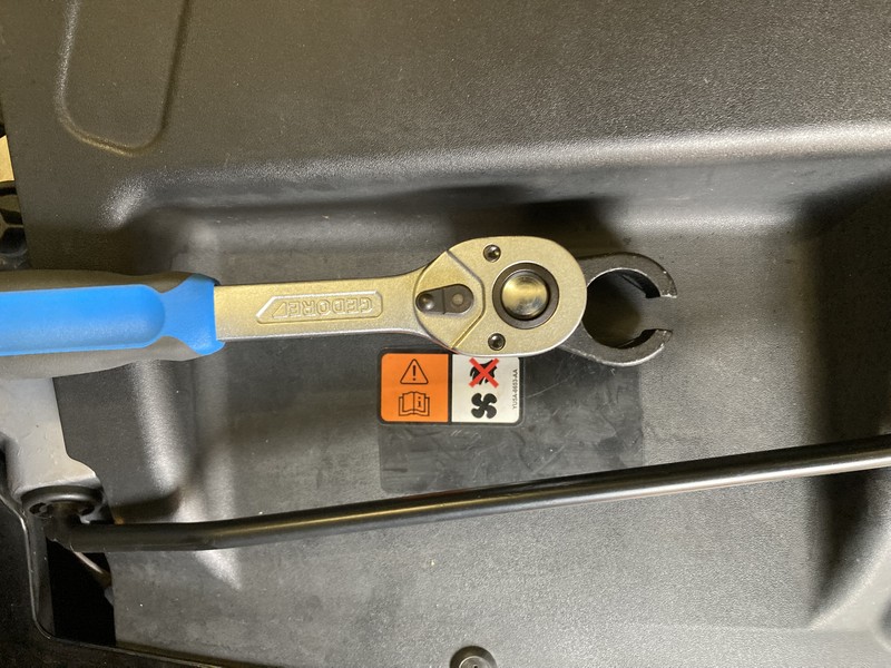

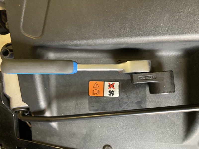

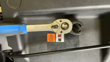

    Der Wechsel ging von oben verhältnismäßig einfach. Ich habe dieses Werkzeug (leicht andere Version mit 1/2" Vierkant) genutzt, auf einer kleinen Ratsche:
    Raus ging das völlig problemlos, ohne Rostlöser oder ähnliches. Ein Anzugsdrehmoment hatte ich jetzt auf die Schnelle nicht gefunden (hat das wer grad parat?), habs jetzt einfach gut handfest zugezogen. Der Stecker lässt sich eher nur blind ertasten, aber das geht, Nase finden vom oberen Teil und abziehen, dann den Stecker der Lambda rausdrehen (ist ja mit so Plastikwiderhaken fest).

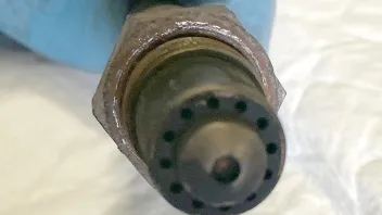

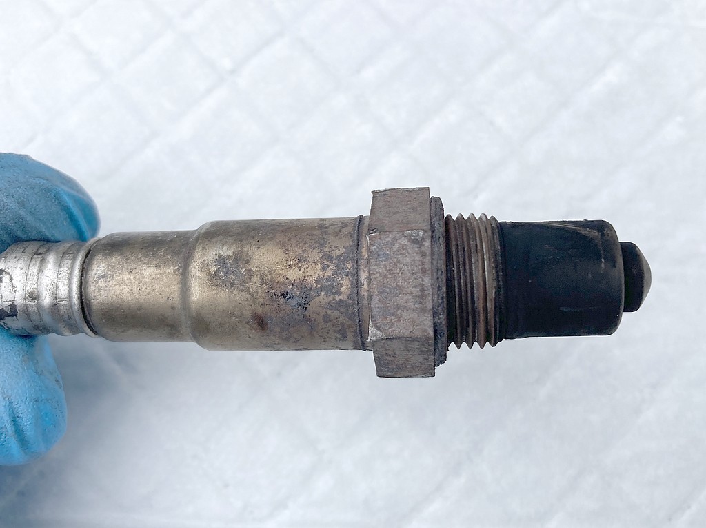

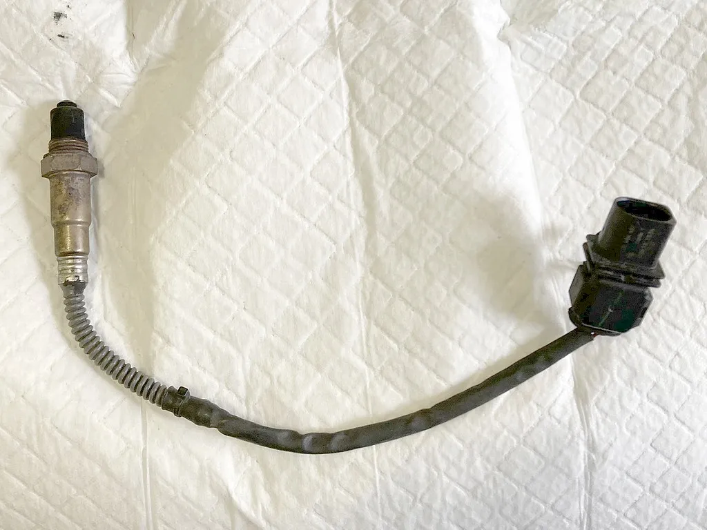

    Hier die alte Sonde:

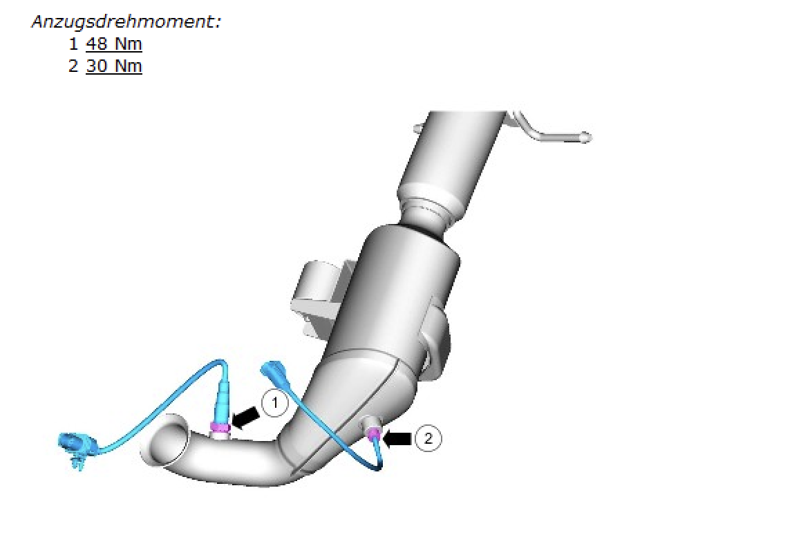

  • Glaube die bekommen 45 nm aber ziehe die immer so an
  • Ein Drehmo ist schwer anzusetzen, die sind meist etwas zu lang für den geringen Platz.

  • Paste ja mit 45nm;) und alle Sensoren immer mit heißschraubpaste an der Auspuffanlage einschmieren
