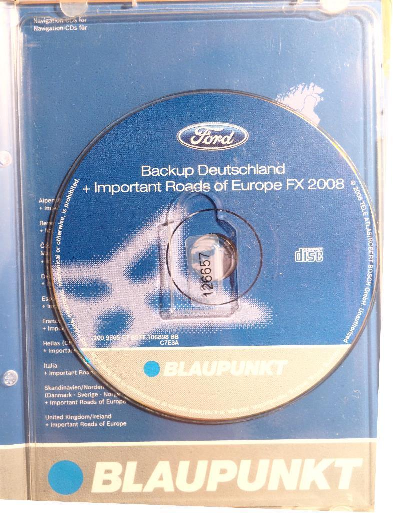

Wie man aus einem vorrangeganen Beitrag entnehmen kann hat oder hatte dein FX ursprünglich die SW Version 636
Ab dieser Version ist eine vorherige Entnahme der SD jedenfalls nicht mehr nötig. Soviel noch zu deinen Bedenken mit der dringelassenenen SD-Karte.
Andere Frage: Hast du das Update über die Option "Installiere Systemsoftware von CD" versucht? So muss es lt. Ford ab Ver. 636 gemacht werden. Und im Wiki stehts auch nochmal. Das ist sehr wichtig!
Ford dazu:
"Die Vorgehensweise beim Update ist von der ursprünglich installierten Software des Gerätes abhängig"
Diese hier wird es sein die du suchst, das ist klar dass Ford sowas altes nicht mehr auf Lager hat. Aber in den Kleinanzeigen gibts die Dinger immer noch des öfteren zu kaufen (falls du keinen findest der dir das leiht). Allerdings bis morgen das wird knapp. Nützt dir ja leider nichts mehr.
Muss aber ja jemand mal ein defektes nx haben wo die displayplatine noch in ordnung ist. Das ist zumindest meine große hoffnung
Auf jeden Fall würde ich an deiner Stelle die Suche nicht nur auf den Mondeo MK 4 Bereich beschränken, das NX mit Kameraanschluß wurde ja seinerzeit auch noch in anderen Ford-Modellen verbaut. Da hats zwar eine andere Blende aber das Innenleben müsste gleich sein.
Das dies die Ursache für dein Problem darstellt ist nicht gesagt aber trotzdem hätte die SD-Karte vor dem updaten rausgenommen gehört.
So steht es in der Anleitung im MK-4 Wiki (hast du da nicht mal kurz reingeschaut?) und auch Ford selbst sagt es so.
