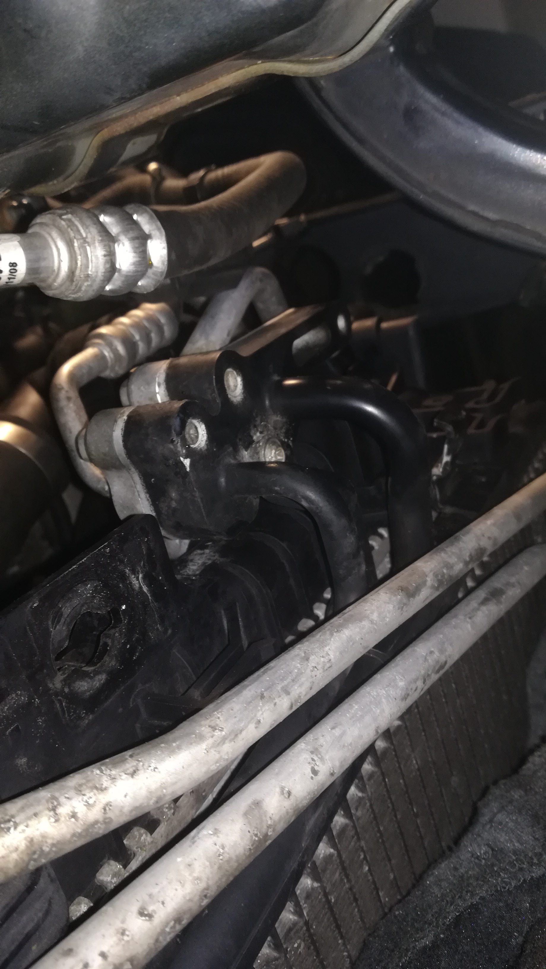

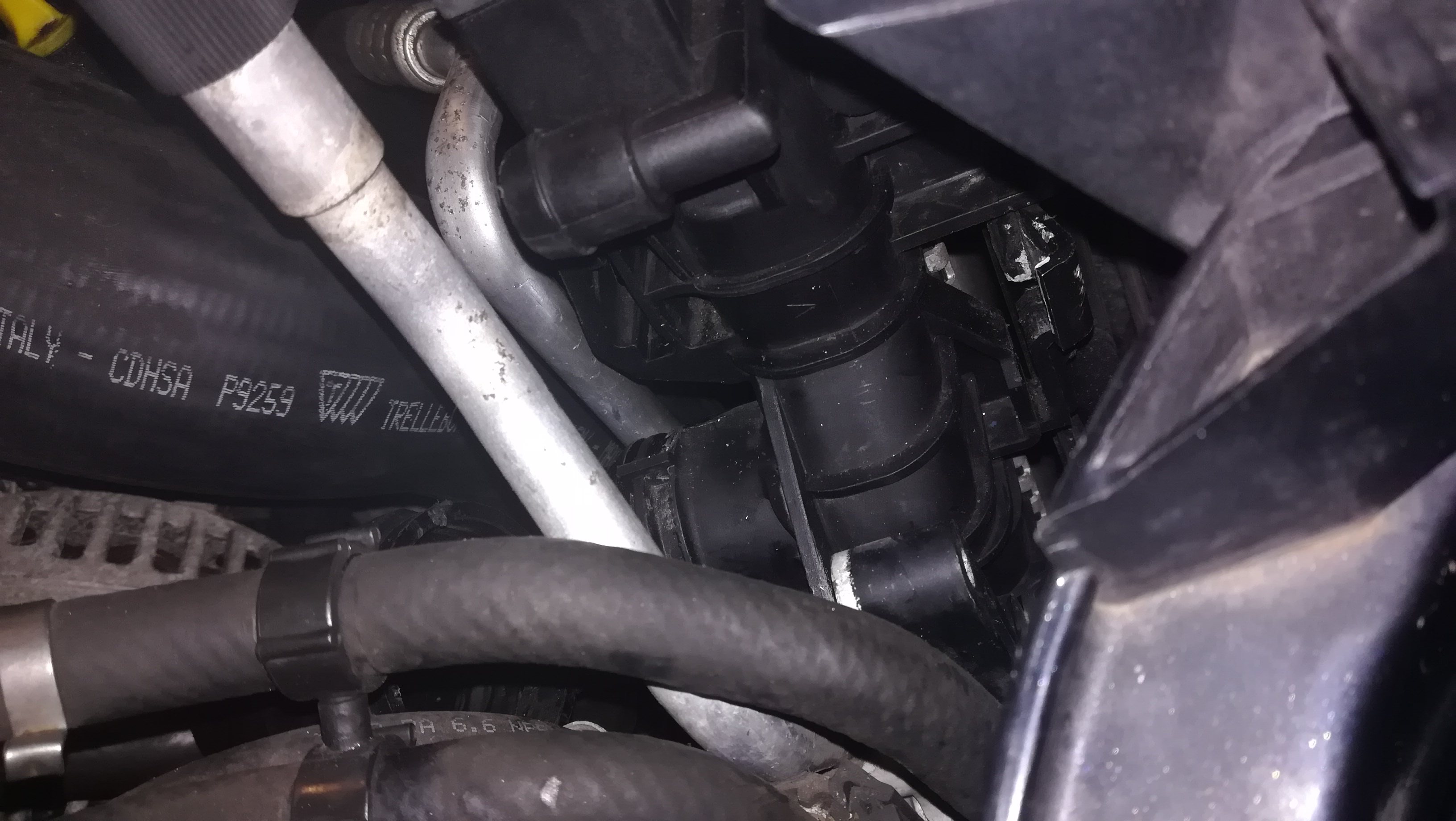

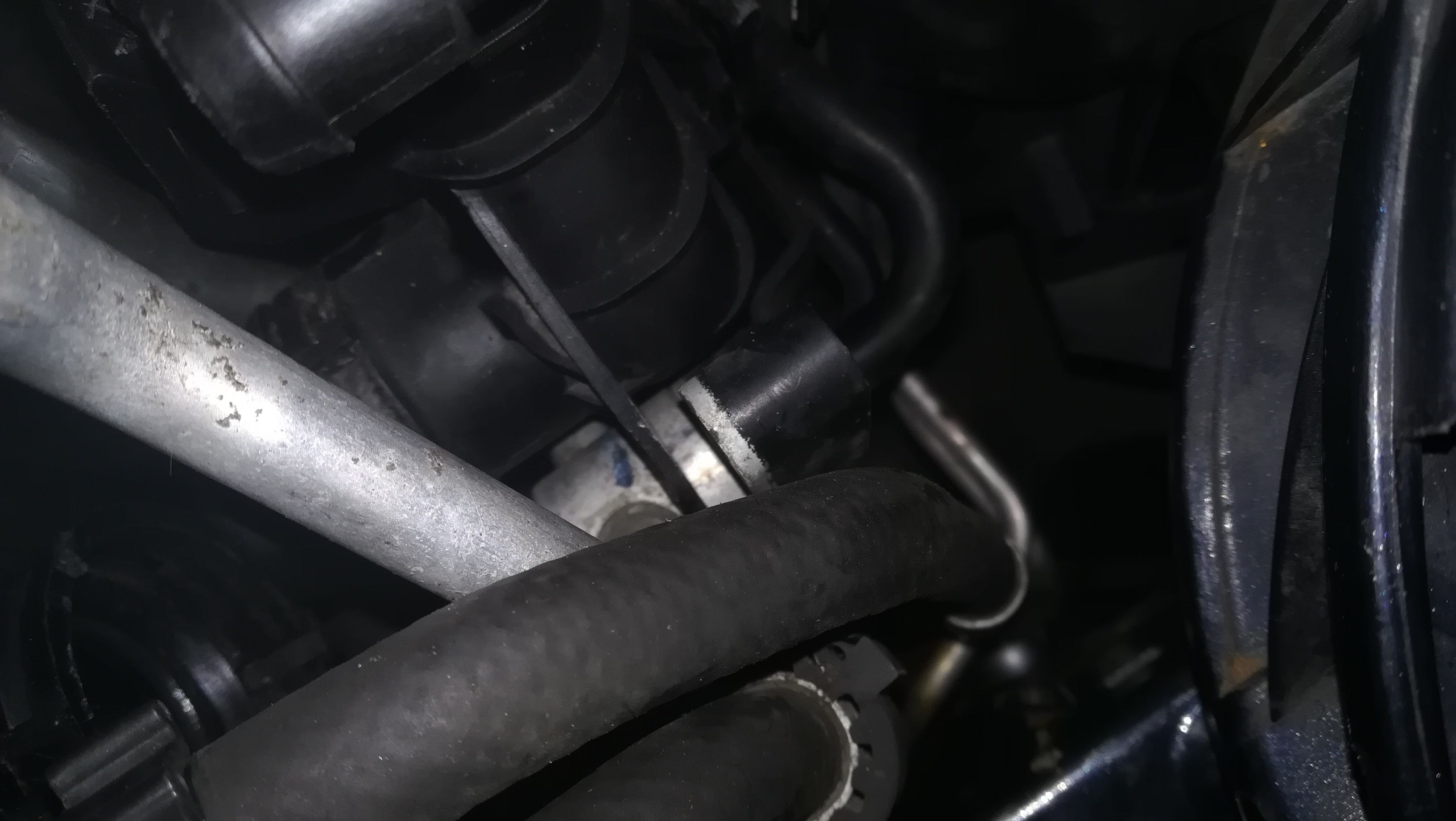

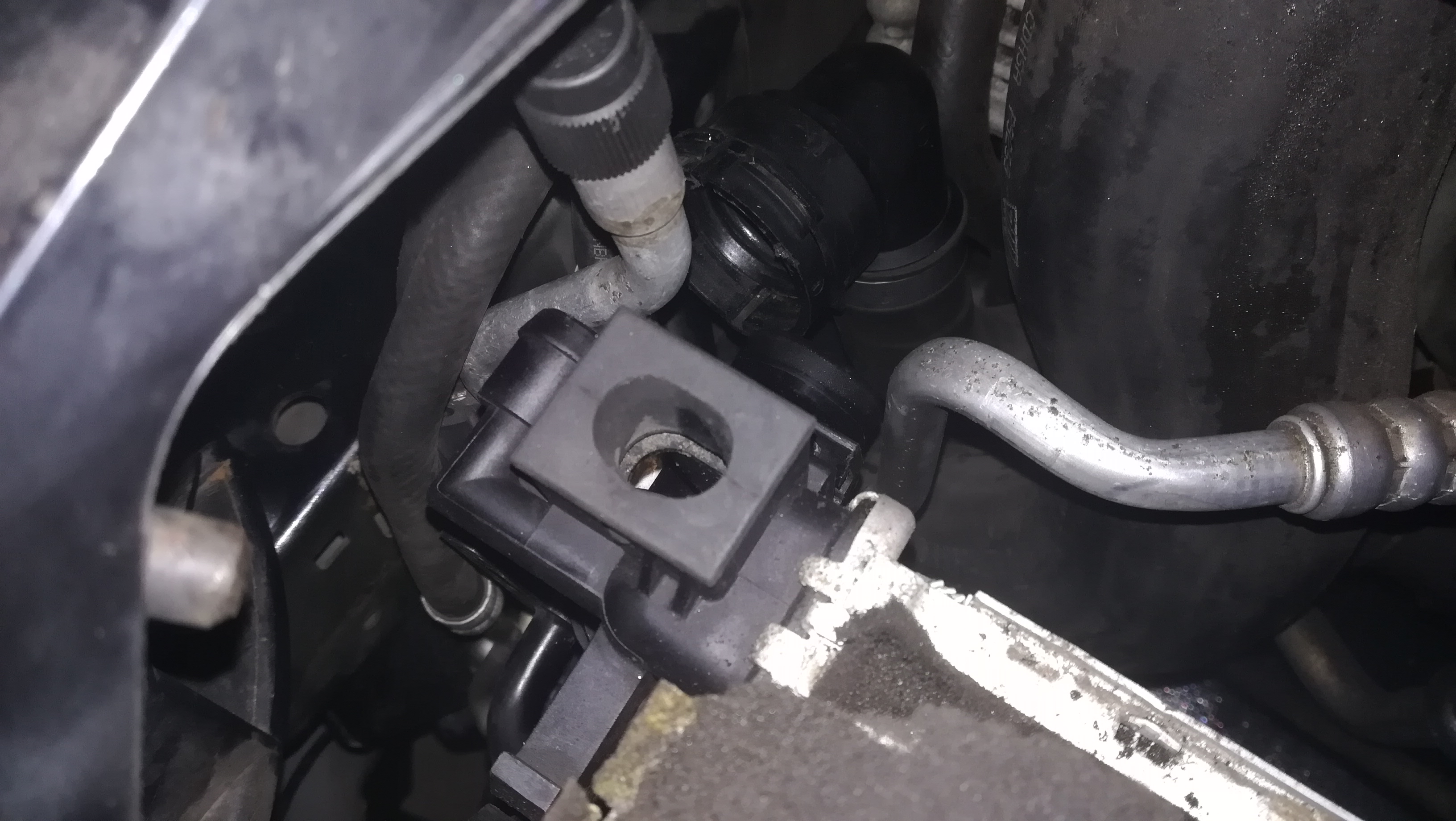

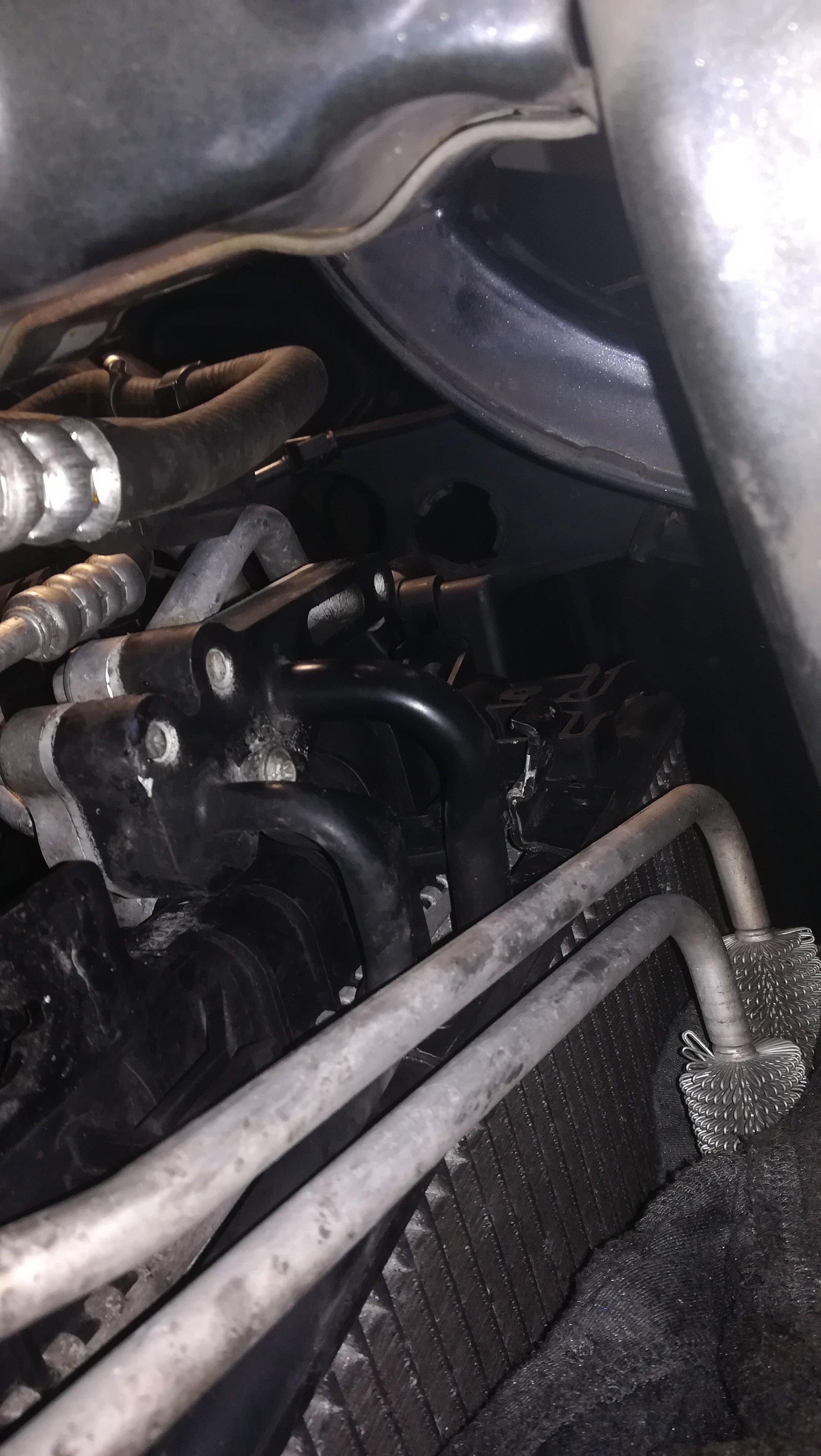

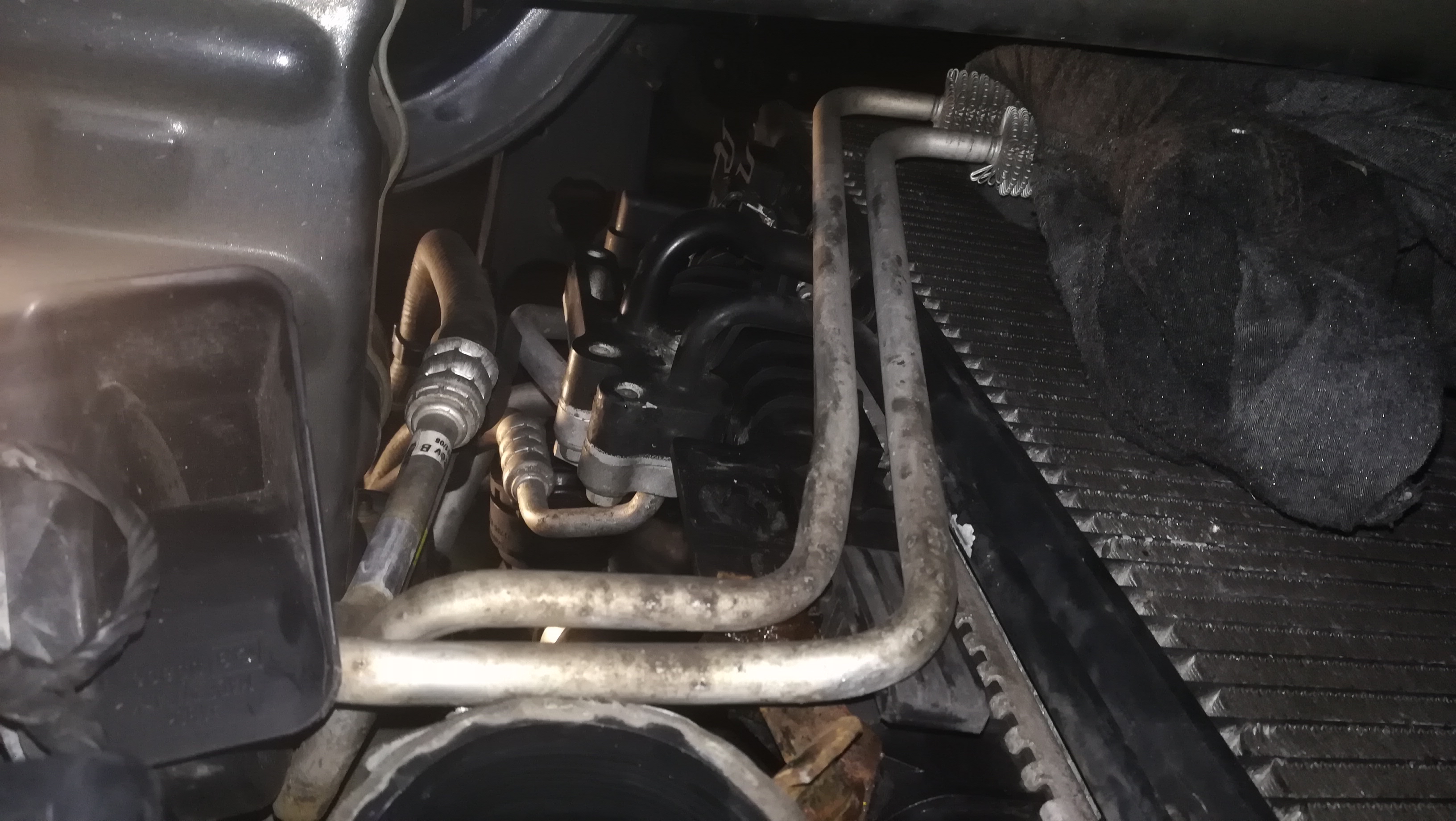

Ja, soweit bin ich schon lange. Direkt nach unten geht nicht, weil Klima Leitung direkt unter der Ausbuchtung für den Schlauchanschluss. Muss daher erst ein Stück hoch und in Fahrtrichtung nach links schieben und das geht alles nicht.
Hat hier mal jemand nen Tipp wie man das Mistding rausbekommt? Habe alles lose und ausgehängt. Aber die Leitungen vom Klimakühler sind so um den Kühler herum gebaut, dass der auf keine Fall raus geht.
Also bevor ich morgen die Klimaleitungen lösen muss oder alles zu Klump schlage, bitte ich hier noch mal um letzte Hilfe!
In Fahrtrichtung oben rechts, dort wo der Wasserschlauch angeschlossen wird ist das so verkeilt, dass man den Wasserkühler nicht an den Klimaleitungen vorbei bekommt, keine Chance.
