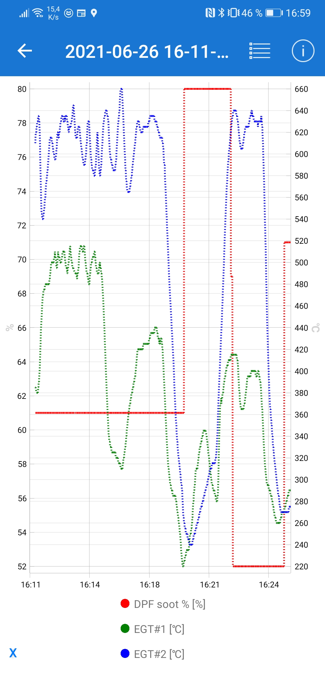

    Habe meinen DPF ausgelesen, nachdem ich betreffende Einspritzeinheit gewechselt habe.
    Er brennt ca 10 bis 15 min nach dabei erreich er eine Temperatur zwischen 600 und 650 grad.
    Die prozentuale Belastung schwang zwischen 52 und 80% sprunghaft.
    Ist das sprunghafte verhalten ein Hinweis auf ein mangelhaften Differenzdrucksensor oder wirds zeit für einen neuen bzw gereinigten DPF?
    Fehlermeldung P244C, zu geringe Temperatur im DPF. Nach etwas Recherche und Fehlereingrenzung konnte ich durch trennen der Dieselleitung und beaufschlagung dieser mit Druck festgestellt, dass die Einspritzdüse am DPF verstopft ist.
    Fehler lokalisiert und Teile bestellt.
    In der Theorie ist mir die Funktionsweise klar, erreiche ich dauerhaft sehr hohe Temperaturen im DPF, nimmt dieser auch ohne Dieseleinspritzung keinen Schaden und müsste sich zumindest nicht weiter zu setzen.
    Zumal bei höheren Temperaturen auch generell weniger Ruß und mehr stickoxide gebildet werden ( was für mich aktuell, günstig ist)
    Nun die Frage an die Erfahreneren, erreiche ich auf einer Autobahnfahrt ohne Nacheinspritzung die notwendigen Temperaturen im DPF oder setzt sich dieser lediglich weiter zu?
    Strecke sind ca 400km Autobahn
    Auto wird generell zu 95% auf Langstrecke betrieben, mindestens 45min Fahrzeit.
    Notwendig wird dies weil ich vermute, dass die Teile, welche ich heute bestellt habe nicht bis Donnerstag da sein werden.
    Danke schonmal für eure Hilfe:autoschraub:

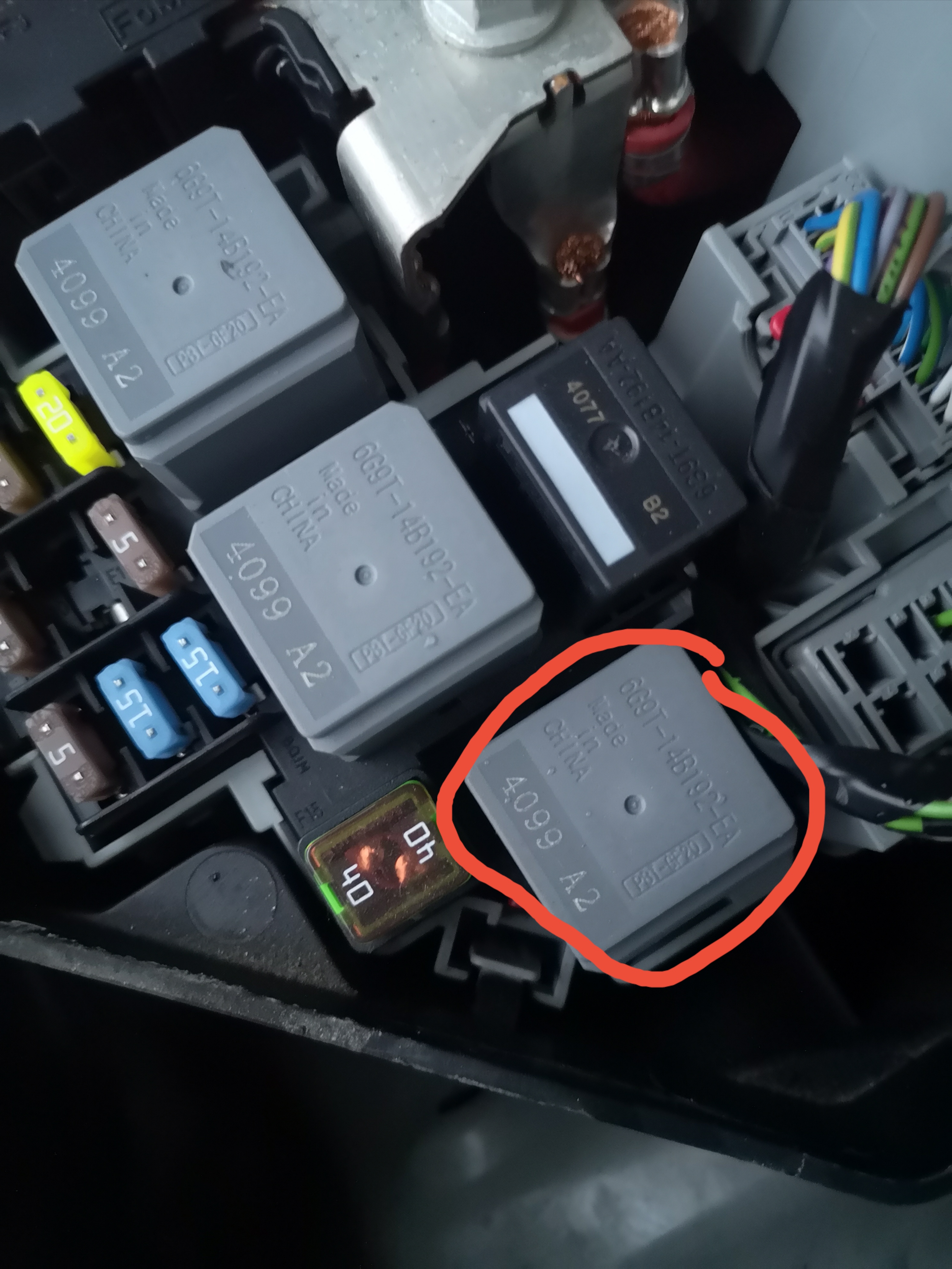

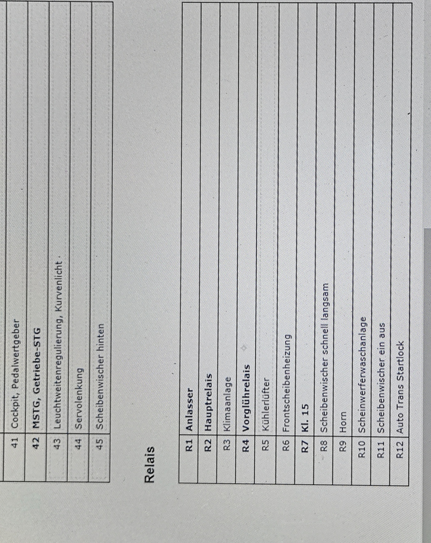

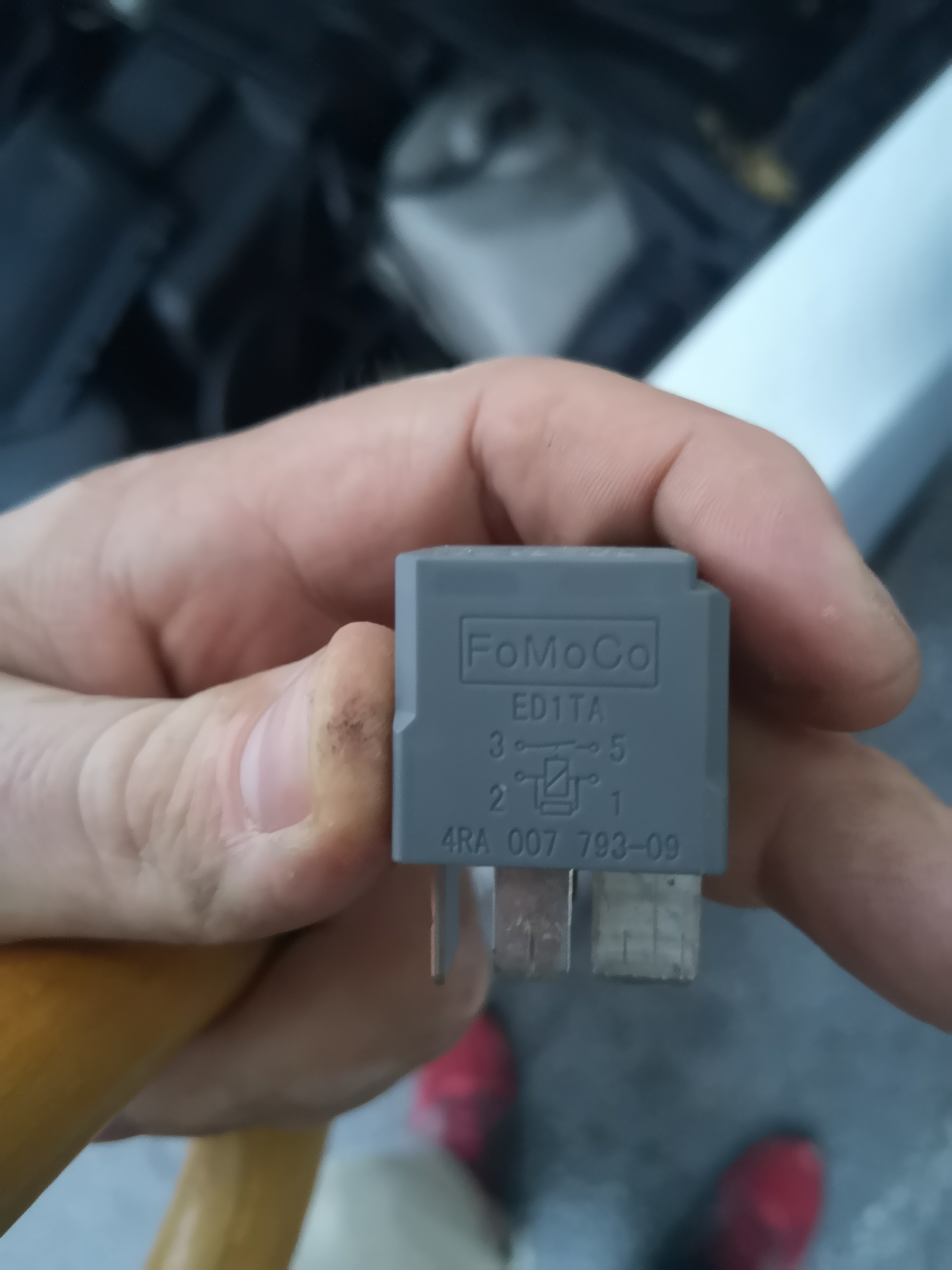

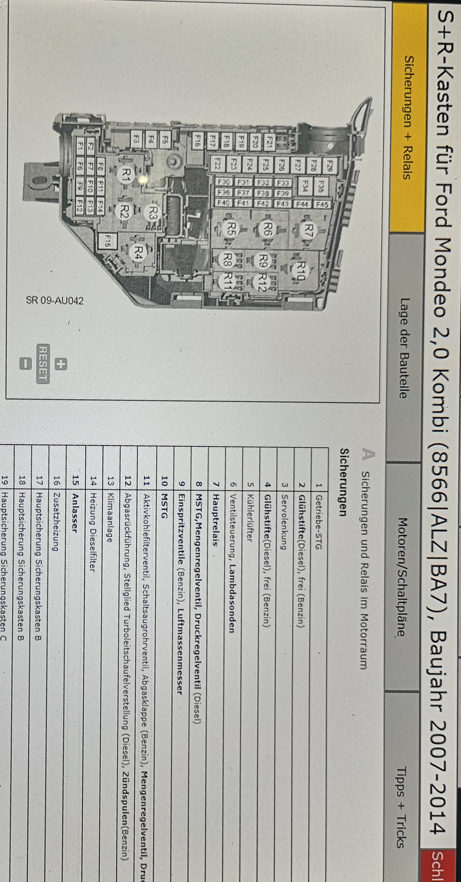

    Ich habe folgendes Problem.
    Hatte die Meldung "Störung bitte Service" angezeigt bekommen und daraufhin den ADAC kommen lassen.
    Fehlerauslese ergab:
    P244C Regenerierung Rußpartikelfilter bank 1
    P0683 Glühzeitsteuergerät
    Hab jetzt die gluhkerzen wechseln lassen (sind noch die eraten 235.000km, also falsch kanns nicht sein)
    Beim "Glühzeitsteuergerät" komm ich aber ins schlittern, auf Nachfrage, hat der vom ADAC nachgesehen und gemeint, das wäre das R4 Relais aus hauptsicherungskasten.
    Dieses trägt jedoch die Bezeichnung "Vorglührelais" ist das nun das richtige?
    DENN wenn man mal googeld, sieht das was da gefunden wird so völlig anders aus als das R4 Relais ausm Hauptsicherungskasten, zumal ich dieses mit den Anlasser vertauscht habe (gleiche OEM) und er ist angegangen.
    Sherlock stellt fest, das es ja dann nicht kaputt sein könnte.
    Fehler trat nach kurzer Zeit wieder auf, deshalb jetzt gerade die gluhkerzen gewechselt.
    Ich hab jetzt bissl schiss loszufahren ohne das "richtige" gluhzeitsteuergerat gewechselt zu haben.
    Das Resultat wäre, wenns falsch war (Zeitnah) ein irreparabler Schaden des DPF.
    Mir währe sehr geholfen, wenn wer vielleicht einfach ein Bild oder link zum richtigen Teil (Fehler=P0683 =Glühzeitsteuergerät) schicken könnte.
    Anbei die Bilder des vom ADAC Vermeintlich gleichen virgluhrelais R4
