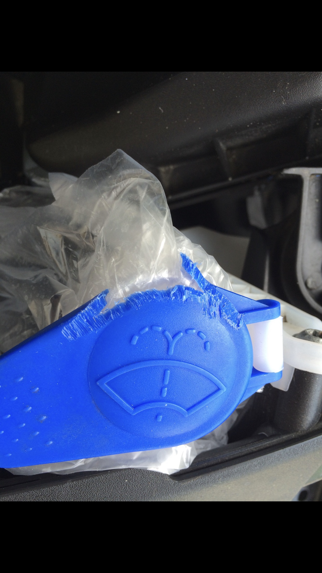

So ein Verschluss habe ich dran und die Nase ist abgebrochen
Beiträge von Schulzi70
Ich dachte, die "lieben Tierchen" mögen hauptsächlich Gummi von irgendwelchen Schläuchen, Kabelisolierungen und Dämmmatten.
So was habe ich noch nicht gesehen.
Wozu dient die Tüte, soll die den Spalt verschließen?
Den Deckel kann man für ein paar Euro beim Freundlichen bekommen (brauchte ich auch schon, denn bei meinem brach die Rastnase ab).
es war am Wochenende Tüte war nur zum Schutz das nicht mehr in den Behälter fällt denn er hätte ja wieder kommen können ja komisch ist ja das er ziemlich lange daran rum gemacht hat denn eigentlich können die Zitronenduft nicht ab und das wischwasser war mit Zitronenduft
Was denn passiert mit Deinem Marderschreck?
ist halt altes bedingt auseinander gefallen mit Gewinde Verschluss wäre das nicht passiert

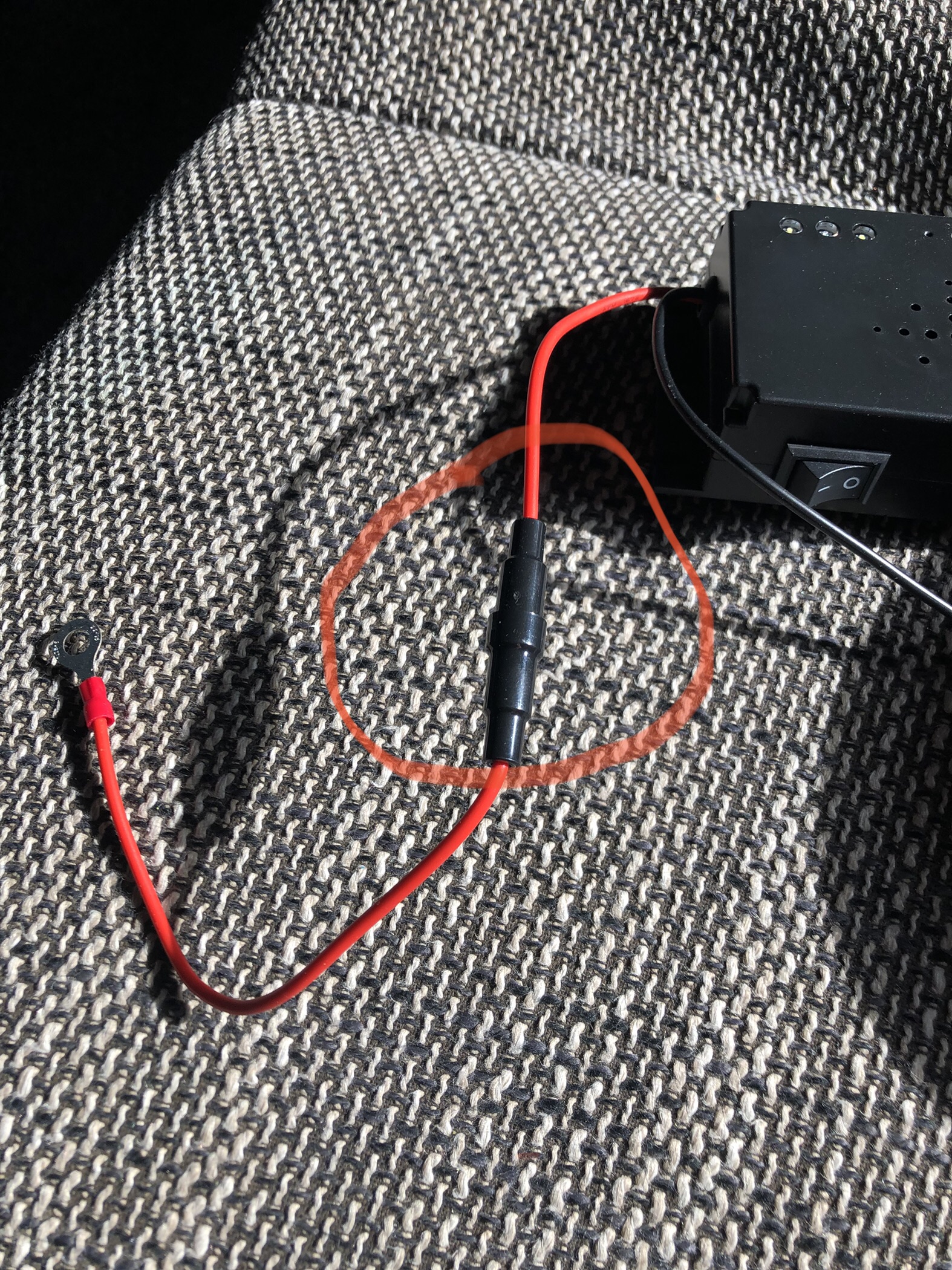

Hallo zusammen das wäre super ich schau morgen mal nach was das für eine Sicherung ist wäre toll wenn du das machen könntest ja das bekomme ich dann schon hin ? so ganze 2 linke Hände hab ich nicht ? hab denn Marderschreck vor 7 Jahren einbauen lassen weil siehe Bild ? ich hatte echt Glück das er ein genügsamer Zeitgenosse wahr und sich nur dann den blauen Deckel abreagiert hatte
Wohl so was in der Art,musst halt schauen gibt es für verschiedene Sicherungsgrößen
ah okay finde ich auch besser mit Gewinde meins hatte ein Dreh Verschluss dann muss ich es nochmal auseinander machen und schauen was für eine Sicherung drin ist ! Danke digdog

kurze Frage wo bekommt man das Teil ? Wie heißt das Teil ? Bei meinem ist die Plastik hülle
Kaputt gegangen hält nicht mehr zusammen hab es zwar Provisorisch mit Klebeband verklebt aber so keine Dauer Lösung sein
