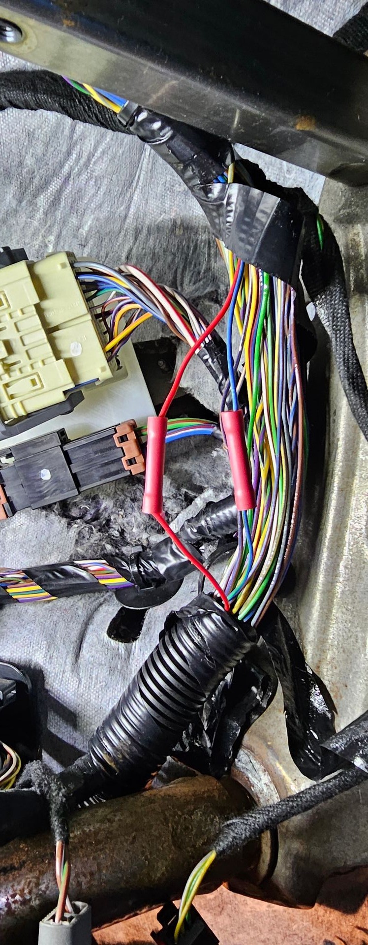

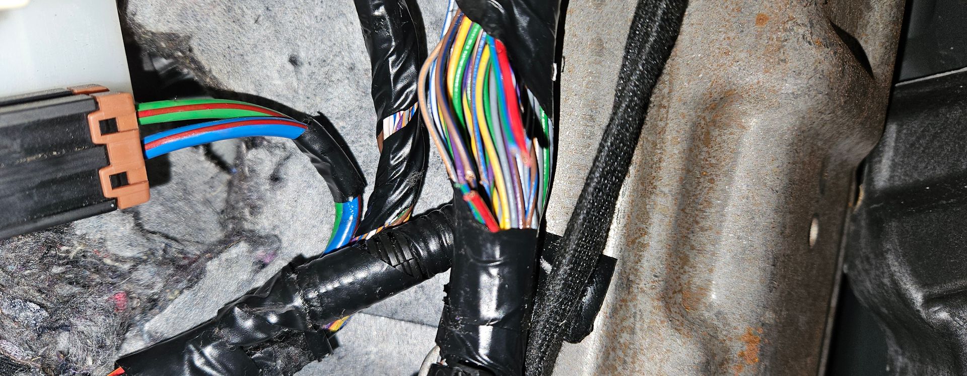

    Die Leitungen im Mondeo haben i.d.R. 0,35 oder 0,5 mm² Querschnitt. Noch dünner (0,22) kommt nur an einigen Spezialstellen vor und nicht in den langen Strängen wie hier. Die Verbinder sollten also passen, und eine gängige Abisolierzange kann das auch gut.
    Jo, das ganze erscheint erheblich weniger empfindlich als gedacht. Die Neugier siegte.
    Also die zwei durchtrennten Kabel vorsichtig abisoliert, wirklich dünn die Teile, und einfach mal ein "nullachtfünfzehn" Quetschverbinder genommen und die Kabel mal so reingesteckt ohne diese zu verquetschen.
    Siehe da, Licht und Parksensoren funktionieren tadellos. Tempomat konnte ich noch nicht testen, gehe aber davon aus, dass es auch wieder funktioniert.
    Vielleicht interessant für den einen oder anderen.

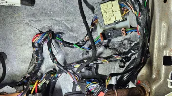

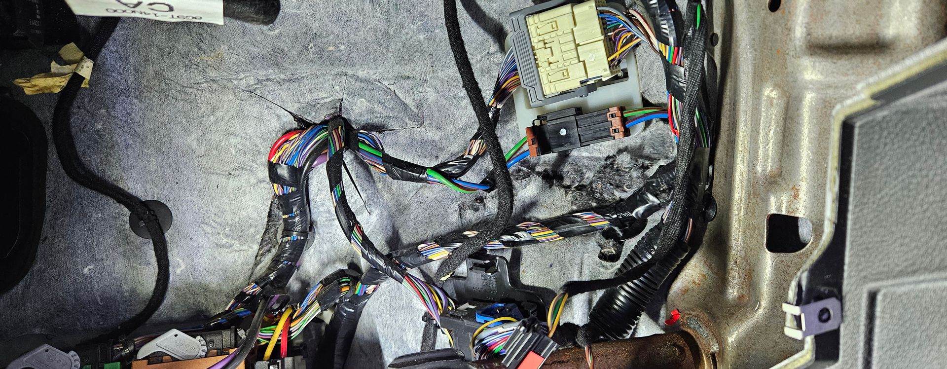

    Heute die Ecke an der ich am Schiebedachablauf gearbeitet habe noch einmal genau in Augenschein genommen.
    Und ich denke, mein Problem ist offensichtlich.
    Ich musste Dämmstoff aufschneiden, um an den Schiebedachablauf zu kommen. Dabei bin ich wohl unbemerkt mit dem Messer an den Kabelbaum gekommen ;(
    Das passt dann auch vom zeitlichen Ablauf der Störungen her.
    Ich habe das nicht gesehen, weil das "geflochtene" Kabel darüber lag und es natürlich nicht so offensichtlich war wie jetzt, wo ich es auseinander gefrimelt habe.
    Nun, das dürfte eine aufwendige Suche nach den betroffenen Kabeln überflüssig machen.

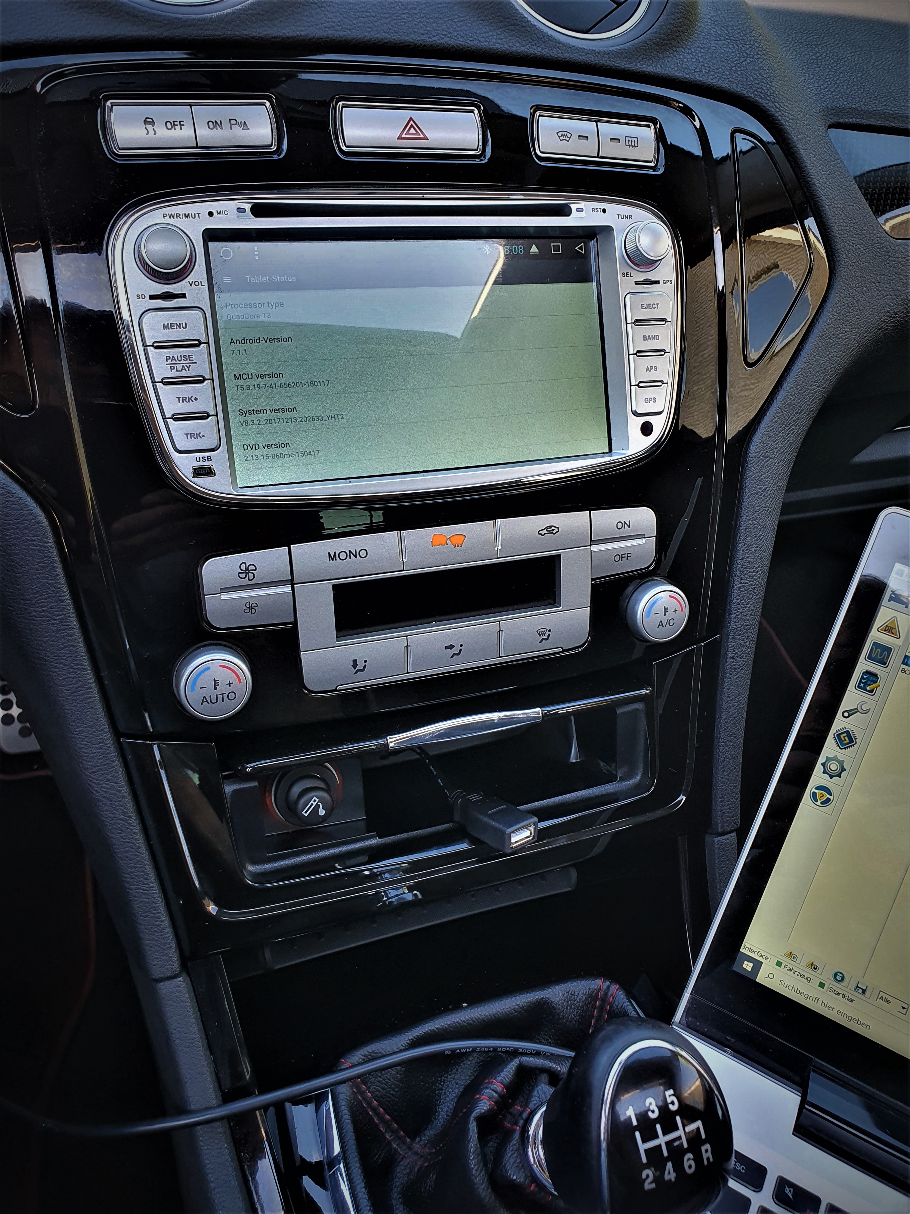

    Kaum hier und schon Fragen ;-). Ich habe in meinem Mondeo ja ein Android Radio vorgefunden. Nun dachte ich mir, ich könnte mit dieser Torque App ja interessante Werte auf dem Bildschirm anzeigen lassen.
    Dazu braucht es natürlich einen entsprechenden OBD Stecker. Einen solchen zu finden ist nun nicht das Problem, die Frage ist..... klappt das mit der Klappe die davor sitzt ?
    Klar, das müsste ein sehr kurzes und kompaktes "Gerät" sein, aber ich bin mir selbst dann nicht sicher ob die Klappe zuginge wenn da ein Stecker drin steckt.
    Hat das schon jemand probiert ?
