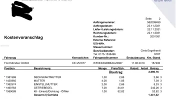

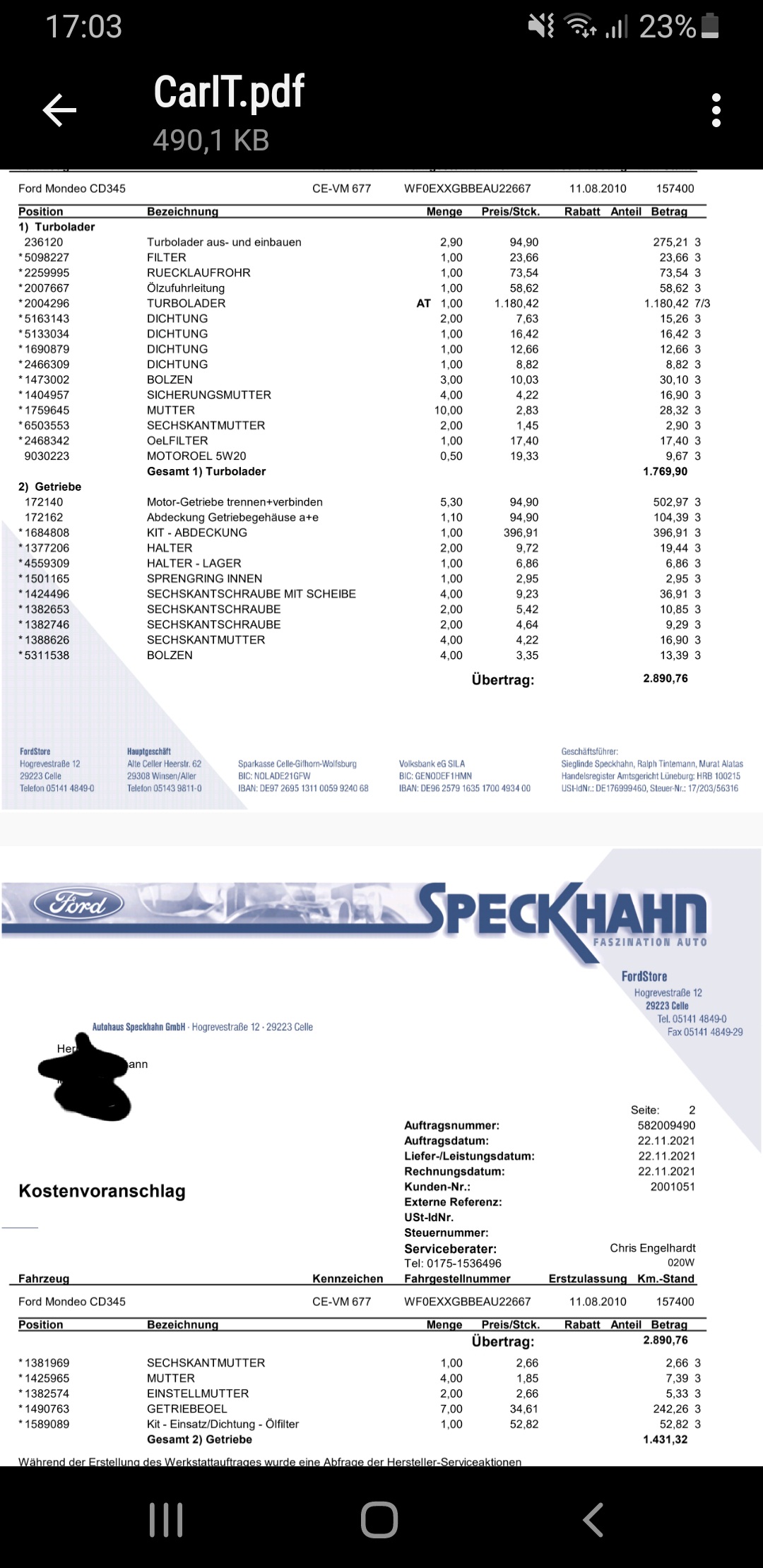

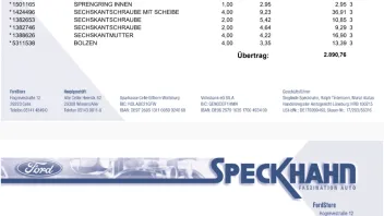

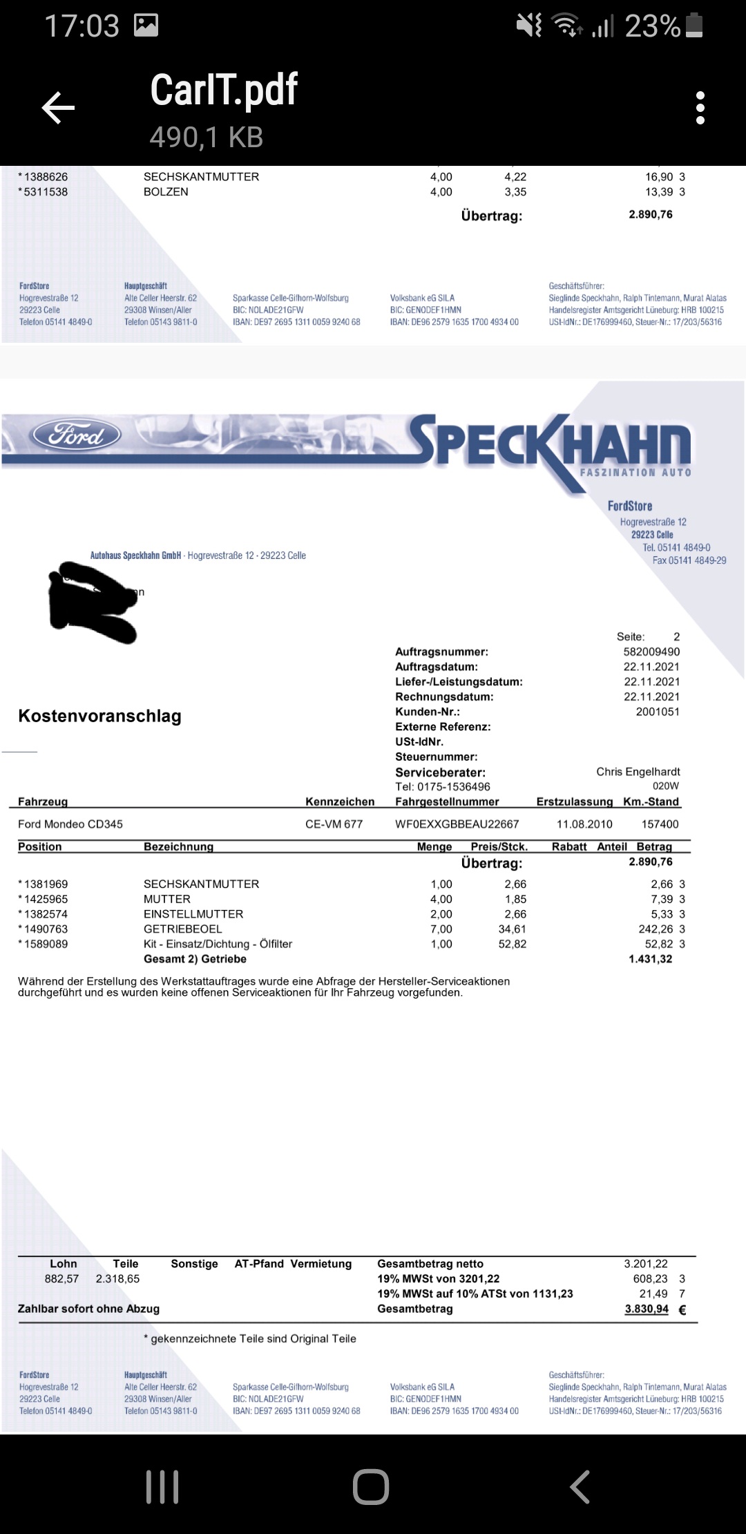

Ford hat seinen Kostenvoranschlag geschickt...
Ist auch nur ein AT Turbolader, ein neuer wäre doppelt so teuer meinten sie.

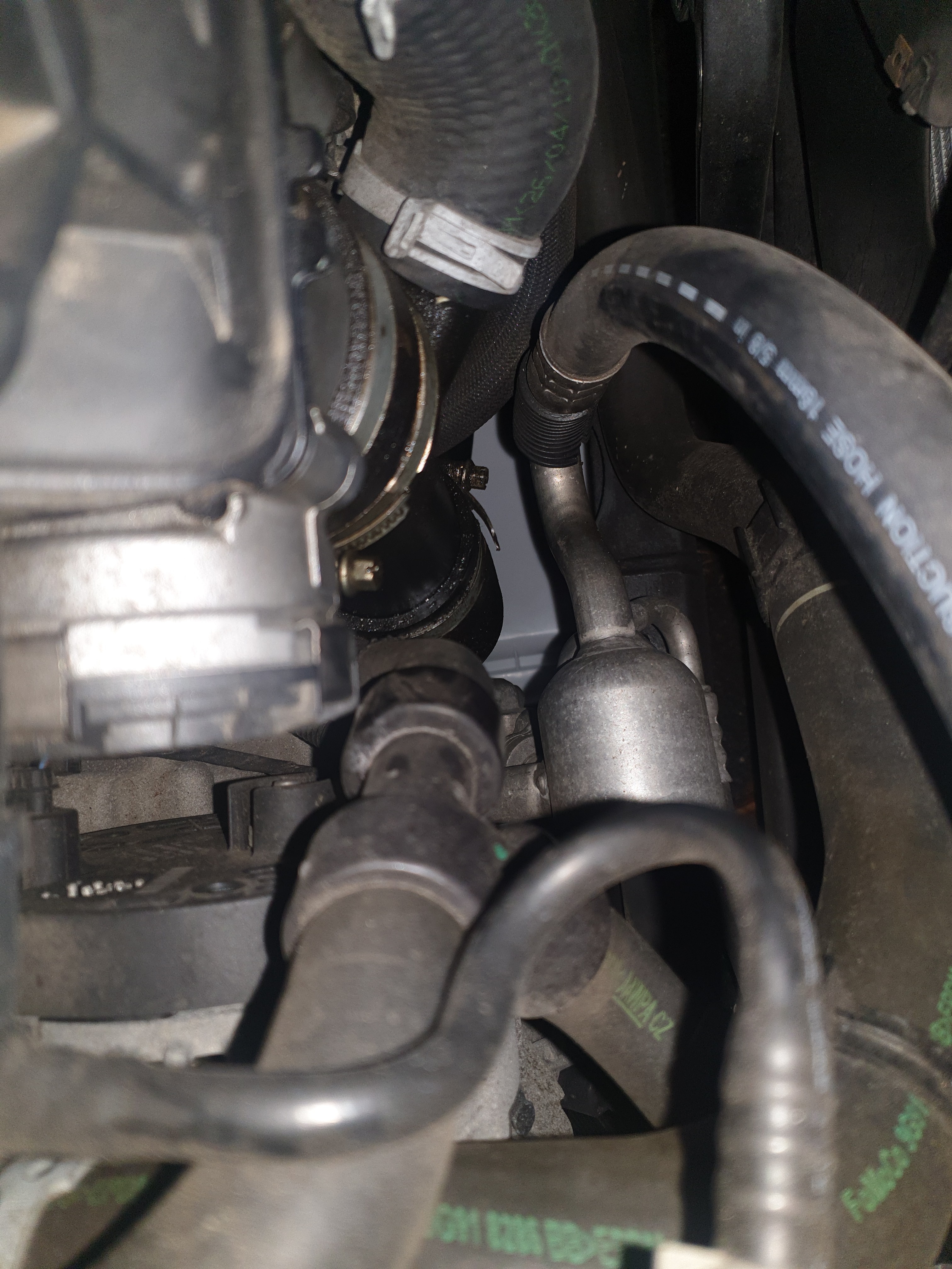

Einfach mit Gewalt dran ziehen oder geht die nur leicht runter wenn auch Drosselklappe ab ist
Hab die 5 Schrauben gelöst, alles andere dran gelassen. Drosselklappe hab ich dran gelassen weil man da von oben scheiße ran kommt.
Hab an der Brücke gezogen wie sau, ging nicht ab. Vielleichtggehe ich nochmal mit nem Schlitzschraubendreher bei und benutze den als hebel, hab nur Angst das was bei der Brücke abbricht.
Bleibt mir nichts anderes übrig, als der Werkstatt zu vertrauen und den Turbolader zu tauschen.

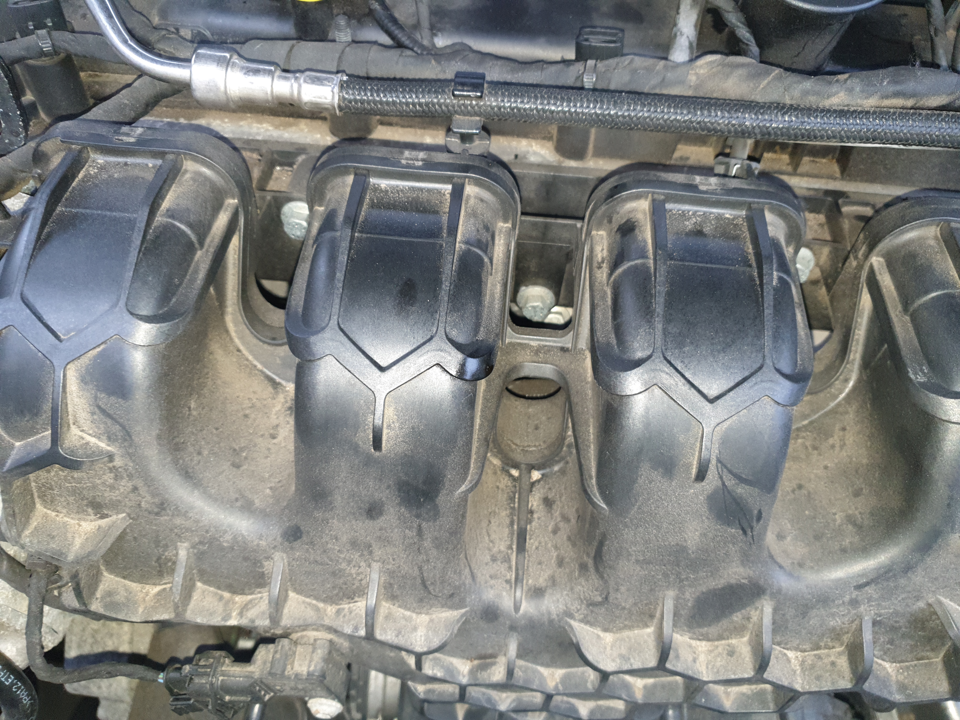

Tja Freunde ich finde nur 5 Schrauben an der Ansaugbrücke, hab die Brücke nicht ab bekommen.
Was mir noch aufgefallen ist, das es im Motorraum nach Abgasen riecht.
Keine Ahnung ob es normal ist.
Hab das 5W-30 EDGE genommen... Die vier Dichtungen hab ich bestellt.
Muss ich nur die 5 Schrauben abnehmen dann geht die Brücke runter?
Gibt's sonst was zu beachten?
Danke, Delta...

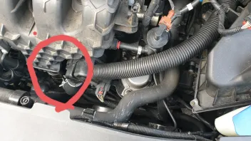

Wenn ich die Ansaugbrücke abgebaut habe, ist dort bestimmt eine dichtung... Kann ich die nochmal benutzen?

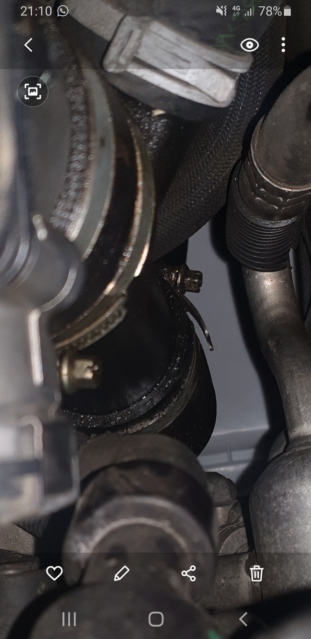

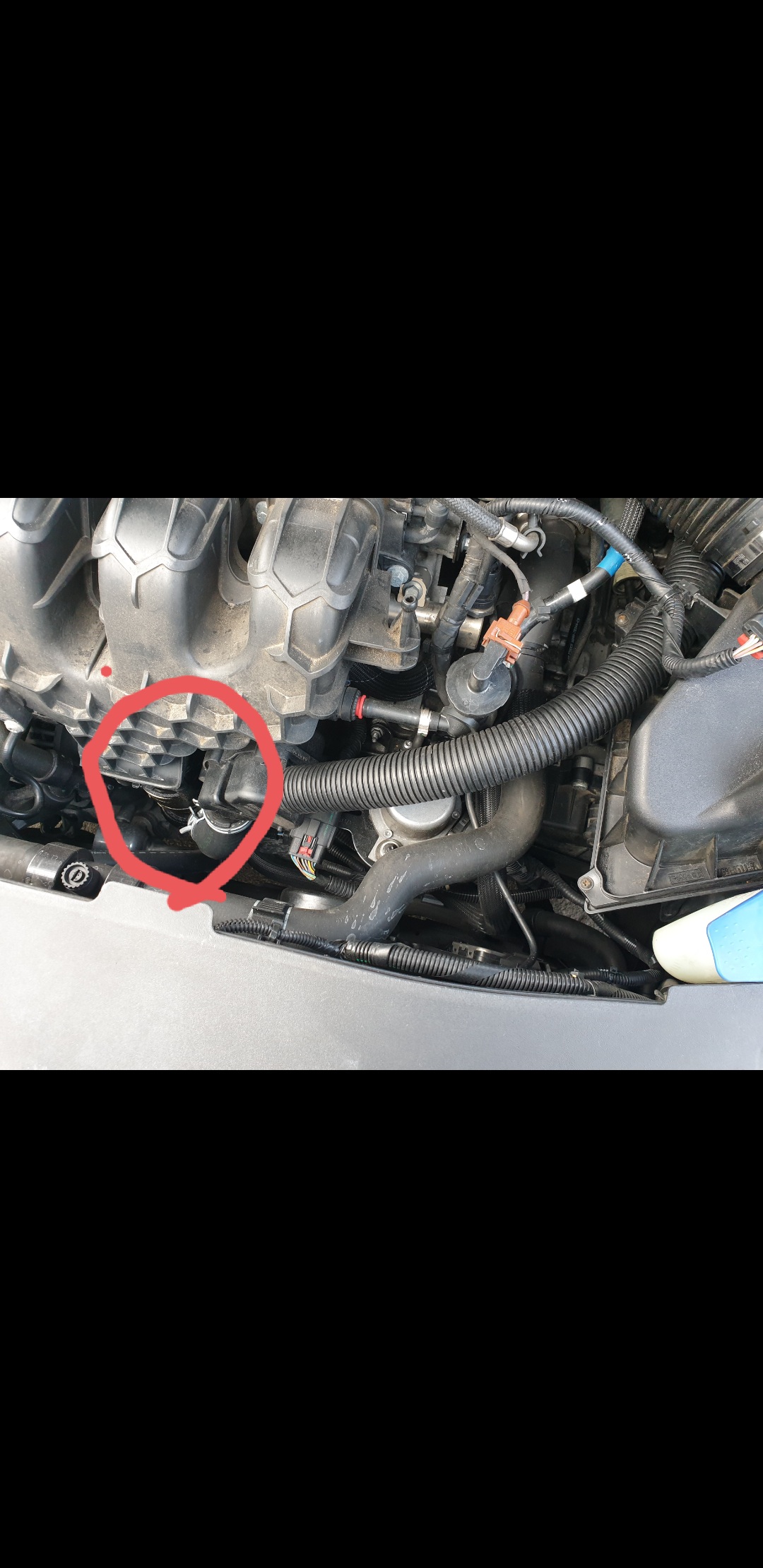

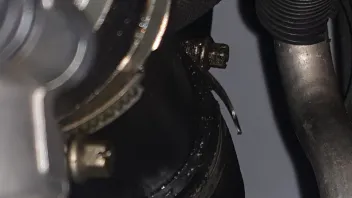

Der große Silikonschlauch geht in die Ansaugung, kann ihn trocken machen... Nach 10 Minuten ist er wieder mit Öl feucht.
Sonntag hab ich frei, da zieh ich den Schlauch mal ab
Wo der eine Silikonschlauch in die ansaugbrücke geht. An der Schnittfläche vom Schlauch, der ist immer wieder feucht mit Öl
An der Schnittfläche wo der Silikonschlauch abgeschnitten wurde kommt Öl raus

Kann ich die so ohne weiteres abbauen? Gibt's was zu beachten?

Die Schläuche sind auch feucht... Kann ja mal Bilder morgen machen...

Da der Turbolader Öl in die Ansaugung drückt, wäre damit die ölige Zündkerze geklärt?
Oder hat das damit nichts zu tun?
