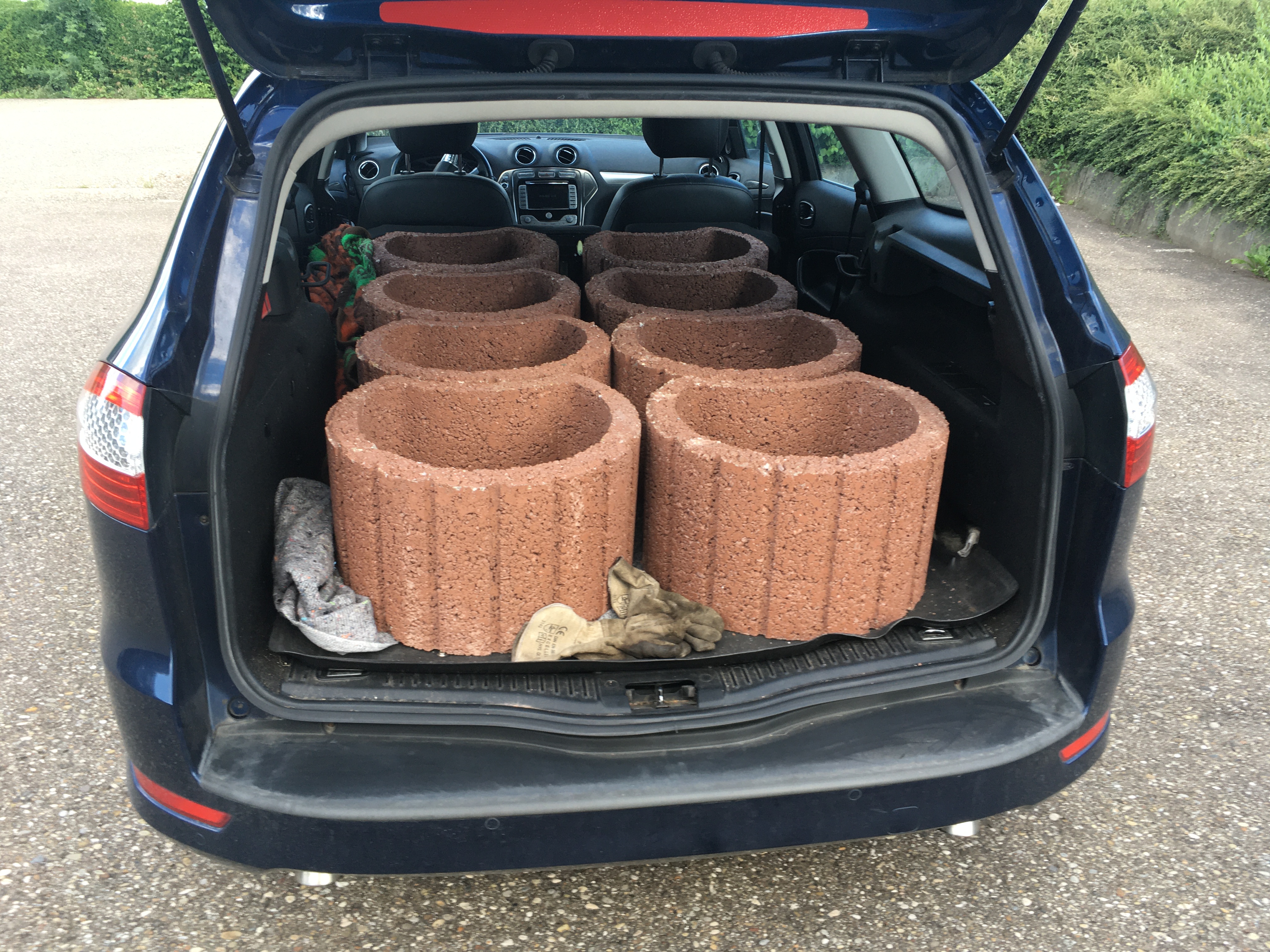

    Mal wieder zurück zum Mondeo: Hier noch ein Bild der letzten Transportaufgabe gestern: 8 Stück von den großen Pflanzsteinen, davon wiegt jeder ca. 45kg.
    Beim umklappen Sitzpolster und Lehne passten die perfekt rein, ohne irgendwo anzustoßen, d.h. mit ausreichend Luft.
    Der nächste Kunde hinter mir mit seinem A4 Avant war sichtlich sprachlos und hat sich vermutlich schon Gedanken gemacht, wie er das auf seinen ungebremsten Hänger bekommt. :phatgrin:

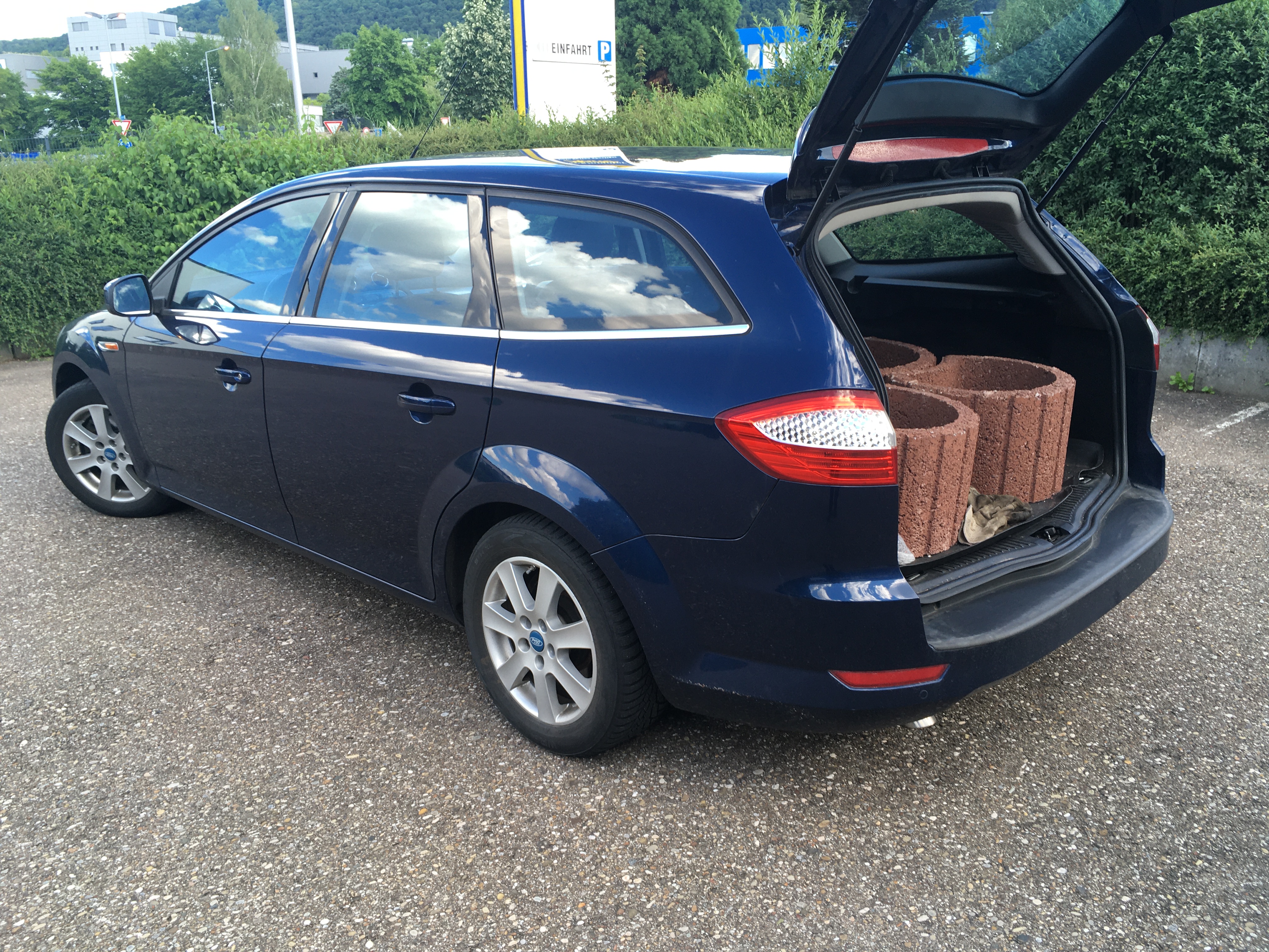

    Um mal zu zeigen, wie gut die Nivomat-Niveauregulierung funktioniert hier noch ein Bild mit der Beladung von der Seite nach ein paar Metern Fahrt:
    Voller Federweg vorhanden, man muss sich keinerlei Gedanken bei irgendwelchen Bodenwellen machen, der geht nicht auf Anschlag. Gut es sind nur 8 x 45kg = 360kg....
