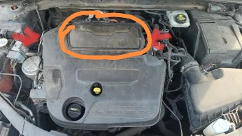

Habe ähnliche Geräusche aber auf der rechte Seite, nicht so ausgeprägt. Ist ein leichtes Rasseln. In anderen Themen wurde auf die Nockenwellenkette getippt, würde bei mir aber nicht bestätigt.
An der Hochdruchpumpe ist eine Papierdichtung die gern kaputt geht. Ich habe damals auch diesen Simmering der Pumpe mit getauscht,den bekommst du bei Ford nur in verbindung einer neuen Pumpe.
Habe ich auch schon öffters gehört. Würde auch beim TE (Denis) auf der linke (Fahrer) Seite passen aber woher kommt es auf der rechte Seite? Doch Ventildeckeldichtung, ist ja auch gleichzeitig der Ansaugkrümmer, oder kriecht es von links nach rechts?
Hm, da wurde nur kurz Ansaugkrümmer erwähnt. Sonst über Kraftstoffdruckregler.
OK, danke für den Hinweis. Ein link von dem Video?
OK, bei mir ist darunter auch etwas zu sehen.
Ich werde gerne immer Mal berichten, was die Schwiegereltern so sagen. Wichtig wären hier die Langzeiterfahrungen, wie es sich zumindest die nächsten Monate verhält.
Hi, wie ist es bis jetzt mit dem Upgrade? Vor und Nachteile aufgefallen?
Hast du schon den Deckel abgeschraubt und da mal nachgeschaut wie es aussieht?
Es deutet auf undichte Ventildeckeldichtung hin, haben die 2.0 L Diesel mit 140 PS öffters. Habe einige schon gesehen, mein Mondeo hat es auch. Ich schiebe es bei mir noch etwas, da ich das Rasselngeräusche in diesem Bereich noch nicht richtig zuordnen kann und es in einem machen will.
