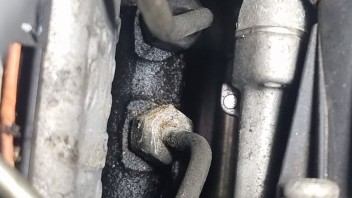

Ob es wirklich nur an dem altem Filter liegt, da habe ich meine Zweifel, es sei dem, er ist schon die 300Tkm drin. Ich habe keine Erfahrung bei dem 1,6 Diesel meiner 2.0 Diesel wollte danach nicht starten, musste manuell entlüftet werden.
Aber wenn er die injektoren an meckert würde mein Verdacht mit den Dieselfilter ja doch noch passen denn wenn es darin flockt und diese bis zu den injektoren weiter kommen sitzen die dicht
Generell kann es zutreffen , aber TE hat geschrieben Filter wurde getauscht. Und bei diesen Temperaturen flockt Diesel noch nicht, es sei denn, da ist viel Wasser im System drin. Sollte Wasser z. B im Tank sein, würde er aber irgendwann mal nicht mehr starten.

Eher mal in Betracht gezogen, dass der einfach verschlissen ist?
Ggf. mal mit einem Systemreiniger versuchen oder direkt den Injektor prüfen lassen oder austauschen.
Kann natürlich sein, aber merkt man am Lauf des Motors sowas ja auch, oder?
Ich würde auch nicht jetzt auf Verdacht die Injektionen tauschen, sind ja keine 20 € Artikel
