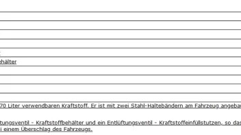

aber wenn das Ventil als Überdruckventil funktioniert und quasi nur von innen nach außen öffnet, könnte es natürlich sein, dass es nichts ändert.

Das hatte ich mir auch schon gedacht. Laut Bildern hat das Entlüftungsventil auch kein Stromanschluss also muss er mechanisch arbeiten.
Ich habe schon versucht, mit Druckluft in den Tank zu blasen (das wurde damals sogar bei Ford gemacht, als der Wagen noch neu war), aber diesmal bringt es leider nichts mehr.
Das erklärt auch, was Ford damit erreichen wollte oder auch erreicht hat.
Ich denke, dass Ventil ist nur für Überdruck zuständig.

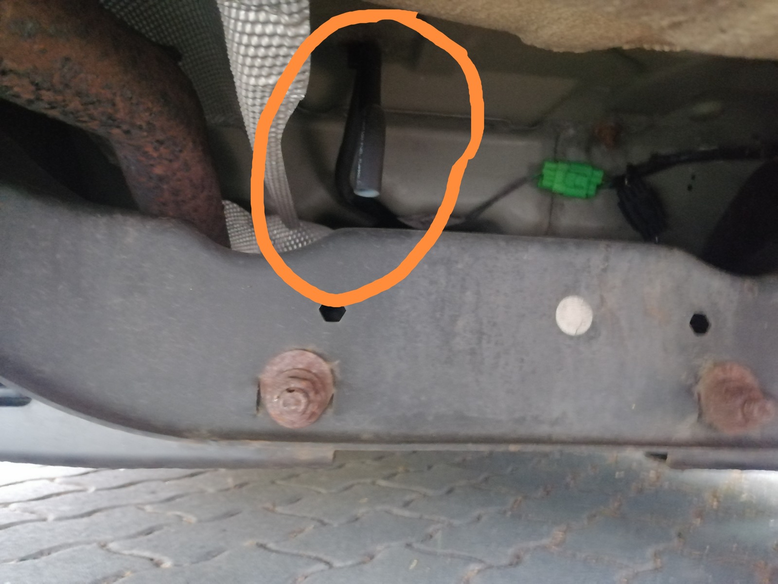

Und damit wird auch klar, daß Jonny0r was anderes mit Luft durchgeblasen hat. Da unten hinten kommt man ohne Bühne/Grube bestimmt nicht dran.
Ich habe jetzt so ein sch.... Bild vor Augen, mit blasen, unten und hinten
Aber, niemand hier kann etwas dazu, ist beim Lesen einfach entstand.
Jetzt ist einiges klar geworden, durch die Bilder vom digdog, den Schlauch in der Nähe der Hinterachse habe ich bei mir schon gesehen aber keine Gedanken gemacht was es sein kann. Beim Mondeo gibt's so einige offene Schlauchenden. An das offene Ende kommt man ohne Bühne schlecht dran, liegend unter dem Auto evtl.
Aber bringt es was da rein zu pusten? In Verbindung mit dem Entlüftungsventil wird es eher interessant.
Da sitzt auch der kleine schwarze Schlauch, der vermutlich für die Entlüftung zuständig ist. Den habe ich selbst oben schon einmal durchgeblasen.
Ich glaube, dass ist so eine Art Entwässerung, bei mir sieht er auch ziemlich schlecht aus. Muss ich auch mal dran.

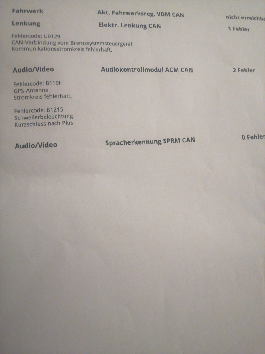

Diese Woche wurde nochmal ausgelesen, da waren paar CAN-Bus Fehler mehr drin und paar andere noch. Erstmal alle gelöscht.
Code P0113 Ansaugluft-Temperatursensor 1 Eingangssignal zu niedrig, kennt jemand das Problem?
B119F GPS Antenne Stromkreis fehlerhaft, habe ich keine Erklärung.
B1215 Schweller Beleuchtung Kurzschluss nach Plus,?? Absolut keine Ahnung was das ist.

Zwischendurch war starten nicht möglich, Meldung im KI Wegfahrsperre aktiv.
Mondeo startet jetzt wieder, Fehlermeldungen kommen erstmal auch nicht, muss noch auslesen lassen und den Speicher leeren. Ursache war CAN-Bus Leitung unterbrochen, aber nicht in Y-Abzweigung.
Das Problem mit der grau/lila Leitung muss ich noch machen, die ist ja verwittert.
