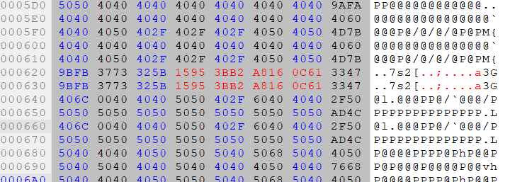

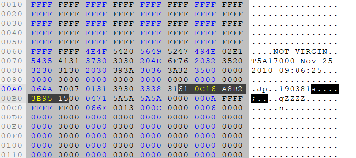

Mein Fahrzeug ist kein Keyless Fahrzeug hat also nur BCMii, PCM und ABS.
Gelesen hab ich vom PCM (BG91-12A650-SC) und BCMii(BG9T-14073-CH) mit dem Xprog.
Also die Schlüssel kann ich nicht auslesen die Ringantenne ist alround.
In der Zip datei sind die beiden EEproms von BCMii und PCM drinn
ABS Seriennummer hab ich kein Bild gemacht hatte ich mir nur aufgeschrieben
Also hab mich mal für die Wegfahrsperre in meinen Mondi interessiert. Hab ja jetzt das BCM getauscht hab aber vorher mal das MSG und mein BCM ausgelesen. Im MSG steht die Seriennummer vom ABS drin hab dann mal nach den Bits vor der Seriennummer gesucht und bin dann irgendwann fündig geworden im BCMii.
Also wir beim WFS anlernen der Syncode vom BCMii im MSG übertragen und die Seriennummer von ABS ins MSG eingetragen. -
