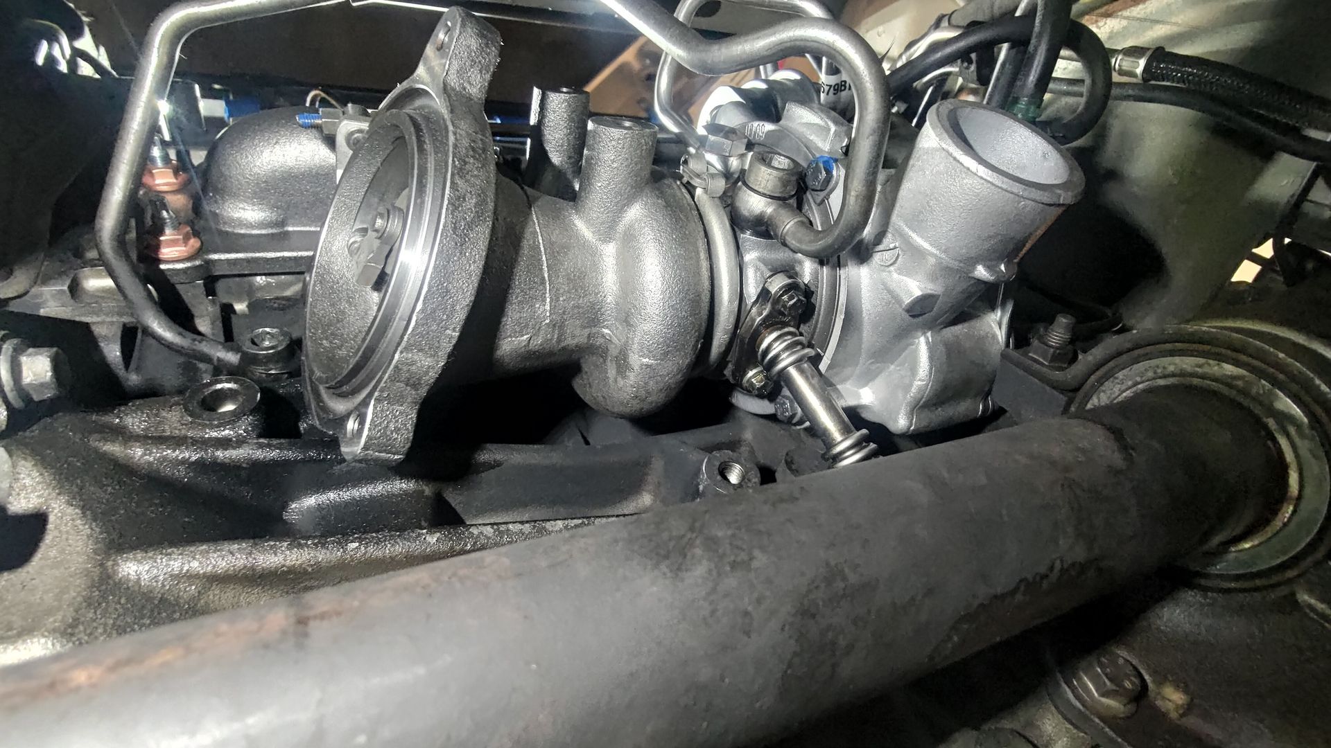

Genau ist ein Gusskrümmer. Ob er von Sieker ist, weiss ich nicht, ist ein überholter Lader.
Es gab aber keine keine Probleme beim Einbau.
War nur etwas schwerer.
BG
So,
Neuer Lader ist drin. Gut, dass wir ihn getauscht haben, die Aussenseite des Krümmer war komplett gerissen,der gesamte Auslass konnte man hin und her bewegen.

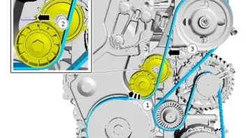

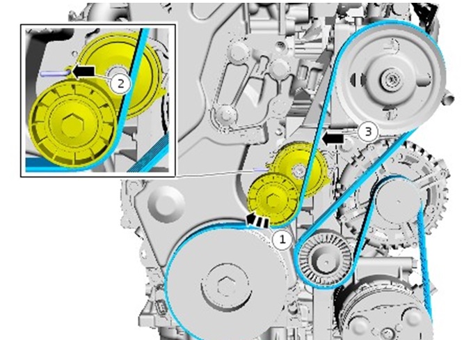

Das Problem gab's auch öfters beim 5 Zylinder, der abgescherte Riemen verfranzte sich im Zahnriemen und Resultat war öfters, wie beim Vorredner bereits gesagt, ein Motorschaden, da kein Freiläufer..
