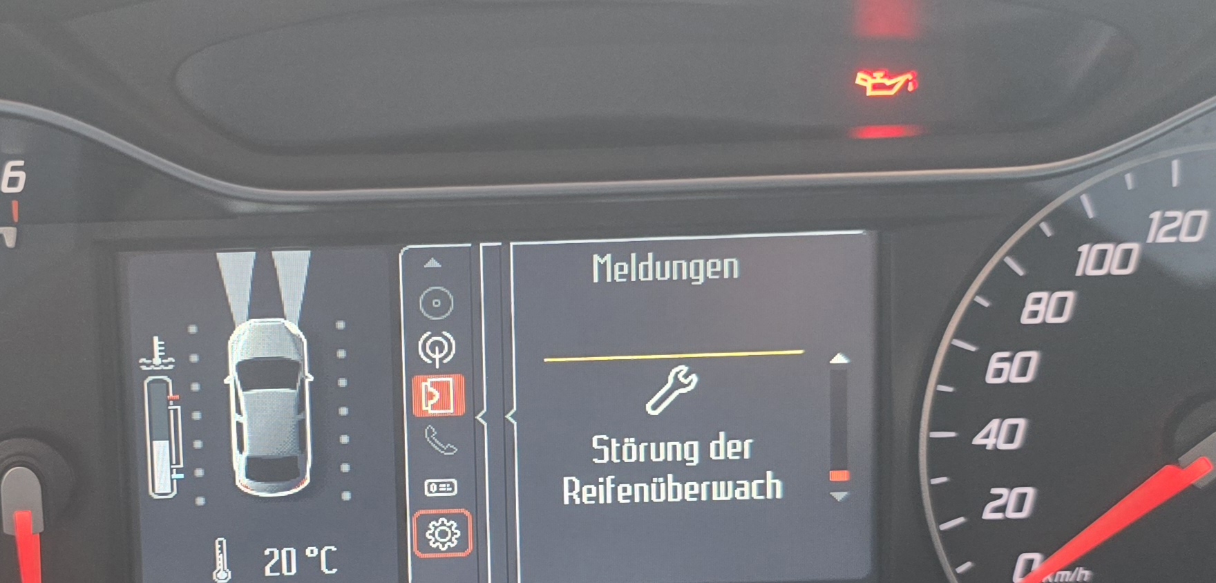

Die Meldung "Bitte Service Ölwechsel" tritt auch auf, wenn der Luftstrom gestört ist, z.B. durch einen losen Ansaug-Schlauch. War bei mir genau so.

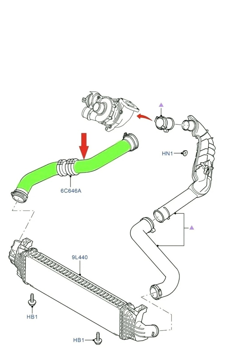

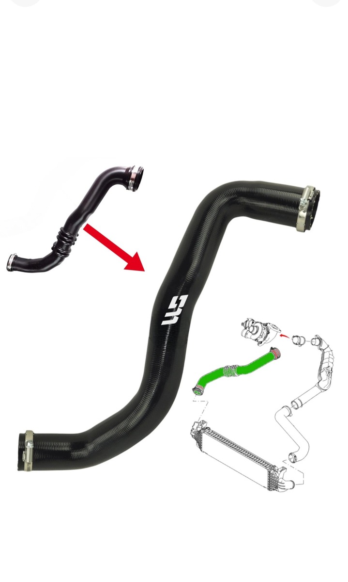

Nachtrag: Es war bei mir doch der Turboschlauch, wie anfangs vermutet. Es ist ein kleiner länglicher Riss. Es geht um den Turboschlauch zum Ladelüftkühler (siehe erstes Bild, grüner Schlauch). Ich habe versucht den bei KFZTeile24 zu bestellen, jedoch wird dieser dort nicht verkauft. Bei Ebay sind welche zu Kaufen, jedoch meistens nur bis 2012 oder nur bis 140 PS, ich habe einen aus 2014 und 163 PS. Es wird keiner für den Mondeo mit 163 PS angeboten.
Hat jemand einen Link für den Richtigen oder kann mir sagen, ob der für bis 2012, bis 140 PS passen könnte?

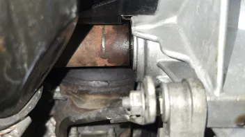

Bei mir war einmal eine Schraube von der Downpipe verlustigt gegangen , hat sich genau so angehört.
War mit 3 neuen schrauben und einer Dichtung erledigt.
Ah, interessant. Wo genau ist der Sitz dieser Schrauben bei der Downpipe? Muss ich auf der Hebebühne von unten auf den hinteren Motorblock schauen? Ist mein erster PKW mit Turbo.

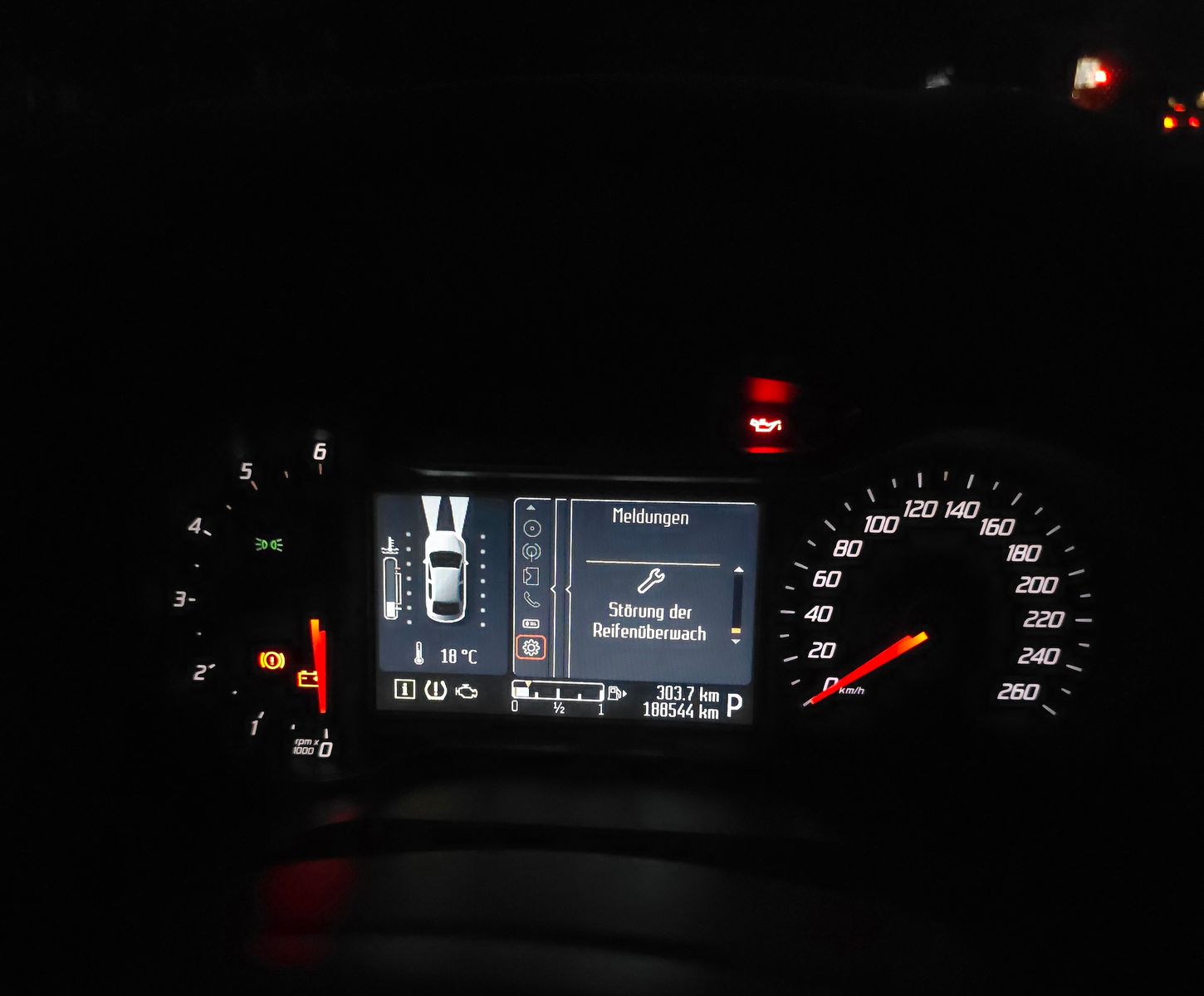

Bei meinem Lancia damals merkte ich den Riss erst nicht durch ein Zischen oder Leistungsverlust, sehr wohl aber durch die Rußfahne hinten, v.a. bei Nacht wenn einer hinterherfährt und das schön beleuchtet. War ein Euro 3.Ich werde Morgen auslesen und berichten. Ruß habe ich nach hinten keinen gesehen sowie Qualm ehenso nicht. Die Schläuche wurden bei offener Motorhaube von oben und von unten auf der Hebebühne geprüft.

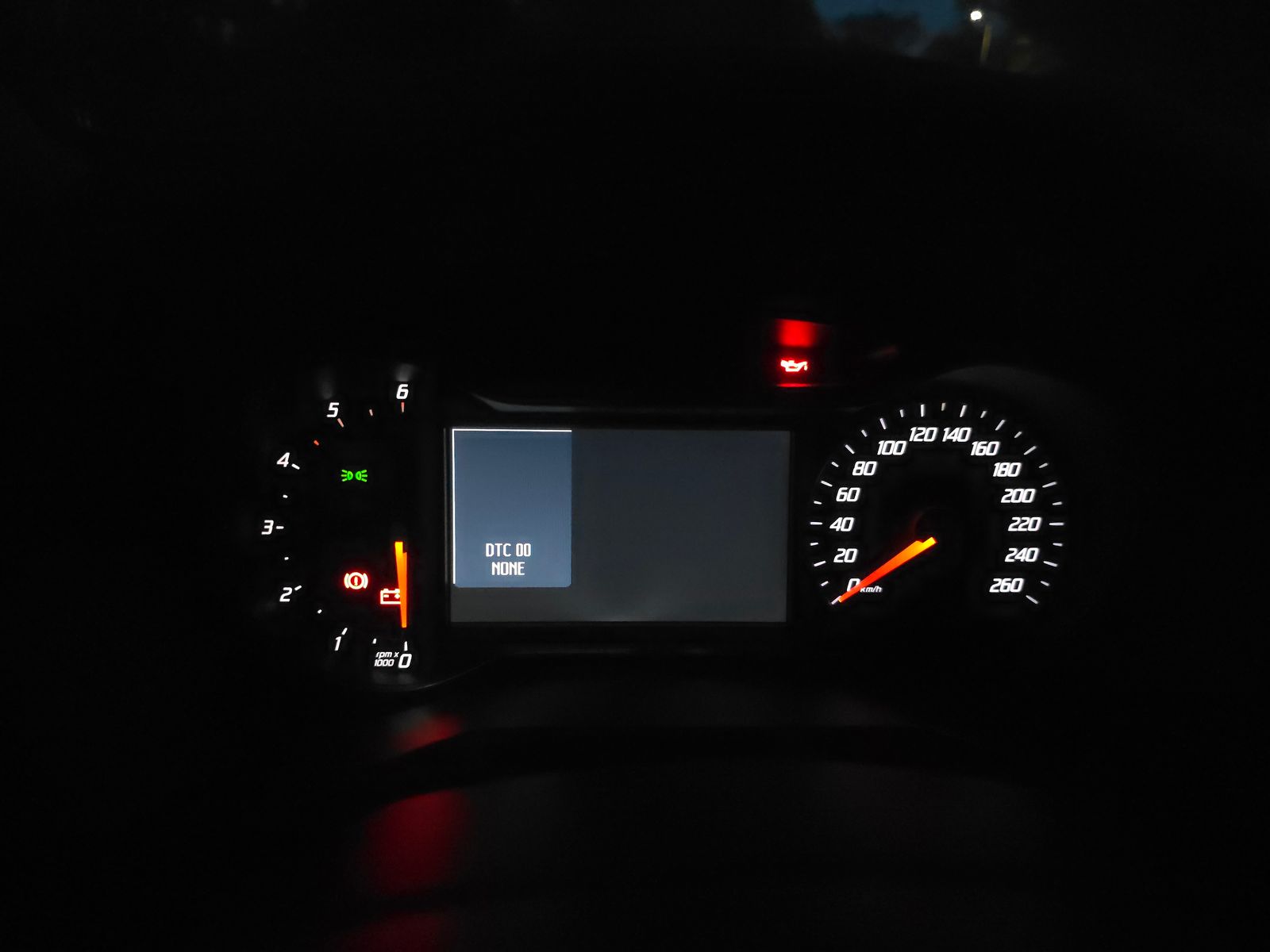

Guten Abend,
mein Turbolader macht seit gestern Zisch-Geräusche, als ob Luft entweicht. Fängt bei 2000 U/min an und wird bis ca. 4000 U/min deutlich lauter. Es ist ein spürbarer, aber nicht sehr starker Leistungsverlust da. Anbei ein Video zum Geräusch:
https://www.dropbox.com/scl/fi/13ql2p8…t=nqu6wvq8&dl=0
Laut Werkstatt ist der Turbolader hin, da die Schläuche keine Mängel aufweisen. Fehlermeldung wird keine angezeigt, lese ich trotzdem morgen aus.

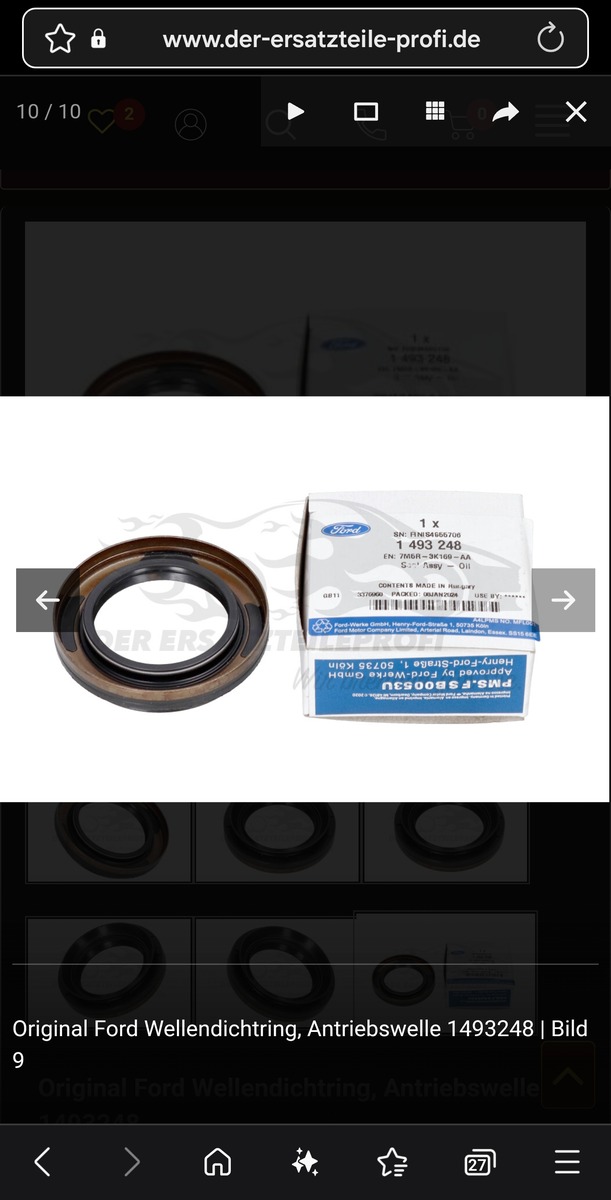

Der Ford-Händler hat mir jetzt welche raus gesucht (siehe Foto) jedoch waren die vor Ort erstmal verwirrt, da nach Eingabe meiner FIN Wellendichtringe vom manuellen Getriebe aufgetaucht sind. Die haben dann gesagt, dass die Dichtringe des manuellen Getriebes bei mir passen, da so in Ihr System angezeigt und es kein Unterschied zu den Dichtringen des Powershifts gibt.
Anschließend war ich beim zweiten Ford-Händler. Der hat mir dann ebenso die Wellendichtringe rausgesucht (ohne verwirrt zu sein), jedoch durfte er mir die Teilenummer oder ein Angebot nicht aushändigen.
Stimmt diese Aussage so und das Angebot vom Ford-Händler am Foto?

Zudem sollen laut dem Teilehändler links und rechts die gleichen Maße vorhanden sein, weshalb zwei Mal der gleiche Wellendichtring zu verwenden ist.
Ich habe mit dem Teileshop http://www.der-ersatzteile-profi.de telefoniert und der vorgeschlagene Wellendichtring soll passend sein.
Ich habe bei mir mal geschaut, da sieht man nur die Metallabdeckung. Ist dann wahrscheinlich in dem Satz dabei. Der O-Ring müsste auf der Welle sitzen und evtl das meiste abfangen. Da aber bei dir ja noch Gewährleistung nach der Reparatur ist würde ich alle 3 Teile erneuern lassen.
Wie heißen alle drei Bauteile/Dichtelemente beim Namen?
WeDi 1493248, z.B. https://www.der-ersatzteile-profi.de/artikel/wellen…swelle-a2785234
Allerdings wird Ford (u.U.) Gründe haben, da einen Satz anzubieten, 1684811, z.B. https://www.der-ersatzteile-profi.de/search?w=1684811
Der ist für li. + re. und es sind lt. catcar.innfo zusätzlich je Seite ein weiterer WeDi und ein O-Ring drin.Super. Hast du eine von denen selber getestet und kannst die Passgenauigkeit für dein Powershift bestätigen?
