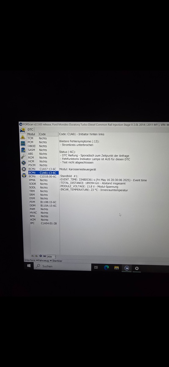

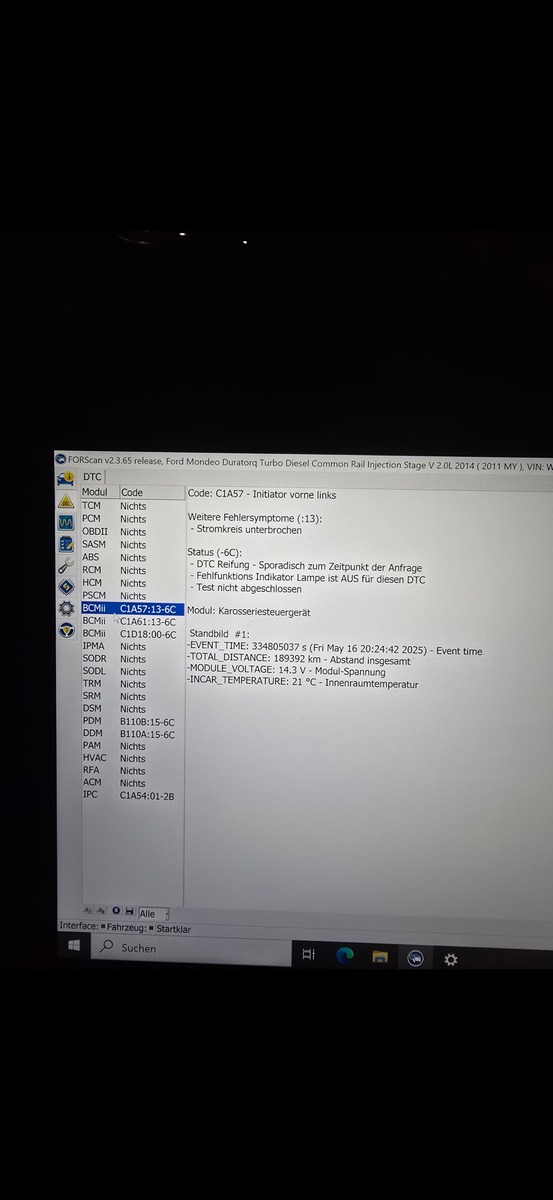

So, die Reifen links vorne und links hinten, wo die Fehler bezüglich der Reifendrucksensoren sind, wurden nach rechts getauscht. Ich habe die DTC mit Forscan gelöscht. Im Kombiintrument blieb die Störung jedoch da und ließ sich nicht wie beim letzten Mal beseitigen, jedoch in Forscan schon (DTC: NICHTS). Anschließend bin ich einige Minuten gefahren und die DTC waren in Forscan wieder vorhanden. Die zwei Fehler (links vorne, links hinten) sind nicht nach rechts gewandert, sondern bleiben links. Somit kann man die Radsensoren ausschließen und die zwei Antennen oder die Verkabelung sollten das Problem sein, oder?
Tausche doch testweise die Reifen von links nach rechts. Wandert der Fehler mit, dann sind es die Sensoren, bleibt der Fehler am selben Ort, dann ist es höchstwahrschl. die Antenne (oder der Kabelbaum)...

Ich wollte das Sensorproblem jetzt beheben und in der Werkstatt sollen bei mir die Reifendrucksensoren (vorne links und hinten links) getauscht werden. Da ich gelesen hab, dass die Sensoren auch separate Antennen besitzen, wollte ich jetzt die Lösung der Problembehebung wissen bzw. was ich zuerst tauschen sollte? Kaufe ich mir einfach zwei neue Reifendrucksensoren (Mit Sensor-ID am Anfang = 0) oder sollte ich die Antennen zuerst tauschen? Der Reifendruck wird wie geschrieben voll funktionsfähig angezeigt und reagiert auf allen Reifen richtig auf Druckänderungen.
Das RDKS ist per Software im BCMii enthalten. Folglich sind die DTCs nach denen Du suchst die angezeigten:
https://mk4-wiki.denkdose.de/artikel/dtc/dtc_codes_c
C1A57 "Left Front Initiator"
C1A61 "Left Rear Initiator"
C1D18 "Wheel Localisation Failed" => Die SammelstörmeldungWenn Du im Forscan auf das "/DTC\" Symbol gehst, bekommst Du auch schöne Texte dazu
Du hast also ein Problem auf der linken Seite (Fahrerseite). Fehlerursache "13" ist "Circuit open" (https://mk4-wiki.denkdose.de/artikel/dtc/flt_codes) in Kombination mit dem Fehlerstatus "6C" (Intermittet) bedeutet das da wohl ein Wackelkontakt in den Leitungen zu beiden Antennen ist.
