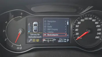

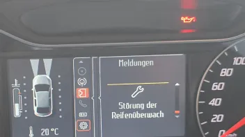

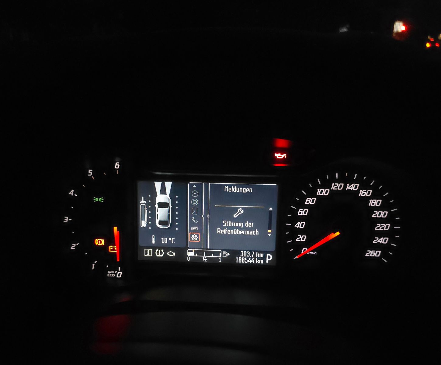

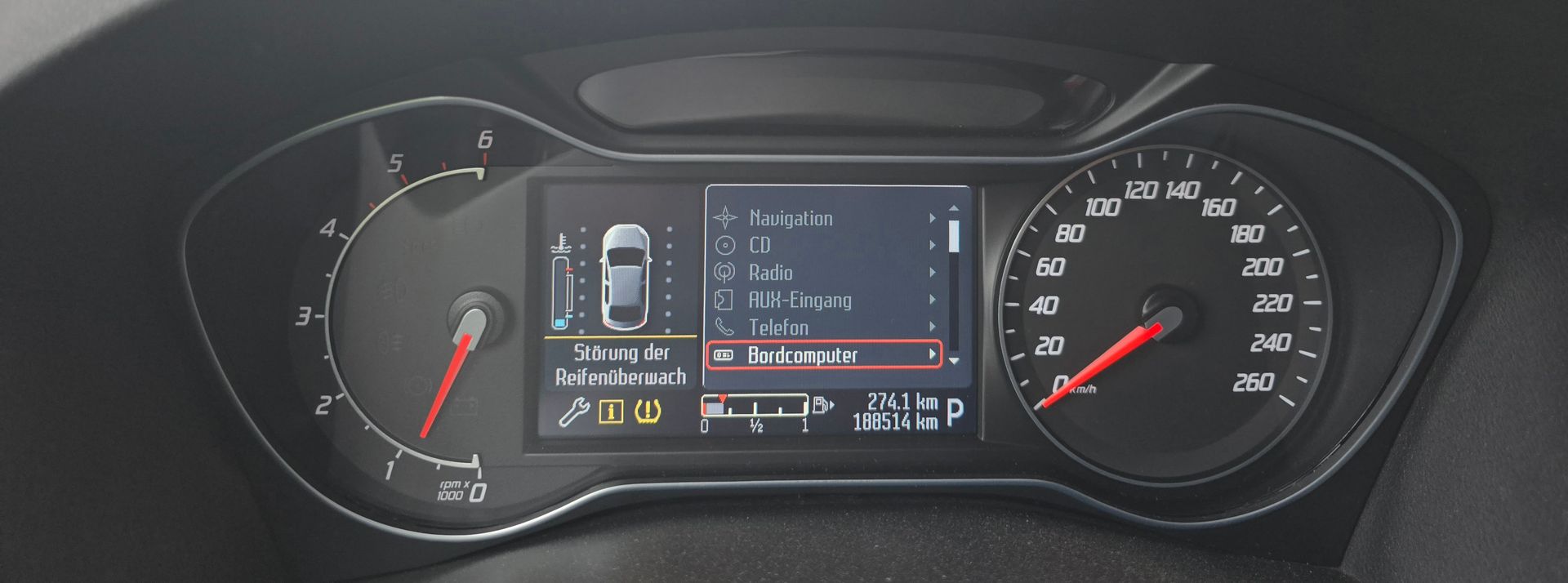

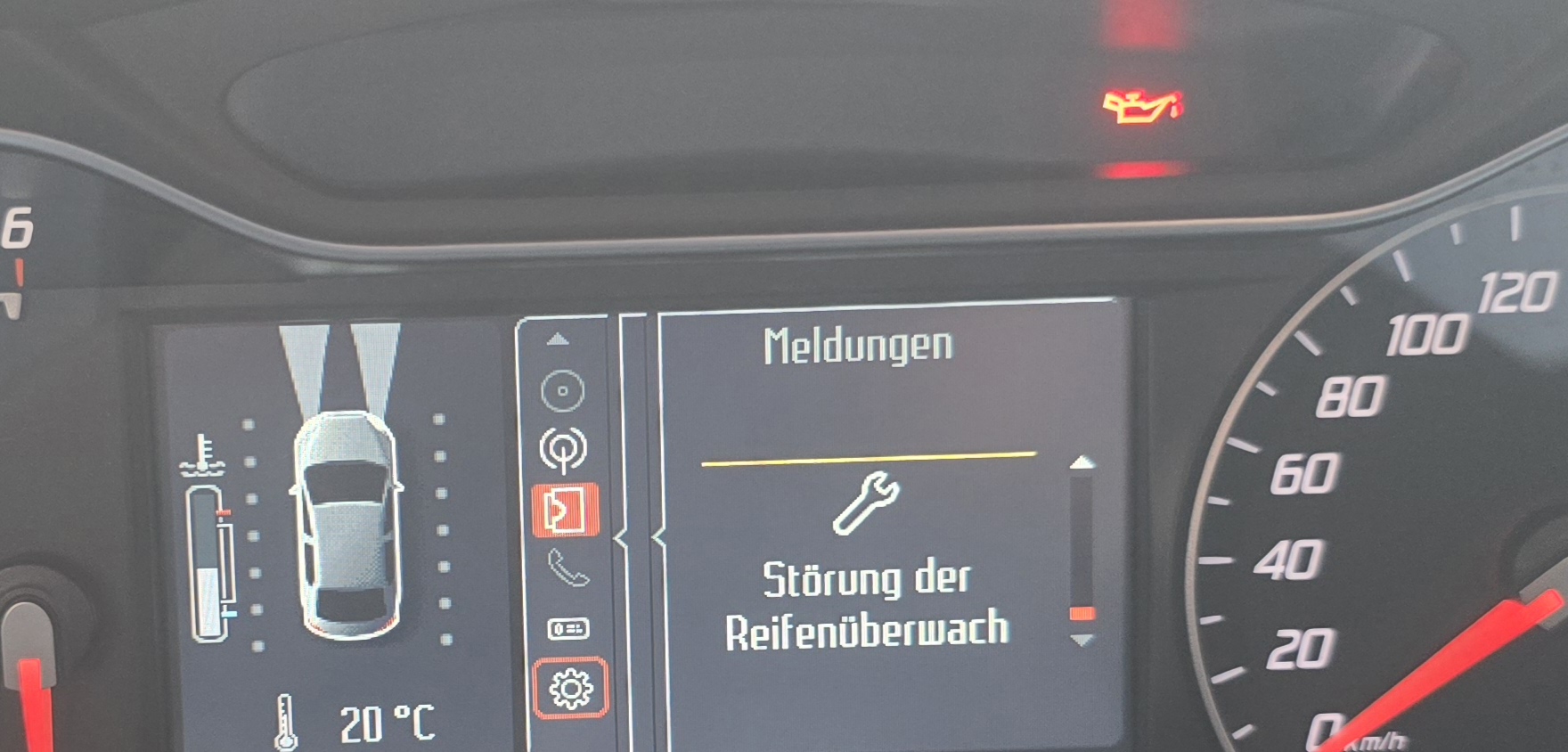

Störung der Reifenüberwachung

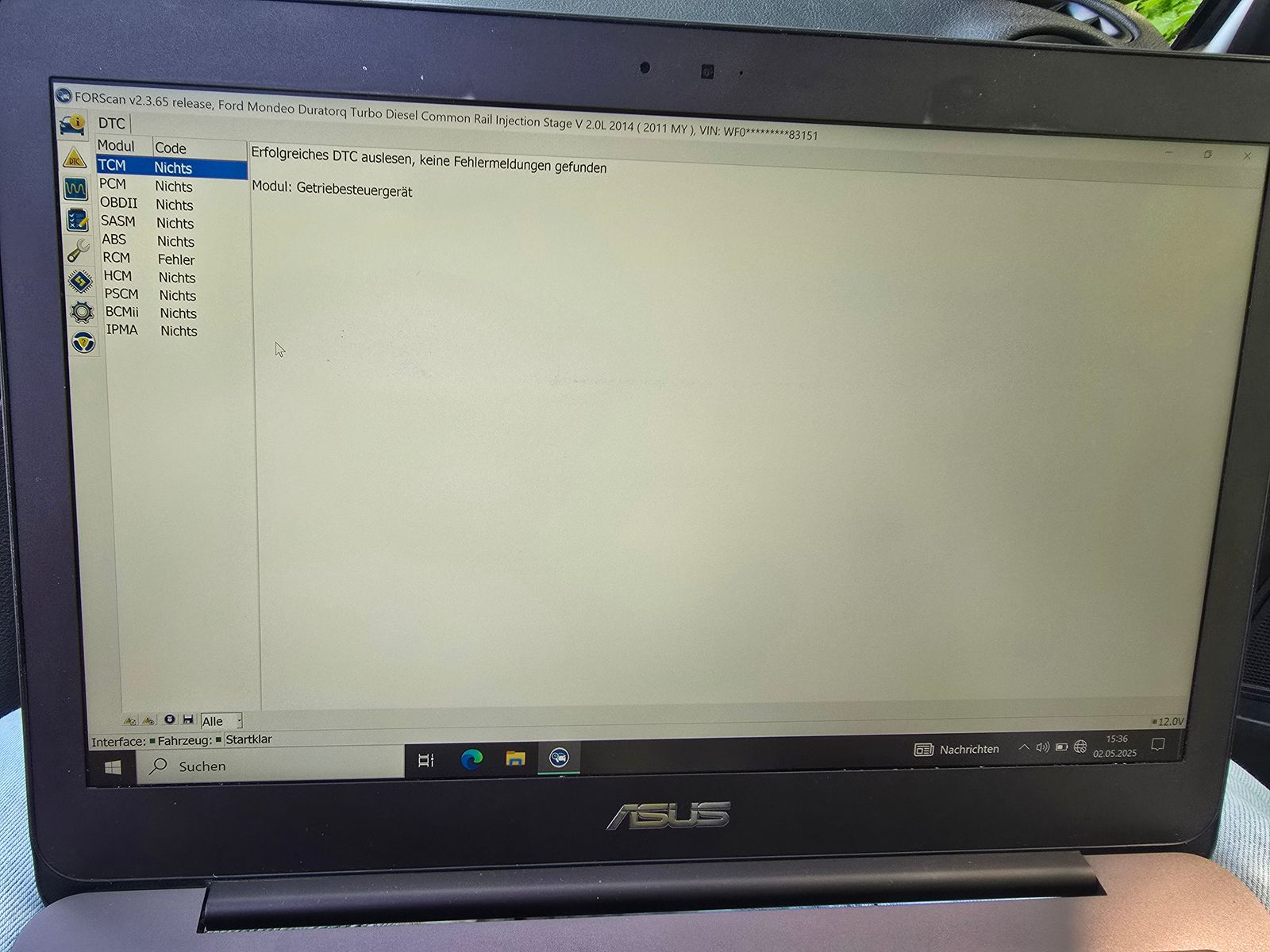

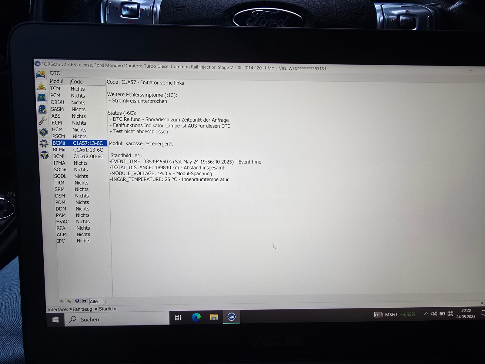

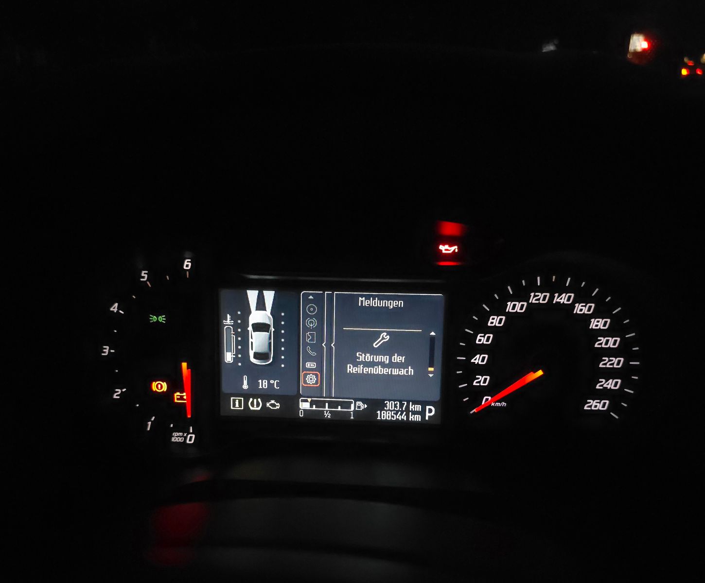

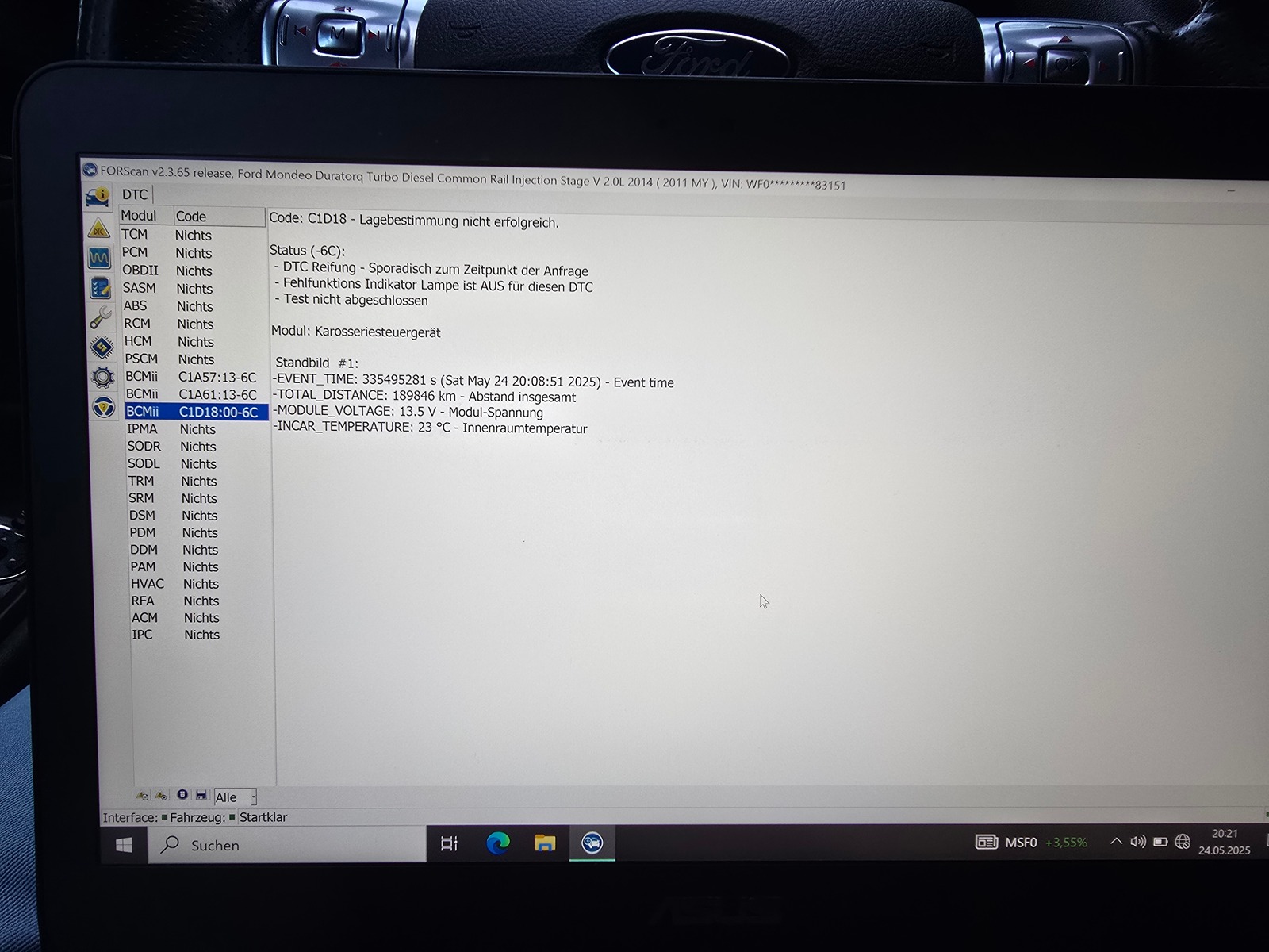

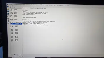

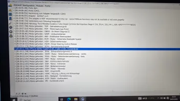

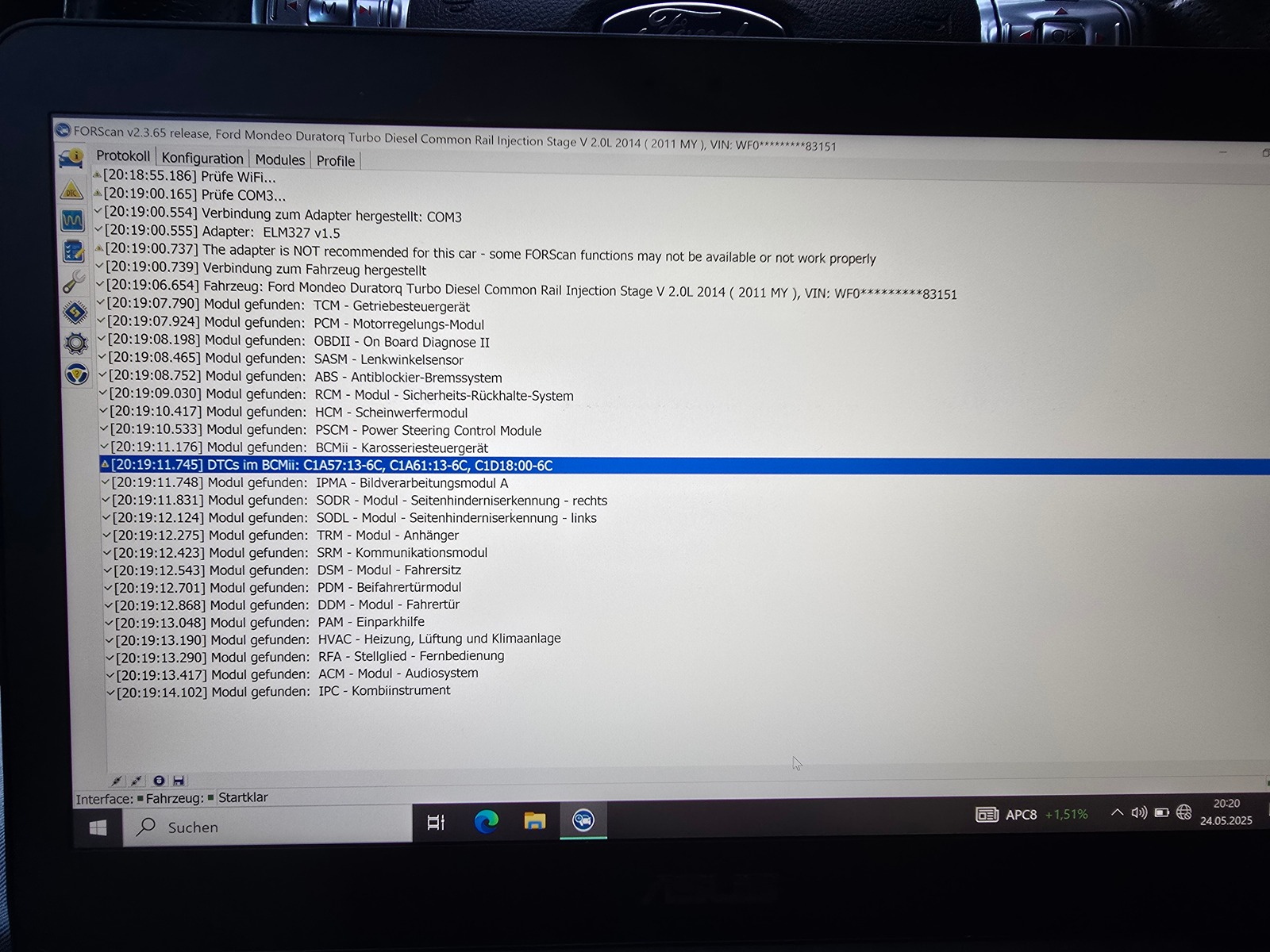

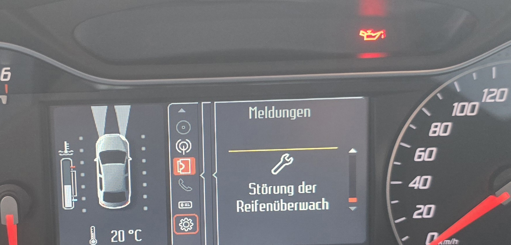

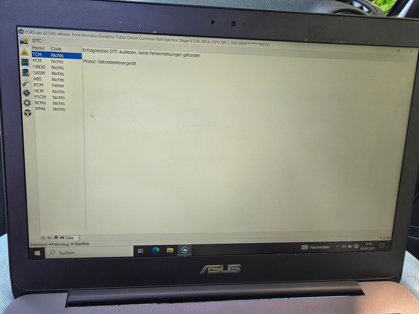

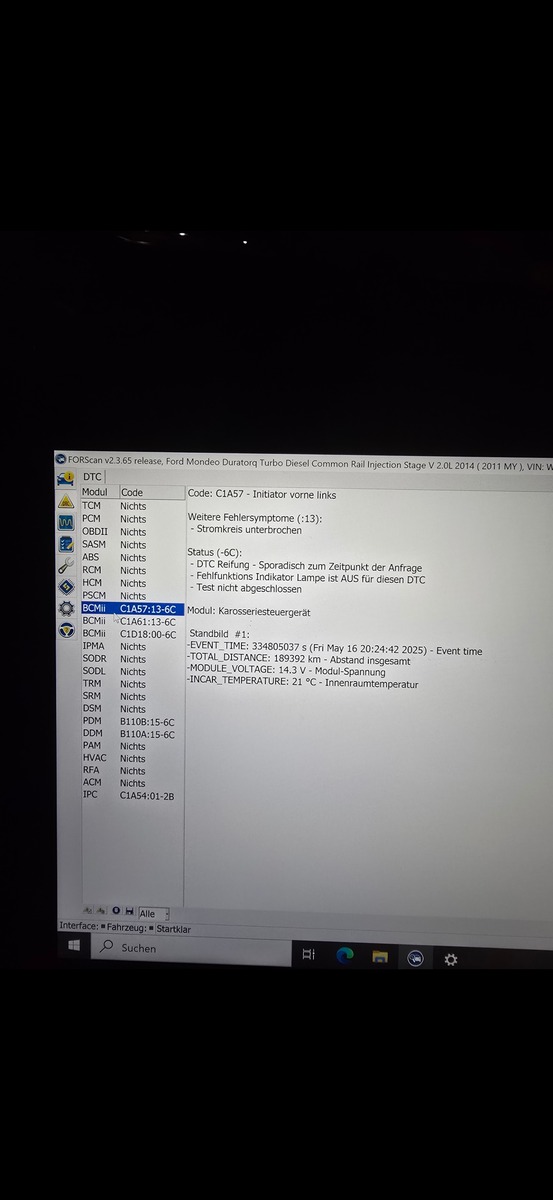

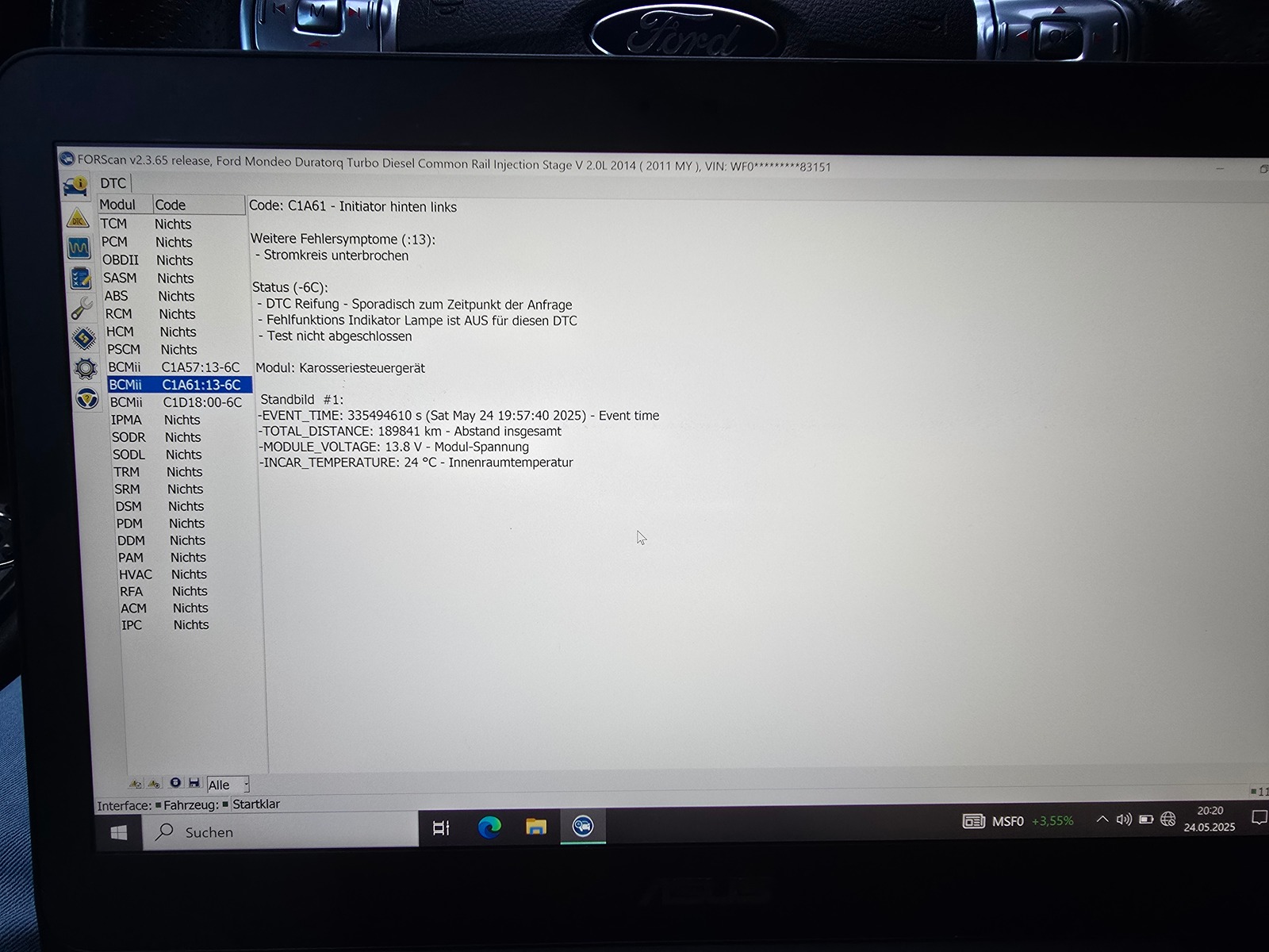

  • Hi, ich habe jetzt meine DTC selbstständig mit Forscan ausgelesen. Es sind keine Fehler bezüglich der Reifendrucksensoren hinterlegt, trotz Anzeige im Cockpit. Was bedeutet das jetzt? Wie werde ich die Meldung los?
    Hoffe meinen Post sieht man jetzt, sonst öffne ich noch ein neues Thema.
  • Mit was für einem Adapter hast du ausgelesen ?
    Da fehlt die Hälfte.
  • ELM 327

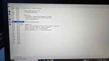

  • Mit manuellem Umschalter für HS/MS-CAN, oder gar keinem? Deine Anzeige enthält nur HS-CAN Module, das IPC und andere MS-CAN Module fehlen komplett, d.h. der scannt nur HS. und im IPC würde ich den DTC vermuten da er im BCMii nicht zu sein scheint.

    Das war dann wahrscheinlich einer ohne Umschalter zwischen MS- und HS-CAN, weshalb dann die Hälfte der Module fehlt.
    Das heißt, ich brauch einen OBD-Lesegerät mit MS-Can und IPC? Ich lese zum ersten Mal aus und kenne mich dementsprechend nicht aus.

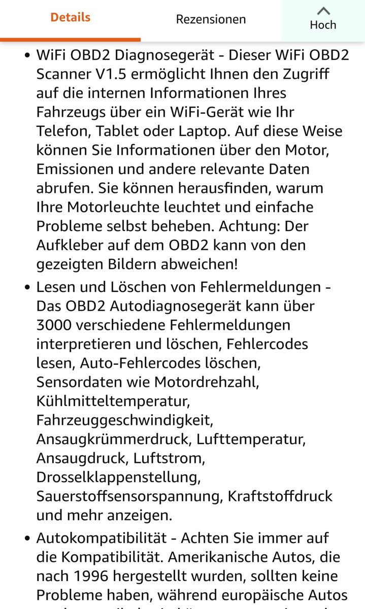

    Mit dem habe ich ausgelesen. Da wird nichts von Schalter erwähnt, also wird er keinen haben. Ich kaufe dann einen mit Schalter.
  • Wie jetzt? Der auf dem Foto zuvor hat aber doch nen Schalter. Der hier auf dem 2. Foto der wiederum ist natürlich nix. Kein kabelgebunder (wegen Übertragungsfehlern) und kein Schalter.
    Wie wärs den mit dem hier: ELM 327 forscan
    Da steht ausdrücklich dass er forscan-kompatibel ist und damit gut zusammenarbeitet. Und Schalter hat er auch.

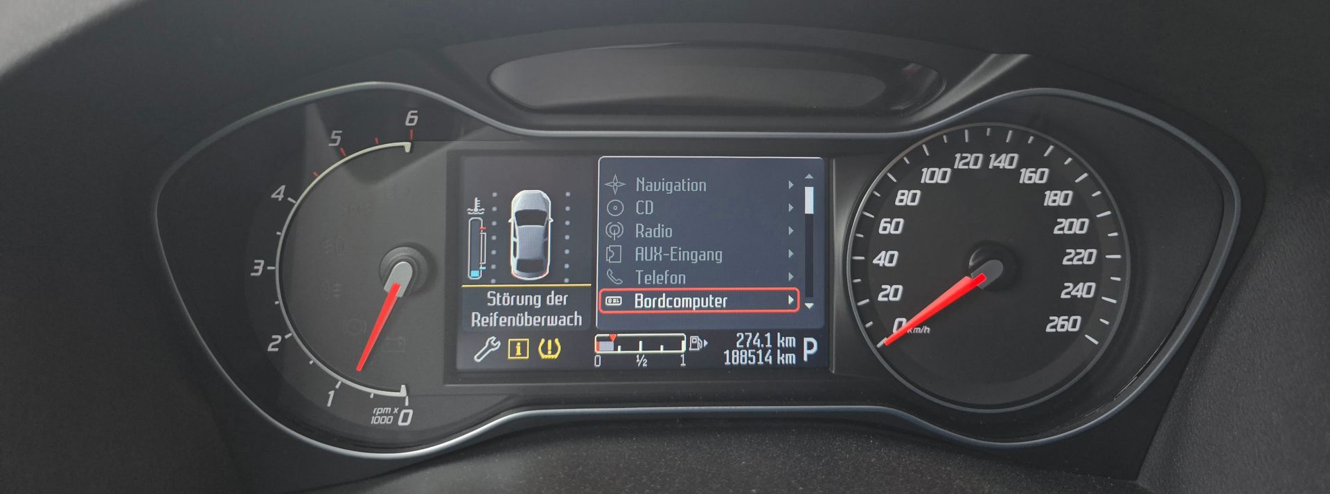

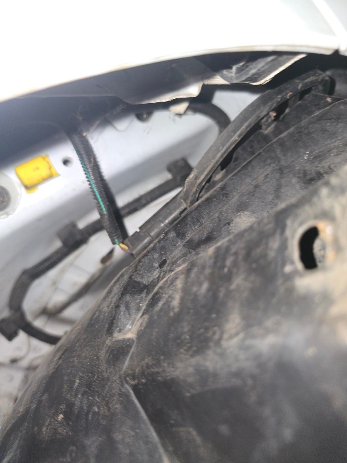

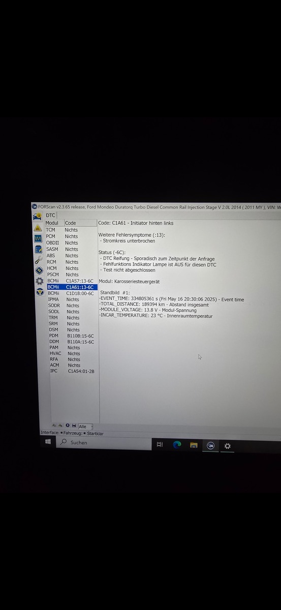

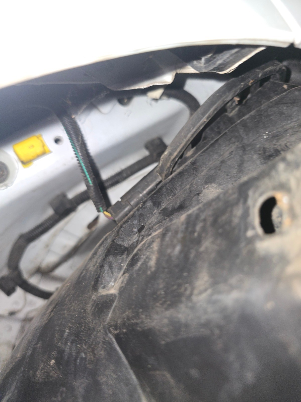

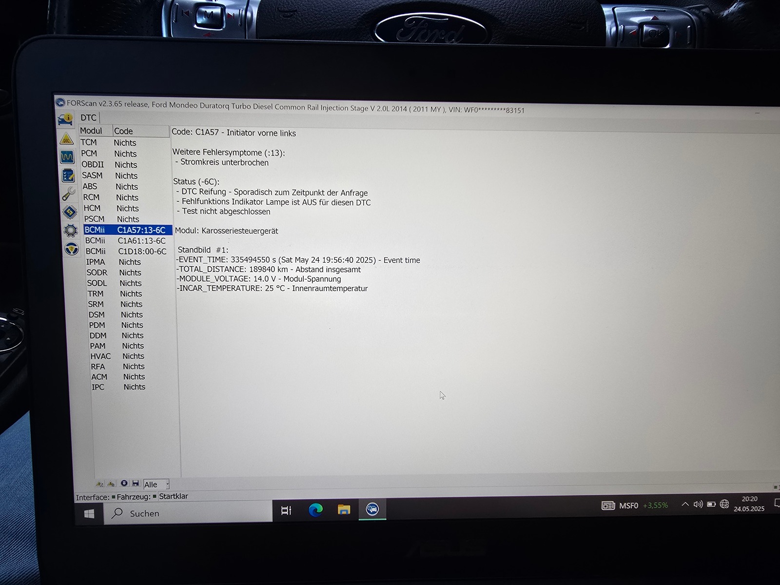

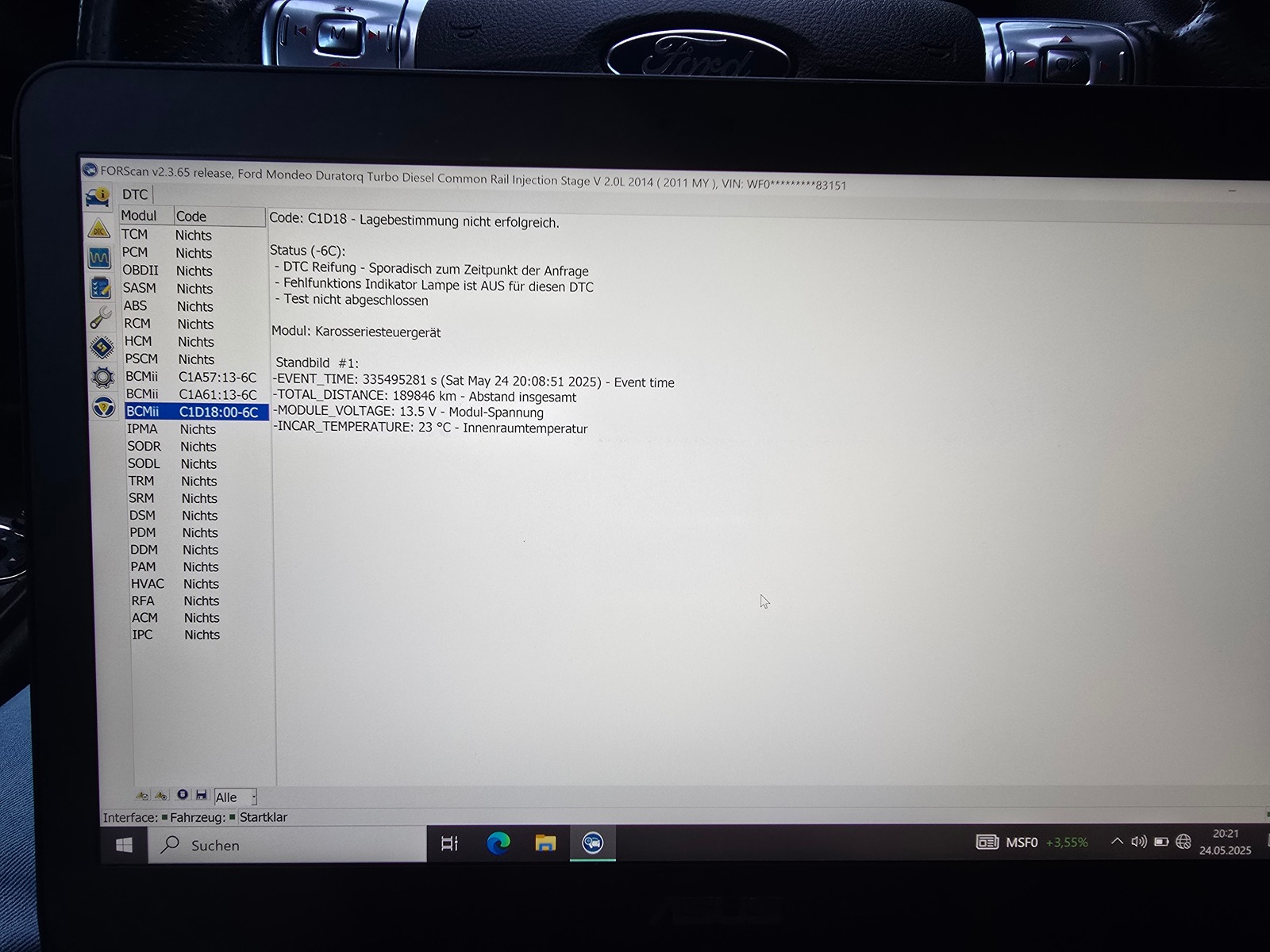

  • Ich wollte das Sensorproblem jetzt beheben und in der Werkstatt sollen bei mir die Reifendrucksensoren (vorne links und hinten links) getauscht werden. Da ich gelesen hab, dass die Sensoren auch separate Antennen besitzen, wollte ich jetzt die Lösung der Problembehebung wissen bzw. was ich zuerst tauschen sollte? Kaufe ich mir einfach zwei neue Reifendrucksensoren (Mit Sensor-ID am Anfang = 0) oder sollte ich die Antennen zuerst tauschen? Der Reifendruck wird wie geschrieben voll funktionsfähig angezeigt und reagiert auf allen Reifen richtig auf Druckänderungen.
  • Kaufe ich mir einfach zwei neue Reifendrucksensoren (Mit Sensor-ID am Anfang = 0) oder sollte ich die Antennen zuerst tauschen? Der Reifendruck wird wie geschrieben voll funktionsfähig angezeigt und reagiert auf allen Reifen richtig auf Druckänderungen.
    Tausche doch testweise die Reifen von links nach rechts. Wandert der Fehler mit, dann sind es die Sensoren, bleibt der Fehler am selben Ort, dann ist es höchstwahrschl. die Antenne (oder der Kabelbaum)...
