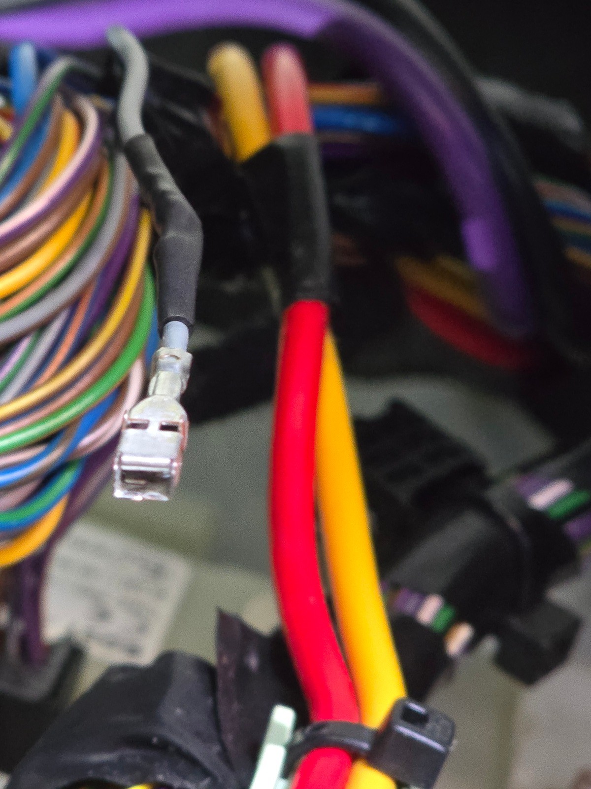

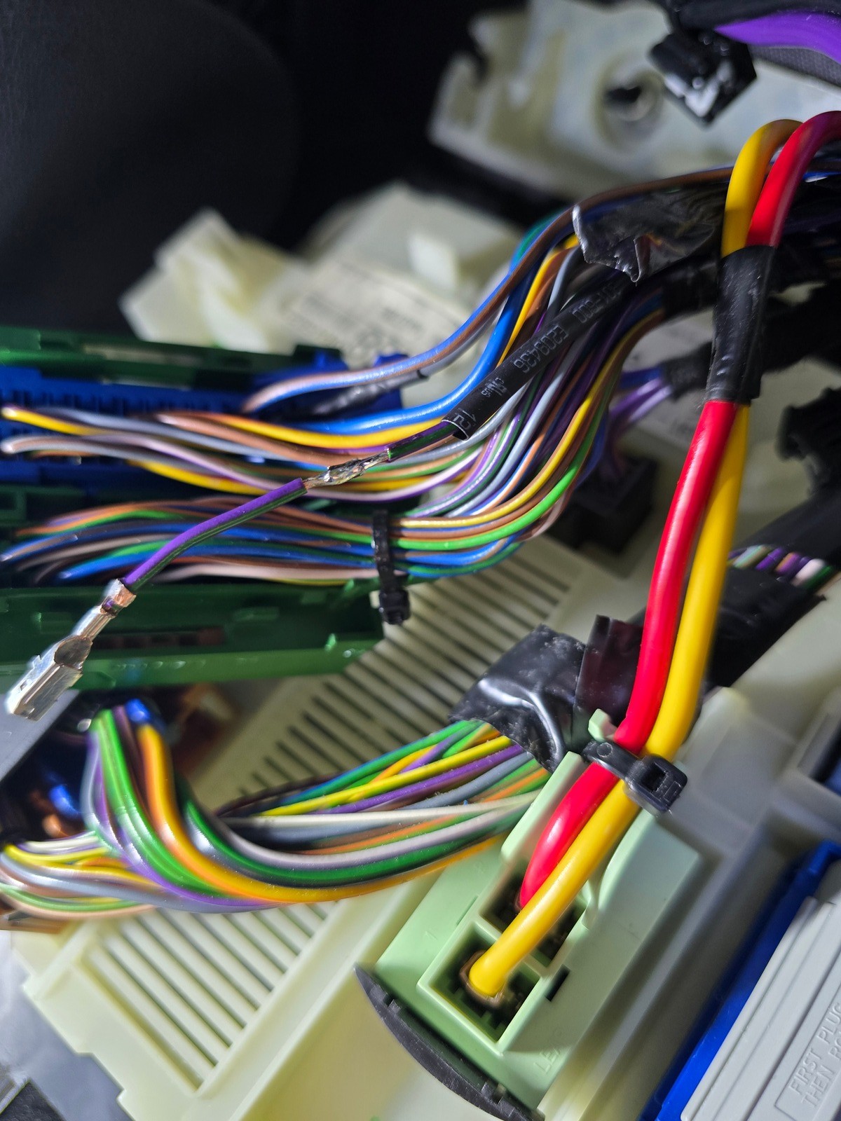

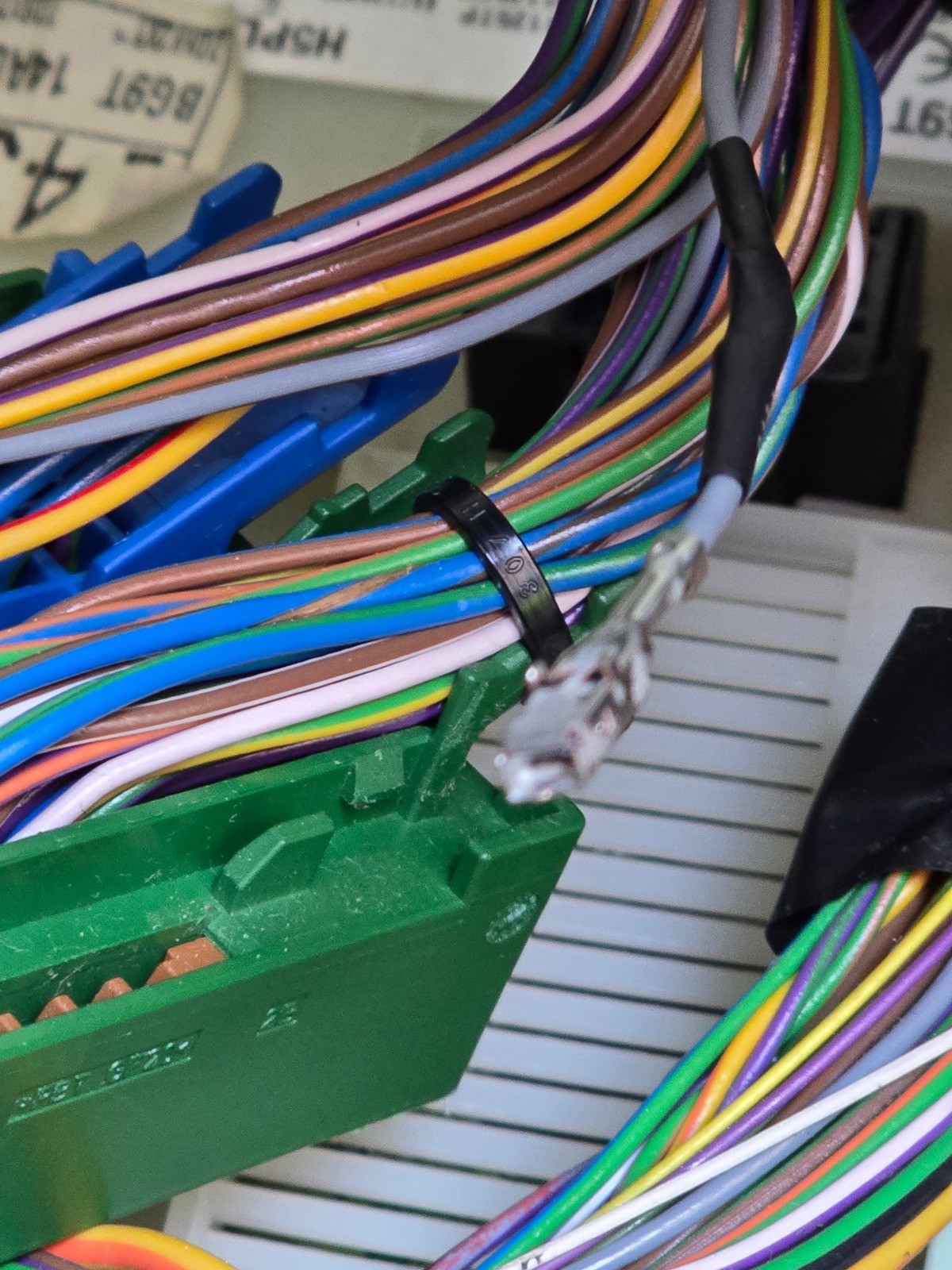

So tatsächlich führt nix drumherum die Pumpe zu machen, heute mittag war das Papiertuch trocken, was ich immer unter den Stecker gelegthabe die letzten Tage, wenn ich ihn nach abstellen abgemacht habe..habe die Pins herausgeholt und sie waren bis auf ganz leichte weiße Verfärbungen i.O . Hab die Kontakte was gesäubert.
Habe sie durchgetrennt, abisoliert und zusammen gelötet, das Kabel war sowohl unten an der Pumpe, als auch oben am stecker einwandfrei glänzend Kupfer ohne jeglichen Grünspan.
Deshalb lasse ich das jetzt alles erstmal so und teste die Woche was das BCM macht..

Die sagten sogar ich solle mir ein BCM vom Schrotti besorgen und die lernen es an auch die Kabel zum BCM würde er aus einem anderen Kabelbaum der rumliegt holen und einlöten. Das hat mich sehr überrascht .
Go4IT ja crimp Satz ist bestellt, gucke die woche mal ob da der richtige dabei ist..
