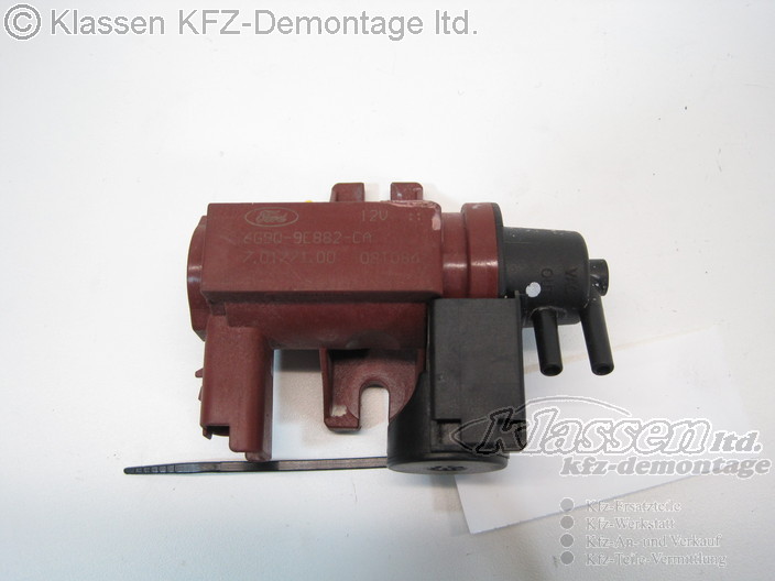

Hatte ein identisches Problem. Ein elektropneumatischer Wandler hatte ne macke. Der ist für die Ansteuerung vom Turbo zuständig. Sitzt rechts am motorblock wenn man vorm auto steht. Eines ist fürs ausmachen des Motors zuständig und eins fürn turbo. Habe die gegeneinander getauscht und läuft wieder wie ne 1 und es war absolut kostenfrei.
