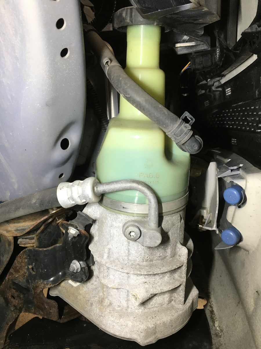

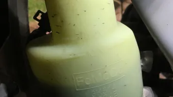

    heute habe ich das Öl gewechselt, und gespült.
    Zum Glück habe ich zwei Liter besorgt. Die erste Flasche habe ich schneller durch das System befördert, als ich gedacht hatte.
    Jetzt habe nach wiederholtem durchlenken bis MAX gefüllt. Eine grobe Sichtung der Lenkanlage wies keine Feuchtigkeit auf. Auch die Bälge fühlen sich "leer" an. Zumindest sind sie nicht prall gefüllt und es "schuckelt" auch nichts drinn, wenn ich sie hin und her schiebe.
    Die Probefahrt danach war sehr vielversprechend. Die Lenkung lief völlig Störungsfrei, und weich wie noch nie.
    Jetzt bleibt nur noch zu hoffen, das der Zustand bleibt.
    Danke für die Unterstützung.

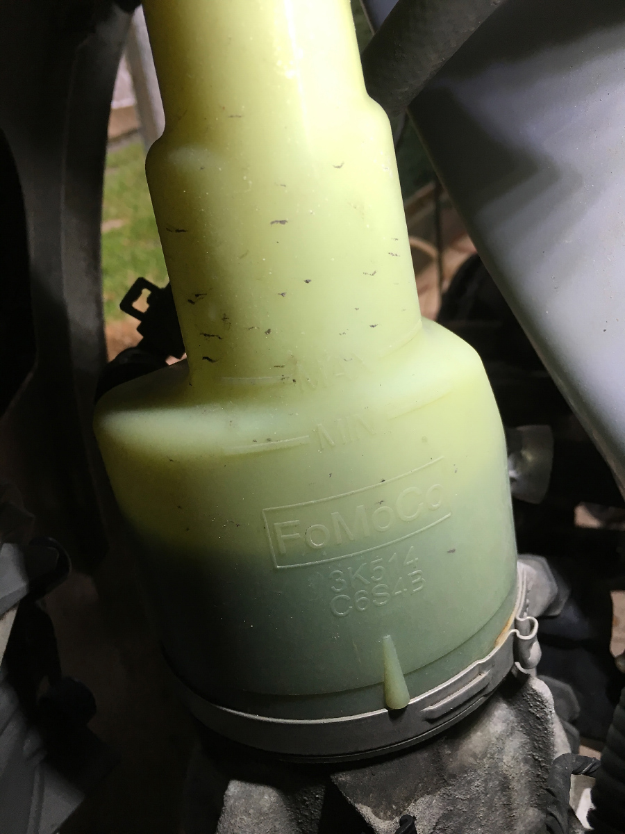

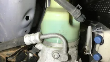

    Ich habe gerade die Pumpe freigelegt. Ich habe zu wenig Flüssigkeit drin. Komischerweise ist die Lenkung aber trocken (außen) somit eigentlich kein Austritt. Wo kann die nur hin sein.
    Dann habe ich meine Frau mal mit Motor Lenken lassen, und mir die Pumpe angeschaut. Der Voratsbehälter geht beim lenken komplett leer, und dann surrt die Pumpe.
    Ich habe jetzt mal das Öl (Liqui Moly) bestellt. Ich werde dann mal spülen, und auf den Richtigen Pegel füllen. Bin gespannt ob die Probleme dann weg sind.
    Schritt zwei wäre eine neue Pumpe kaufen. Denn ich hoffe sehr, das das Getriebe nicht defekt ist, das kann ich nicht selbst, und ich möchte gar nicht wissen wie viel die Werkstatt dafür aufruft :-o
    Mein Mondi hat nun knapp 210tkm auf der Uhr, und so viel Invest möchte ich eigentlich nicht mehr hinein stecken.
    Aber vielleicht wird ja alles gut!

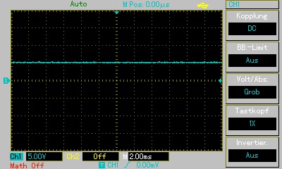

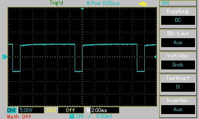

    Was für ein Signal liegt am Lila Kabel (Lüftersteuergerät) an.
    A) Wenn der Lüfter steht.
    B) Wenn der Lüfter dreht.
    C) Welche Frequenz hat das Signal
    D) Welchen H und L Pegel hat es.
    Antwort:
    A) Wenn der Lüfter steht, liegen 12V an. Somit ist bei dem Kollegen hier auch nichts kaputt gegangen, als er die 12V angelegt hat. Zumindest wenn er die 12V nur Lüfterseitz angelegt hat, und die Leitung nicht mit dem "großen" Steuergerät verbunden war. Wobei auch dann glaube ich nicht das was passiert ist.
    Siehe Bild mit Dauer +
    B) Wenn der Lüfter dreht liegt Tatsächlich ein Rechteck Signal mit geteiltem Verhältnis an. In meinem Bild ein Verhältnis von "7:1" Das war der Zustand als der warme Motor im Stand gelaufen ist und ich die Klimaanlage ein geschallten hatte. Ich denke niedrige Drehzahl.
    Da ich mit einem Spannungsteiler auf die Halbe Boardspannung gemessen hatte, sieht man auch das ein mal 12V + und ein mal Masse anliegt. Somit ist das L Signal nicht einfach 0V sondern echt Masse! Auf dem Bild sieht es natürlich wie +6 und -6 Volt aus.
    C) Die Frequenz liegt bei 100Hz
    D) H = 12V L= Masse!

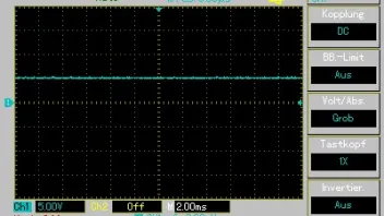

    da meine Klimaanlage ja jetzt wieder funktioniert, wollte ich euch noch die Antwort auf eine Frage geben, die ich mir selbst gestellt hatte.
    Frage:
    Antwort:
    Ich hoffe euch interessierte das auch?
