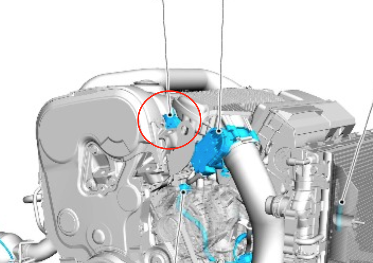

Der Kombisensor Druck-Temp. sitzt oben an der Ansaugbrücke linke Seite wenn du vorm Auto stehst, schau es dir an und entscheide selbst . -
